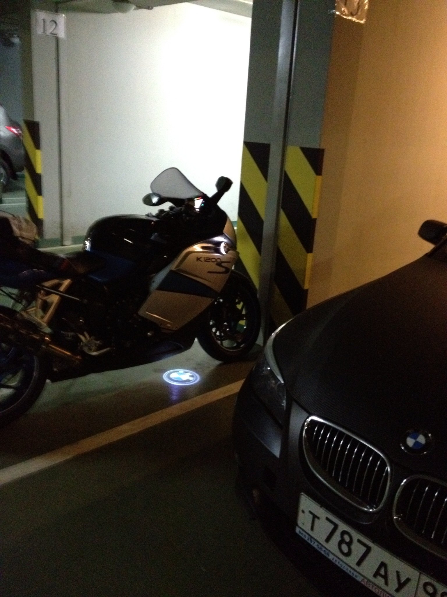

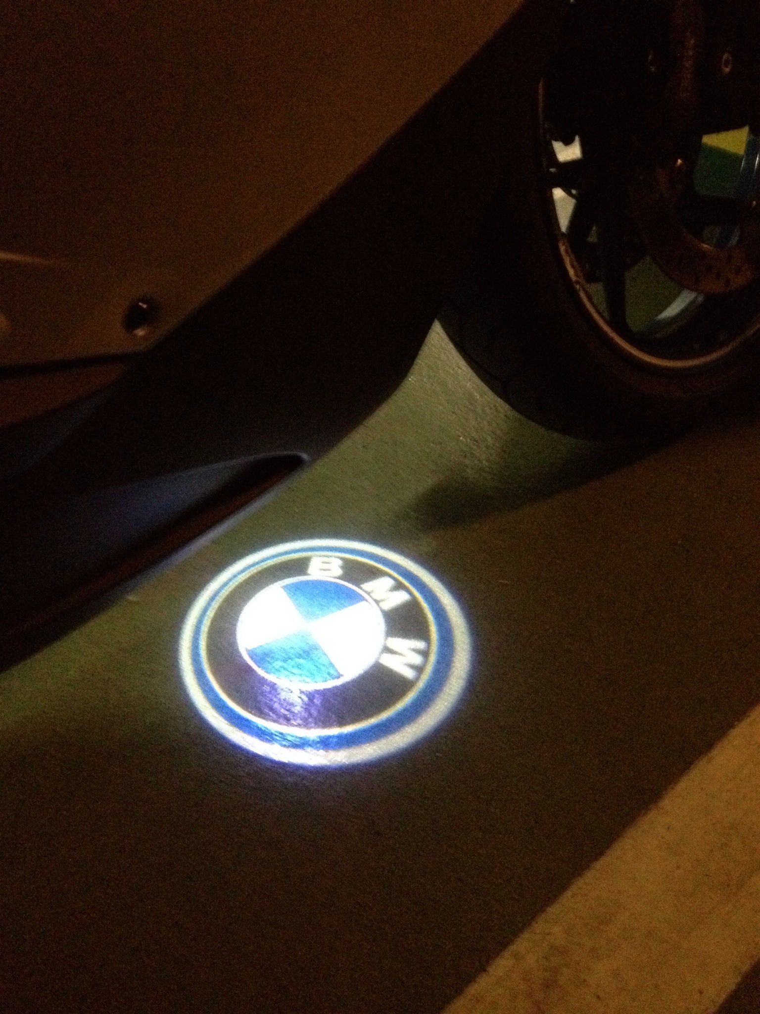

Вот такую подсветку любимому конику сделал ))
Sasha Voron
55
СПБ
  1. BMW K 1200 S
Вот такую подсветку любимому конику сделал )):cool:

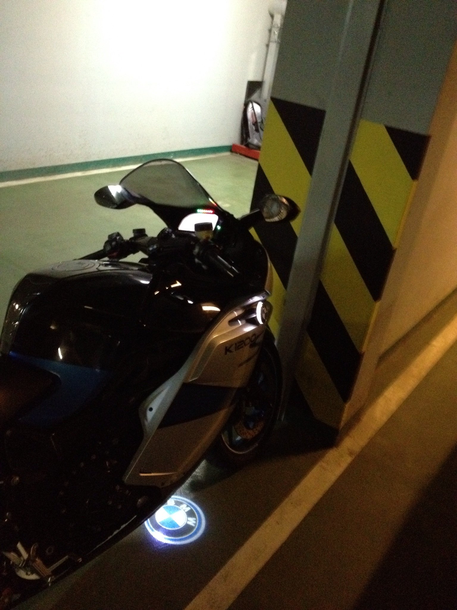

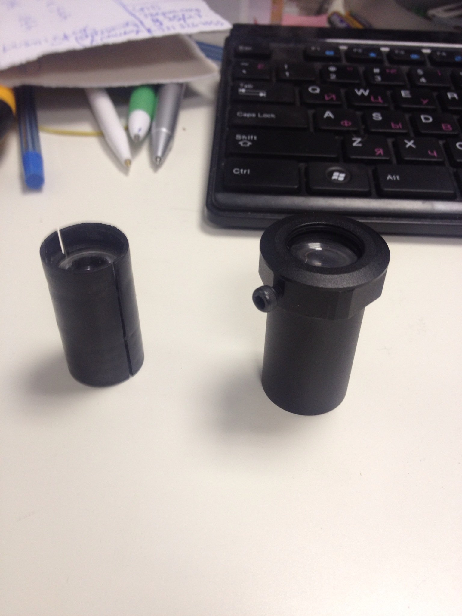

  1. BMW K 1200 S
делается не сложно ...
1. заказывается на ебай вот эта штука .. http://www.ebay.com/itm/2X-Latest-5...ies&fits=Make:BMW&hash=item53f69ce69c&vxp=mtr
2.так как она расчитана на вставки в двери то она не герметична .
нужно ее разобрать там идет светодиод и микросхемка ( которая греется ) ее нужно вытащить из корпуса и вынести повыше примерно к баку . лучше в какую нибудь не большую коробочку. а сам светодиод загерметизировать ( я залил все селиконовым герметиком )
потом сверлится с низу примерно между радиатором и коллектором отверстие ( насадка для сверления в комплекте ) и вставляется.
подключается все к габориту.

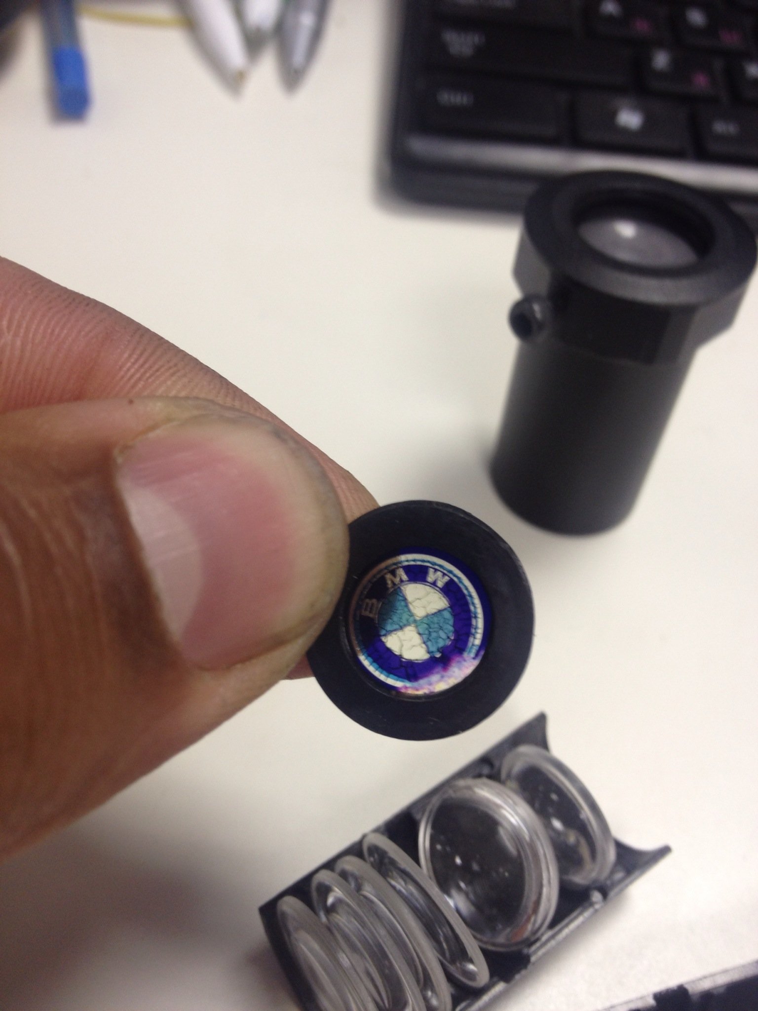

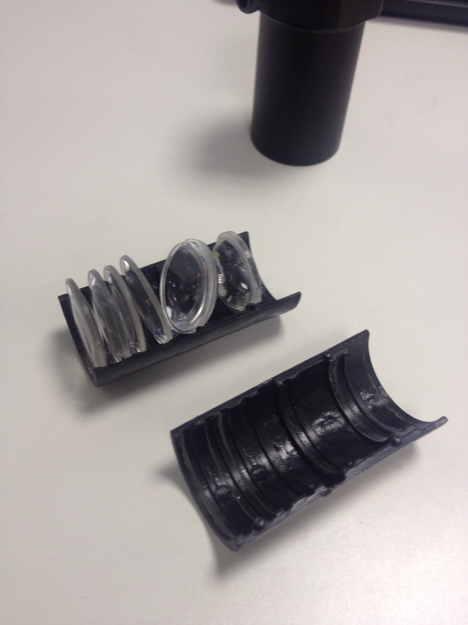

надпись? если надпись то там вставляется маленькое стеклышко на нем и нанесен рисунок ..можно его поменять
Это кстате мой первый не удачный вариант....вода попала ( первый раз не заливал герметиком )
    246 KB · Просмотры: 363
    251.6 KB · Просмотры: 365
    267.1 KB · Просмотры: 348
