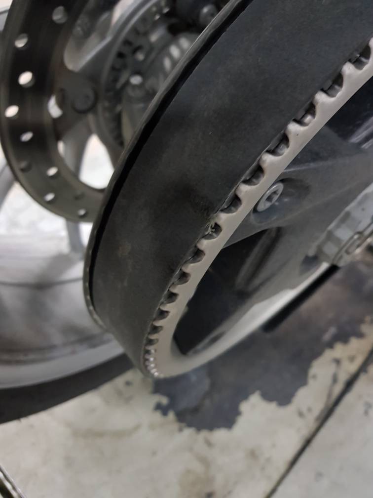

Вчера на 31тысячи обнаружил что рвется ремень. Только один задир, видимо что-то попало( может камень). Натяжку делал в прошлом году в конце сезона, все было нормально. В продаже только оригиналы пока с прайсом от 25тыр. Печалька... жаль что так мало проездил, ресурс у них 60000км и более.

Ищи контитех!!! Брали 3 года назад по 3000 р.
С Ёном свяжись. Были у него связи.
Ну или б/у
Спасибо. Да, на ST есть за 2600р. А на GT еще нет..

они одинаковые
ставь с СТ и забудь
разные оем номера - это маркетинг не более того
Где то читал вроде для ГТ длинее. Там 182 зуба. Кто нибудь точно сравнивал?

они одинаковые
ставь с СТ и забудь
они точно не одинаковые)))) 100% Ремень контитеч на ГТ будет с 18 года.... не подходят....

длина отличается, к сожалению. у ГТ база длиннее на 48 мм, думаю, что в основном как раз за счет длины маятника
