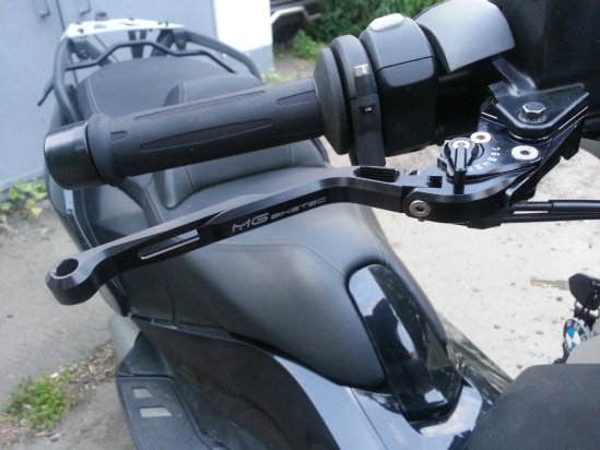

Типа так задумано, что при падении ручки тормоза ломаются? Чуть задел в гараже ручкой за стену и привет...
Поставил ручки от MG-Biketec, Больше регулировок, раздвигаются, и складываются при падении.
126
Чота я у тебя их потрогал - не фонтан.
Вся ручка сама болтается, так должно быть? или ты раздраконил втулку:
---------- Сообщение добавлено в 12:09 ---------- Предыдущее сообщение размещено в 12:08 ----------
Не, сами ручки - убер аллес.
Но вот то что они болтаются...
