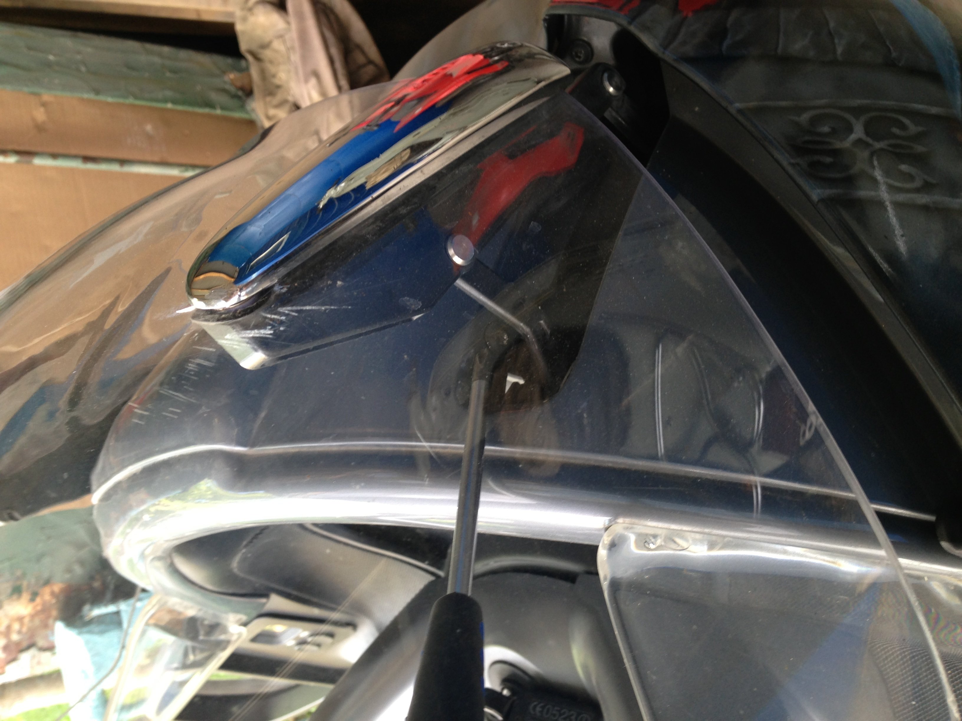

Я просто посмотрел что они как то шатко стоят, ну и решил что их можно так же как нижние сложить или вовсе снять. Ну раз нето так нет. Буду с ними ездить и радоваться им в дождь )))
Да,у меня тож верхние подгуливают, подшёптывают,пока до них не добрался
жара спадёт сниму морду может где ебоксидки смолы добавлю и будет всё гуд, сейчас оч жарко в гараже.)):drinks:
(Езжу сейчас в кепи и футболке),ток боты)),жутко жарко.

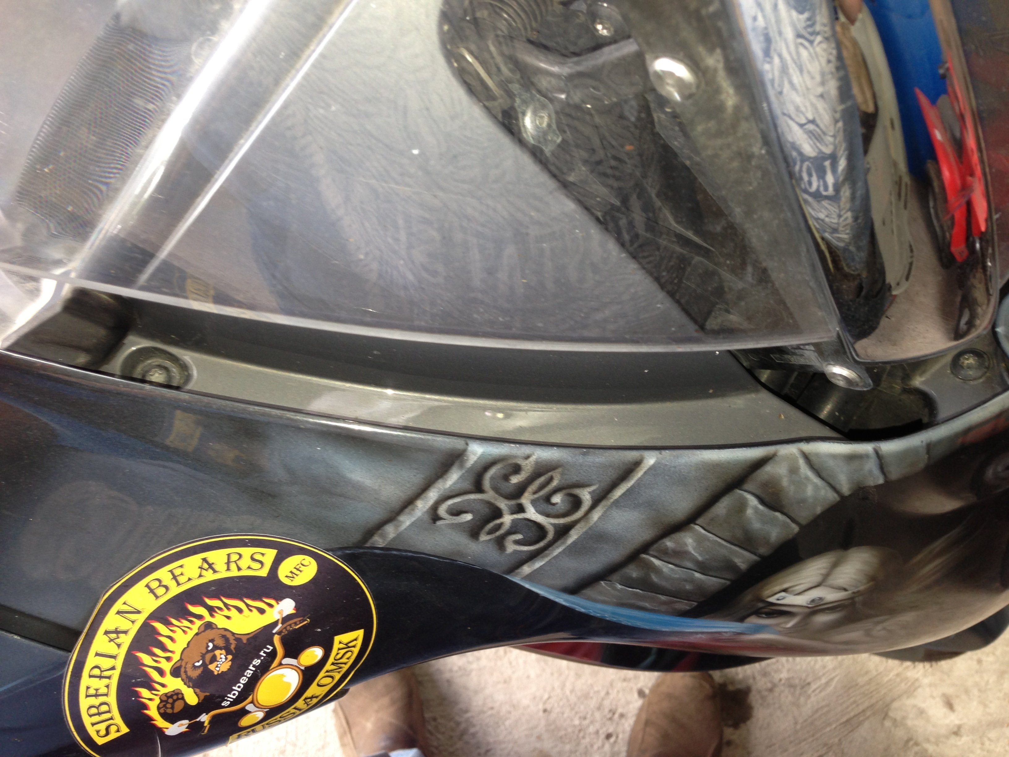

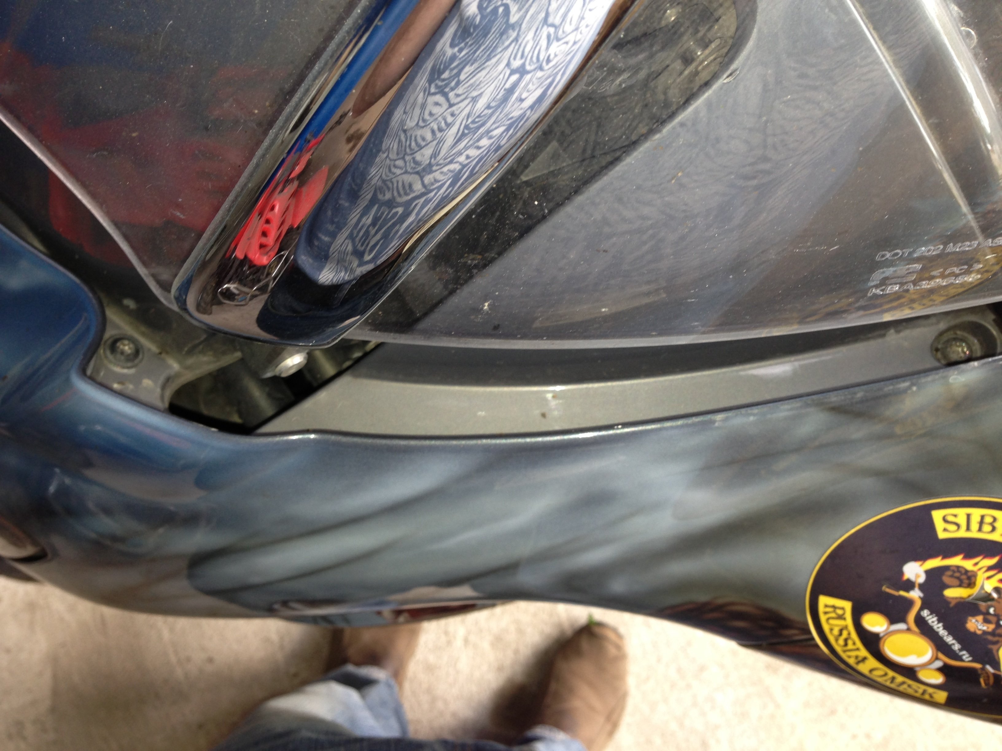

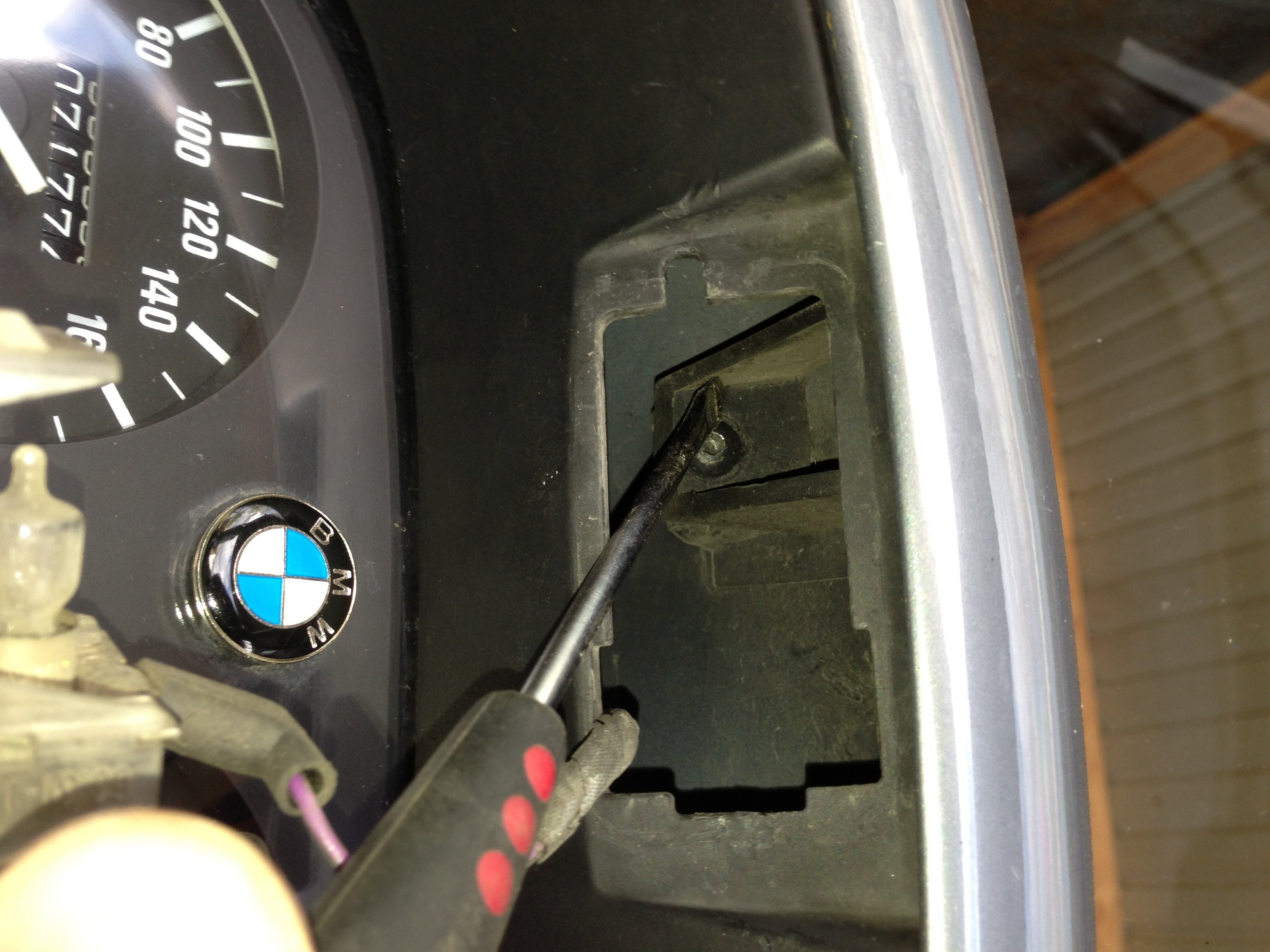

Пол морды не надо разбирать. Снимается только стекло и откручивается , если не ошибаюсь, семь болтов. Снимается только одна пластмасса на которой закреплены эти стеклышки. Они крепятся каждое двумя болтами, просто надо подтянуть. Три болта найти сложновато но можно. Один находится под лампой подсветки над панелью приборов. Еще два по бокам подъемного механизма стекла. Остальные четыре видно сверху. Завтра постараюсь сфотать и выложить.

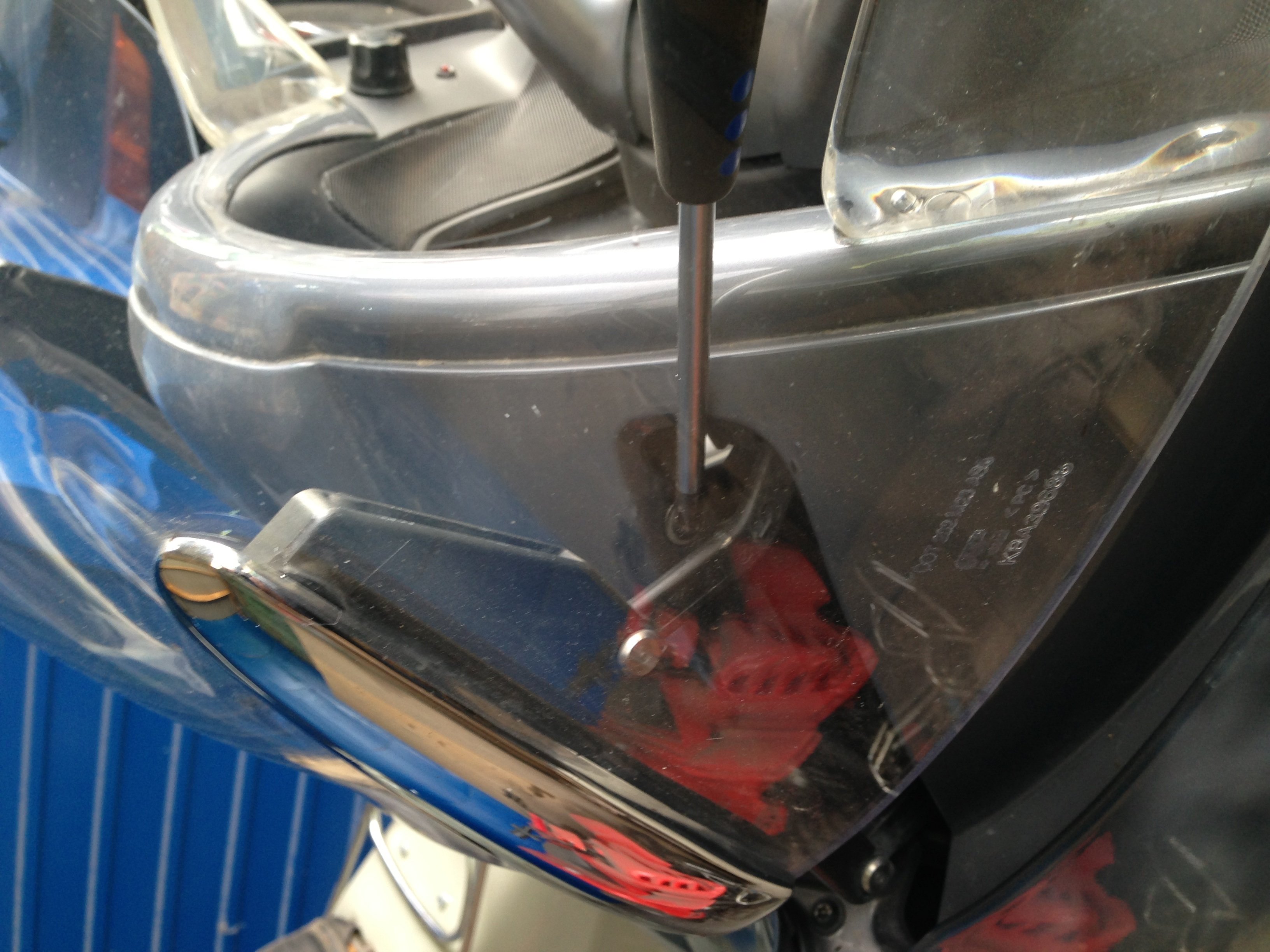

  1. BMW K 1200 LT

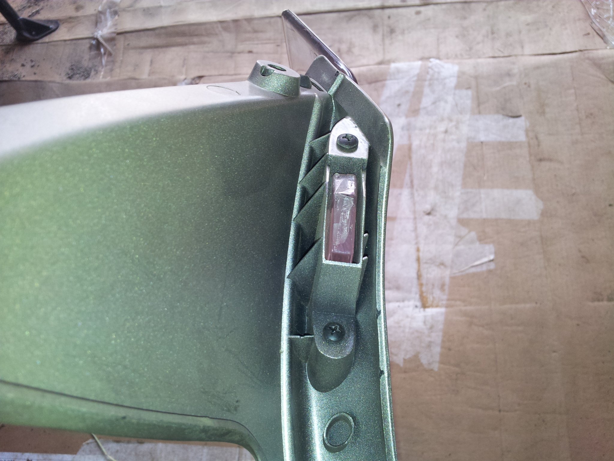

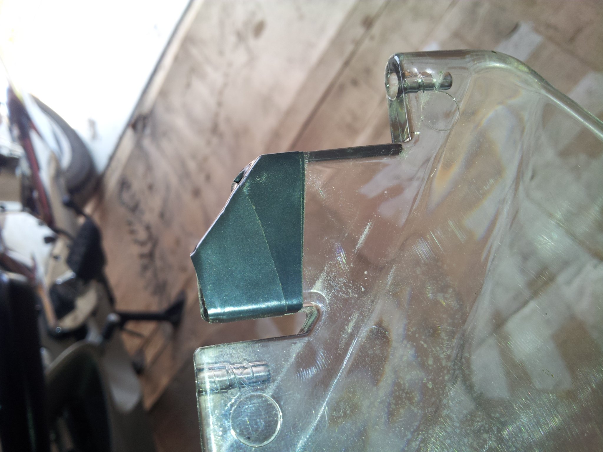

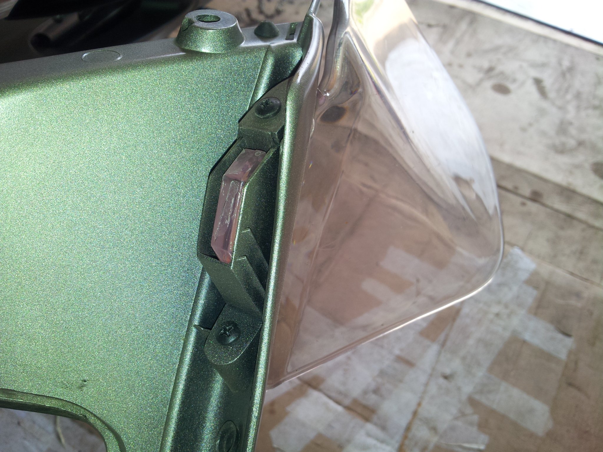

Покрутил немного изоленты на кончик, теперь как влитое))
    418.4 KB · Просмотры: 268
    617.5 KB · Просмотры: 249
    359.2 KB · Просмотры: 249

  1. BMW K 1200 LT
Вот те семь болтов, которые надо открутить.
    777.2 KB · Просмотры: 250
    754.6 KB · Просмотры: 242
    752.2 KB · Просмотры: 240
    892.3 KB · Просмотры: 236
    816.7 KB · Просмотры: 237
