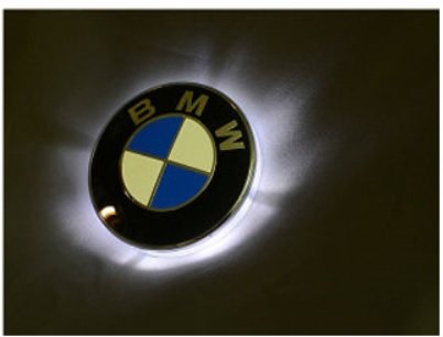

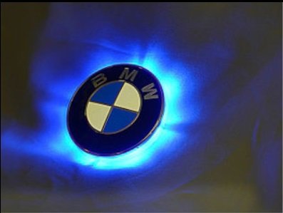

А мне кацца, что к светящимся задним теперь надо противовес какой-то спереди. Иначе незавершенность какая-то...
Мой хороший знакомый на ебе нарыл вот такие штуки на боковины спереди
Ценник правда какой то странный 6т.р. и вроде как за одну,может и путаю что.
За эти деньги ещё три пары ксенона поставить можно))),но врядли нужно.

Насколько я разглядел на наебее эти значки - берем старый значок, делаем проставку из оргстекла и туда светодиод. Освоить производство штоль и толкать тыщи по три ;)
