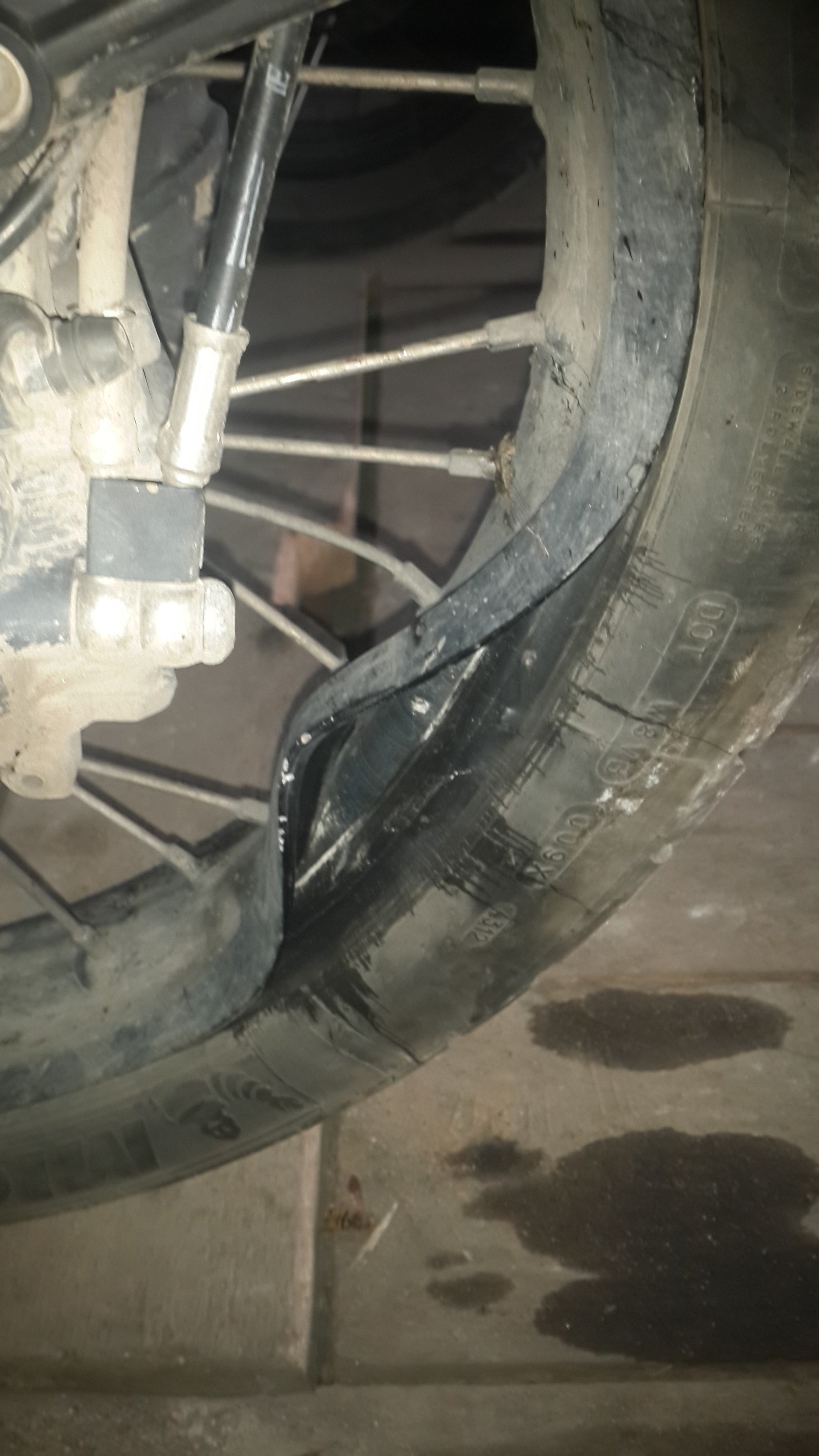

Ну про пяти рублевую монету вы конечно погорячились.Сколько в эту дыру было установлено жгутов?Я пробовал ставить 2 жгута не получается сделать это герметично,добрался до шиномонтажа с несколькими подкачками,после установки гриба смог двигаться дальше.Вообще жгут это временная мера,если на нем долго ездить есть вероятность подтравливания через него воздуха.

Достала 5тирублевую монету... хмм... похоже и правда погорячилась. Но дырка была приличная - я бы наверное даже не подумала о том, что туда вообще можно жгуты пихать. Со слов пробившего колесо там было 4 жгута - как он их устанавливал не видела, видела результат и как он на этом всем приехал в шиномонтаж - колесо было накачано и не спускало. Ему даже жалко было менять это колесо, потому что первый раз на новой покрышке выехал и продрал, но с учетом скоростей, с которыми он дубасит(кава z1000) ему было страшновато ездить с этими жгутами. Но с его слов он сотку км на этих жгутах проехал из области со своей обычной скоростью - и нормально.
ЗЫ Если "у меня сделать не получилось" - то не значит что это не возможно - как минимум жгуты попадаются плохие или старые. Некоторые и один жгут установить не могут. Кстати, не знаю могу ли я - не приходилось.
Но и если у кого-то получилось - не значит что это надежно и что в любой ситуации такое прокатит. Единственный раз когда пришлось пытаться ставить жгуты - пыталась засунуть два жгута, потому что один не помог. Но не вышло - прорезана была боковая поверхность в 2х местах - вторй порез у самого диска и травило где-то чуть ли не из-под диска. Спасла только заплатка на шиномонтаже.

А ведь можно же в обод, который допускает установку бескамерных шин, установить еще и камеру?
Если проколоть колесо, т.е. и покрышку и камеру, то можно кмк заделать жгутиком покрышку, и покрышка будет держать воздух и можно будет продолжать движение.
А если погнуть ненароком в дороге обод об какую-нить острую ямку так, что герметичность между покрышкой и ободом нарушится, то камера все равно будет держать воздух и также можно будет ехать дальше.
не будет. через отверстие для соска стравит все
Lamer
2,432
uploadfromtaptalk1445285221725.jpg кит рулит, ага...[emoji4]
