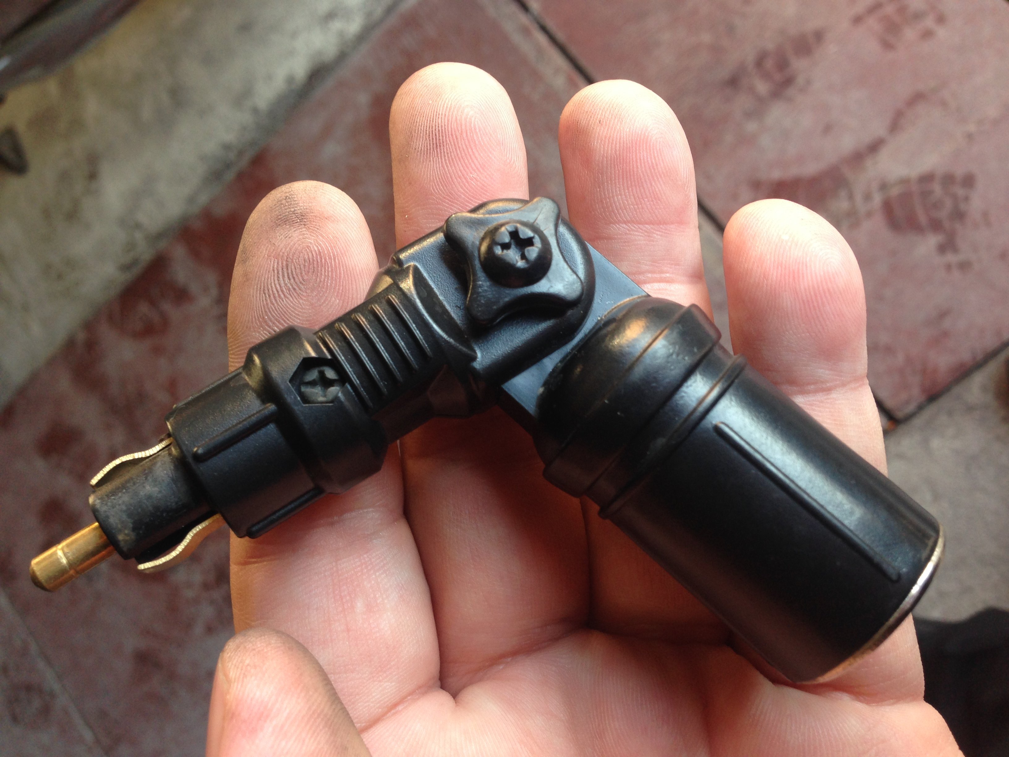

Купил в Польше на мини базарчике организованный за АЗС, в основном товар расчитан для дальнобойщиков. Так вот нашёл переходник, идеально подходит и главное имеет поворотное колено , соответственно не мешает ногам. Цена вопроса 25 Злотых.
    852.6 KB · Просмотры: 1,327

Этот разъем в отличии от обычного прикуривателя из розетки сам не вываливается.
Ашановские работают, проверено
