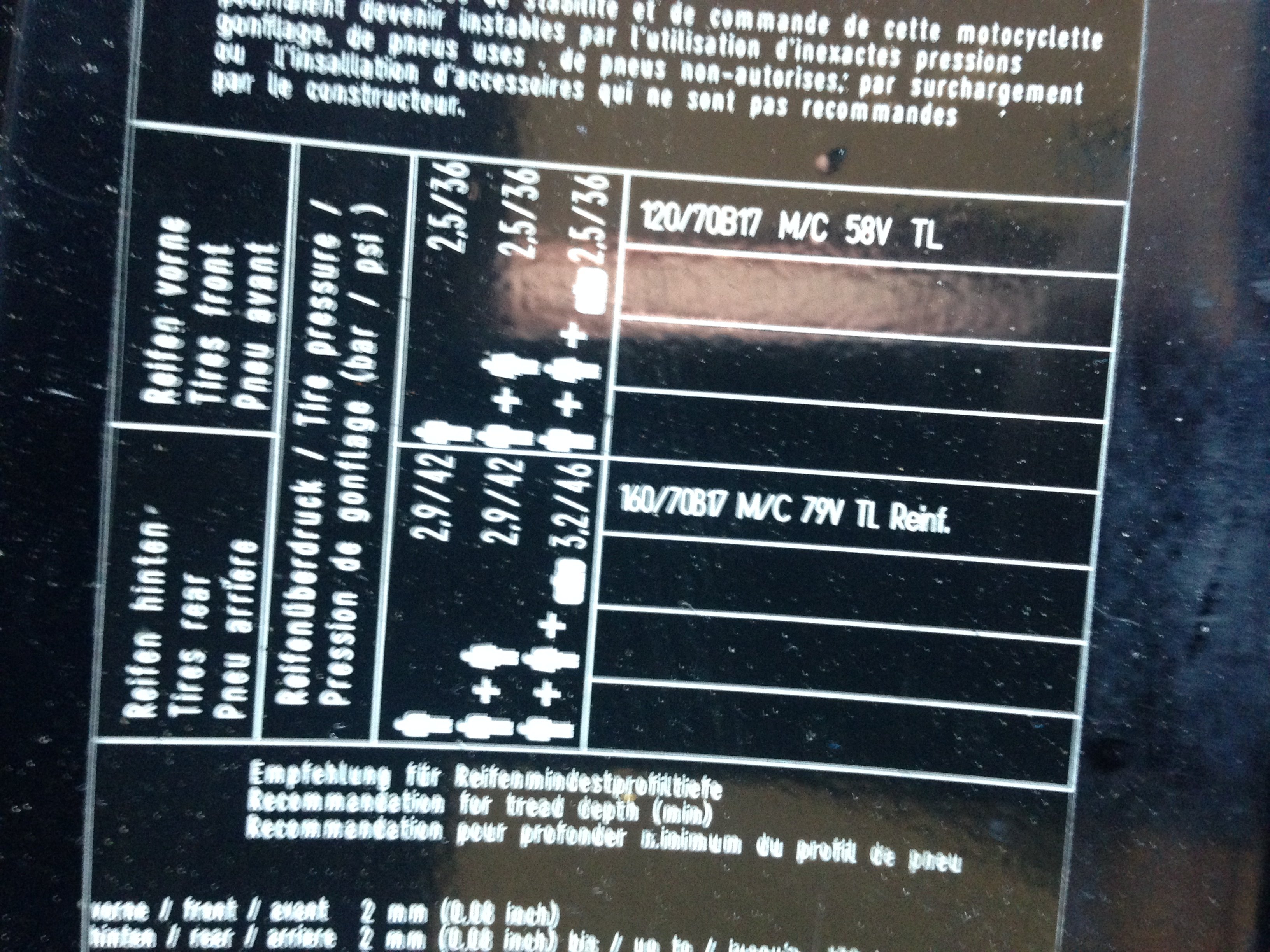

  1. BMW K 1200 LT
Чуть было не купил резину по указанным вами размерам )))) У LT диски на 17 !!!
На фото реальные размеры:
