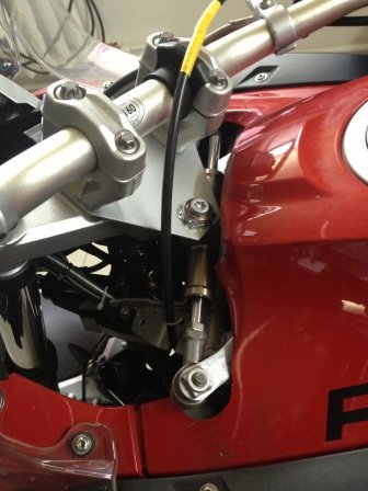

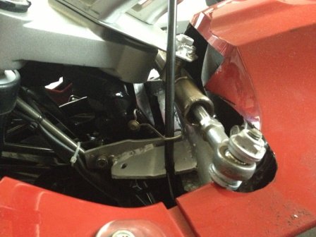

WIND
1,261
Тюмень
примастырил от разбитого КРа. с задачей справляется.
    32.6 KB · Просмотры: 279
    29.5 KB · Просмотры: 252

И шо же, помогло?
Сугубо субъективно, чувствую себя более комфортно с ним, чем без него. Сравнивал с другим адвенчером недавно.
Про KR могу сказать, точно, что, там где я шел 140 не напрягаясь, парни на спортах без демпфера ловили расколбас и тащились 60-80, объезжая каждую неровность. Тут, конечно, дело не только в сабже, но и в подвеске, но, все-же. Нисколько не жалею, что поставил. По песку и рыхлому грунту не тестировал еще, сказать ничего не могу. А вообще, KR-ский демпфер очень легкий, руль вращается без усилий, так понимаю, служит только для гашения резких колебаний большой амплитуды при расколбасе. Кстати, вчера разкочегарил своего GSA до 210 без кофров, дорогу держит хорошо, вибраций нет.
