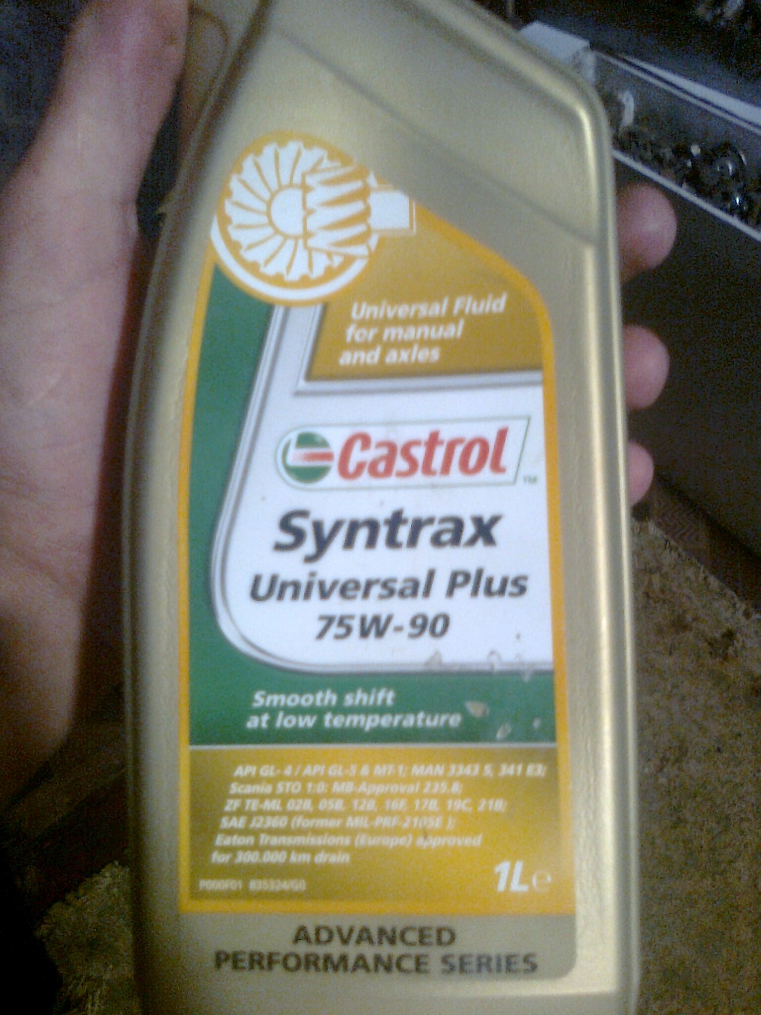

Полез посмотреть масло в редукторе, слил, а там его ровно 110грамм - куда делось? купил масло, залил 195гр. но масло такое или нет подскажите... не ругайте сильно если-чо.........
