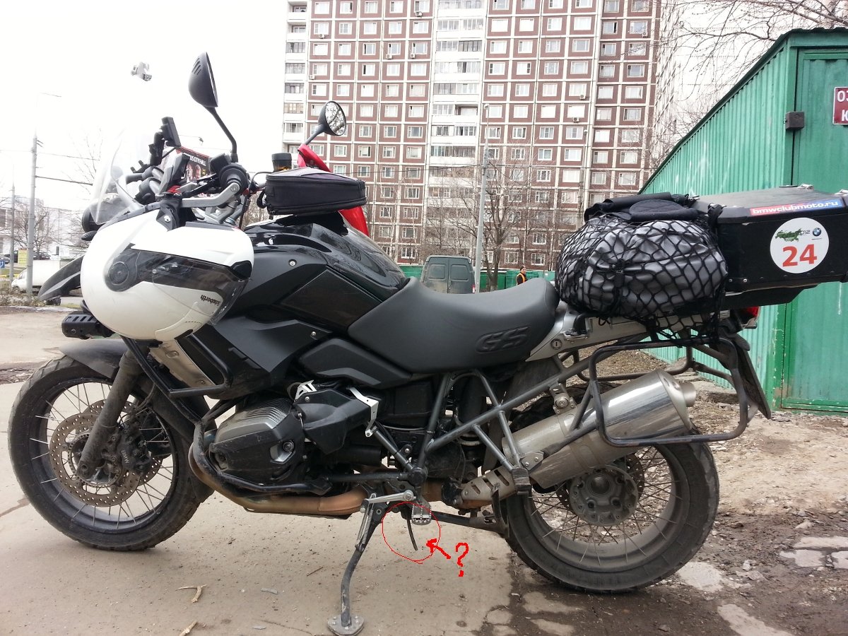

Для того чтобы прочувствовать Гуся, недавно купленного у Дайсона, прокатился вчера-позавчера по маршруту Москва-Тула-Орел-Курск-Белгород-Воронеж-Москва. Сразу возникли вопросы:
1. Вопрос, первый и самый волнующий. Что это за резиновая трубка на фотографии? Так оказалось, что в Москве я ее не замечал, а в дороге она привлекла к себе внимание. Может отвод газов картерных?
2. Гусь жестко после 160 начинает вибрировать, особенно на подножках. Снижается ли вибронагруженность прорезиненными подножками? После 700км в один присест тело продолжало вибрировать до вечера. Может еще есть способы?
3. Костюм Ралли 3. Куртка всем очень нравится, а вот штаны кажутся очень широкими - защита коленей гуляет сама по себе - есть подозрения, что при падении она уедет куда-нибудь в бок. Кто-нибудь нашел способ поправить эту ситуацию или у меня одного ноги худые?
И да, может нужны кому-то штаны 48-го размера - новой расцветки синие? Расстраивают. Видели 2-3 поездки (из них 2 по городу).
4. Заправка топливом. Заметил, что если заливать самому "под горлышко", то борт.комп начинает врать с оставшейся дистанцией. Сколько у вас гуси пролетают на одной заправке при скорости 140-160 км.ч?

Прокатись на 1150 и поймешь что такое вибратор и его производые - вибромассажер, вибро, массажер вибро и т.д. :) трубка скорее всего дренаж из бака иль его вентиляция.. спидометры врут все.. я и на авто езжу с нафигатором дабы быть точным в разговоре с гайцами..

1) Трубка для слива "лишнего" бензина и выхода паров.
2) Вибрации есть, он них не уйдешь, а я вот прокатился на КТМ 990.... вот где вибрации)))) Резиновые накладки практически не помогут, разница минимальна. Дело в обуви, в легких ботиночках будет сильнее. В кроссовых ботах не так критично.
3) Просто размер не твой
4) при такой скорости запас хода 200-230км. При скорости 90-100 запас хода вырастает до 330км.
3. защита коленей гуляет сама по себе - есть подозрения, что при падении она уедет куда-нибудь в бок. Кто-нибудь нашел способ поправить эту ситуацию или у меня одного ноги худые?
2. А вот мой не вибрирует. Хоть 160, хоть 200. Ехали в том году долго с приятелем, так вот у него тоже проблемы после 140-150. Если я правильно понял, имеется ввиду болтанка руля? Если о ней речь, то это спицованые колеса с их балансировкой и, похоже, резина.
3. у меня тоже ноги тощие и этот момент меня смущал. В итоге обратился в ателье и мне вшили по паре лямок на липучке на каждое колено. По бокам входят внутрь и опоясывают вставленную защиту, а сзади петля и липучка. Таким образом получается, что штанина свободна, а защита плотнейше прилегает к колену. Я, вобщем, доволен результатом.
4. эта хрень тоже постоянно напрягает, но, увы. Врет.
