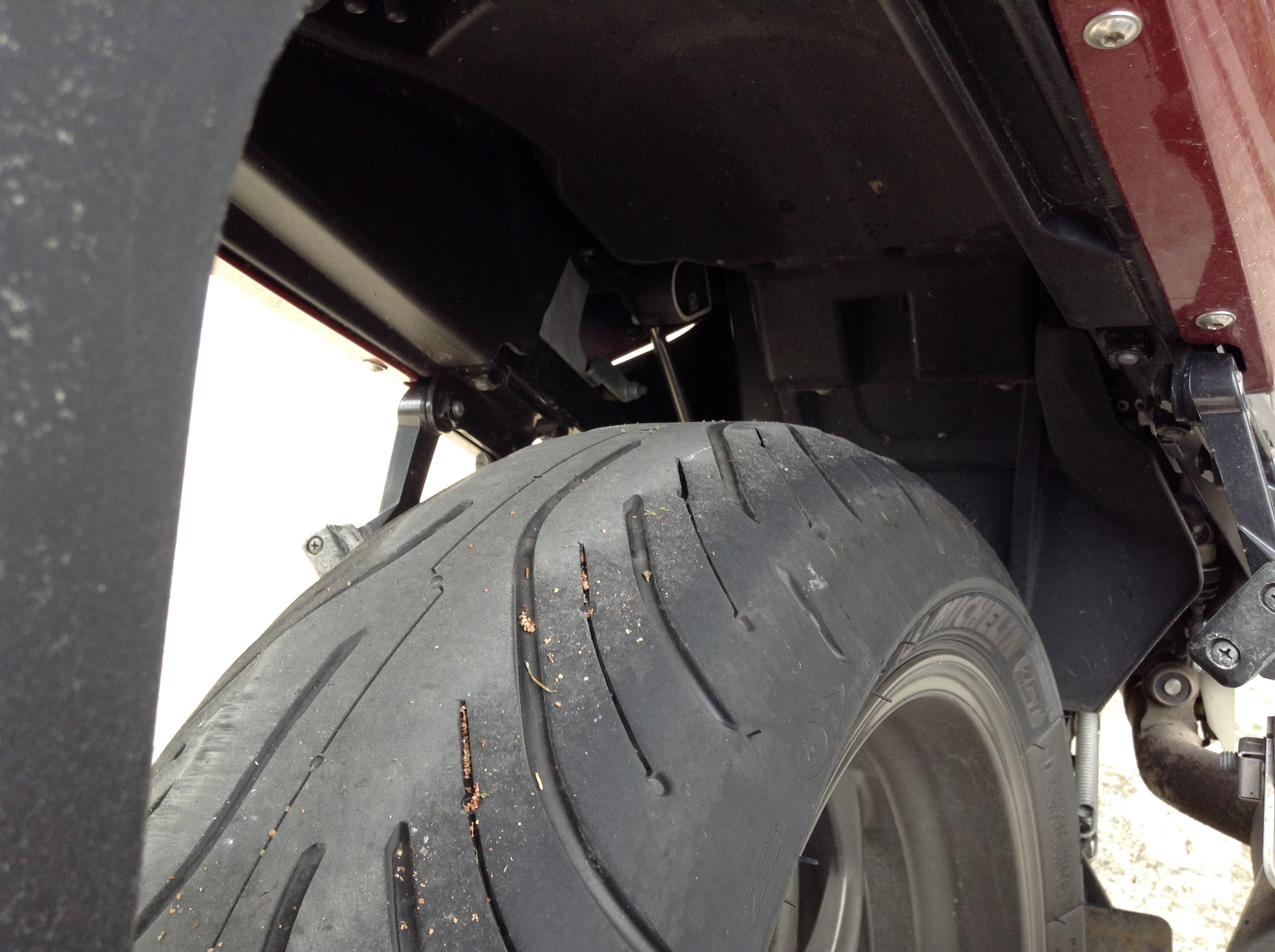

Так выглядел Метц на Гантеле на восьми тысячах пробега. )))
Звоночек, что надо переобуваться это не полка(в зависимости от марки резины на полке можно ещё пару косарей пройти), а поперечные трещинки на этой полке! Если эти трещины пошли - вот тогда скоро переобувка.)

Звоночек, что надо переобуваться это не полка(в зависимости от марки резины на полке можно ещё пару косарей пройти), а продольные трещинки на этой полке! Если эти трещины пошли - вот тогда скоро переобувка.)
Это уже крайность..
Роад4 - 14.000 км:
Grigor
13,860
Поперечные))))

...судя по наличию среднего водоотвода на 14000 км, манера езды до ста... )))))))))))))))))))))))))))))))
Дядь, ну чё ты душный такой.. :cool:
Манера езды размеренная?
85% пробега - дальнобой. Основные скоростные параметры:
- автобаны 140-160
- остальные 80-100
- серпантин 60-80
Спортивных навыков и медалей - не имею. Катаю в своё удовольствие (вдумчиво). Стаж - 28 лет.

Штатный Мец отходил 11 до корда, поставил снова Мец, сейчас ему примерно 8 и пока намека на корд нет, езда всякая, что-то я делаю не так)))
Не умничай!Сам знаю! У всех вдоль - поперёк ещё ни одной не видел!))))))))))))))))))))
