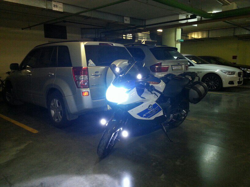

Как то так

Серег, верхние фонари это что и куда установлены?
У меня как раз у самого идея возникла воткнуть что-то из светотехники в кронштейны зеркал, там жесткое соединение.
Снизу ваще страшко выглядят фонарики, это ж не Хорлей))))))
вверху и внизу фонарики одинаковые )
вверху под больт крепления стекла
внизу под больт крыла
может быть и страшненько, но дорогу сцуки святят хорошо
