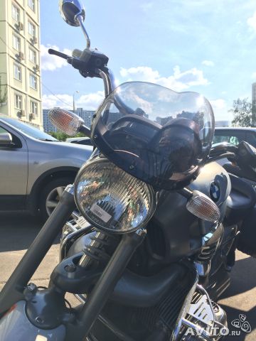

Джентельмены, у кого-нибудь есть такое стекло?
Оно работает как ветрозащита или чистейшая декорация?

У меня нет,но смею предположить,что это декоративная деталь.У меня классический высокий ветровик,дует чётко в верхнюю часть шлема что вызывает шум и в дождь заляпывается визор!

Ветровик родной? При каком росте дует в верхнюю часть шлема?
John R1200
55
Ветровик оригинал,Рост 180. Изначально думал шлем такой(Shoei Neotec) потом в безветренную погоду немного пригнулся(3-5см) и тишина.Ветровичёк у меня не регулируется,хочу попробовать немного занизить сиденье

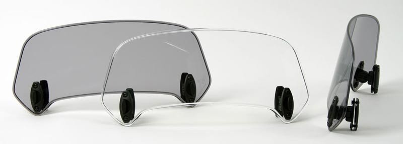

Такая же ерунда. Стекло родное, рост 178 см. Вся вода в лицо. Размышляю над установкой спойлера.

А стеклышко спидстер (маленькое) не декорация. Отсечет капли на скорости от приборов. Отдал лобовое стекло для полировки и пришлось проехать под дождем. Кнопку коррекции часов замкнуло и они превратились в машину времени. Крутились не переставая, пока не разобрал и не просушил.

Я пока сиденье занижу,мне его всё равно перетягивать нужно,не поможет тогда тоже буду ставить спойлер.Если первым установишь отпишись,не мешает ли обзору.

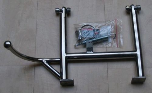

Коллеги, если кто использует центральную стойку, расскажите как она по удобству.

Сполер от вундера решает проблему шума, он по высоте регулируется так что подойдет практически под любой рост, правда настраивать чуть проблемно, зато потом кайф тишины:))

Центральную стойку пользую тоже вундерлих, при зимнем хранении, нравиться, удобная.
Могу подарить, снял. По мне только вид портит.
Кузнец с этого форума предлагал сварить, если начерчу чертеж. Все руки не дойдут.
