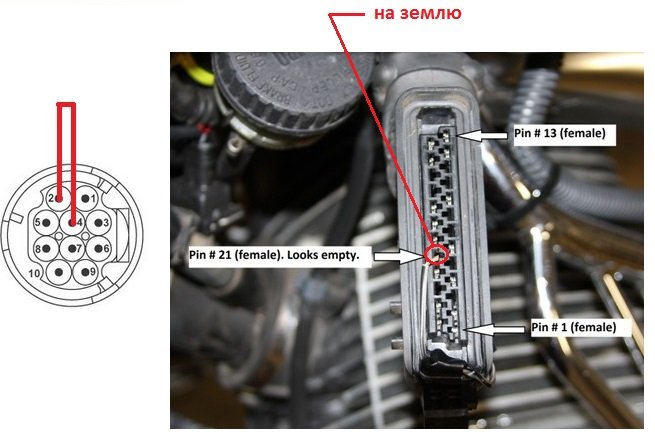

ABS побеждена!
Краткая история вопроса. Мотоцикл куплен без аккумулятора. Поставил свой аккумулятор, ABS не инициализируется, попеременно мигают обе лампы, как после включения зажигания, так и при заведённом двигателе и езде. При диагностике через Rheingold и самопальный адаптер на базе чипа ft232 ABS диагностировать не удалось, пишет - с блоком нет связи, мотроник при этом отлично диагностируется.
Далее было куча плясок с бубном в соответствии с этими советами. Безрезультатно.
На просторах интернета, прочитал, что блок ABS может быть перезагружен вручную. Есть небольшая сложность, на r1200c нет кнопки перезагрузки ABS.
Полная инструкция на английском здесь.
Краткое описание процесса.
Для перезагрузки ABS на r1200c нужно:
1. В диагностическом разъёме (слева под крышкой ниже бака) контакт №2 замкнуть на землю. Я закоротил перемычкой контакты №2 и №4 (земля на разъёме).
2. Снять разъём с проводами с блока ABS (находится под баком справа), для этого открутить винт сверху разъёма, подцепить разъёму снизу и потянуть наверх.
3. В снятой части разъема (мама) найти контакт №21, он пустой. В этот контакт запихать оголённый кончик тонкого провода (я взял от витой пары). Поставить разъём на место. Из него теперь торчит провод. Это будет наша "кнопка".
4. Включить зажигание.
5. Закоротить провод на массу (я закоротил прямо на "-" аккумулятора) и ждать 8 секунд. Лампочки ABS перестанут мигать, будут просто гореть.
6. Убрать провод от земли и выключить зажигание. Снять землю с контакта №2 диагностического разъема.
ABS перегружен.
Если после повторного включения зажигания лампочки ABS мигают вместе, всё получилось. У меня получилось со второго раза. Читал, что у одного товарища - только с 5. Заводим и едем. Лампочки ABS должны потухнуть. Пробуем тормозить и наслаждаемся работающим ABS.
Помним, чтоб ABS нормально работала, батарея должна быть заряжена и в хорошем состоянии. У меня при включённом зажигании +12.4В.
PS все манипуляции с мотоциклом делаем на свой страх и риск:diablo:
    52 KB · Просмотры: 955
