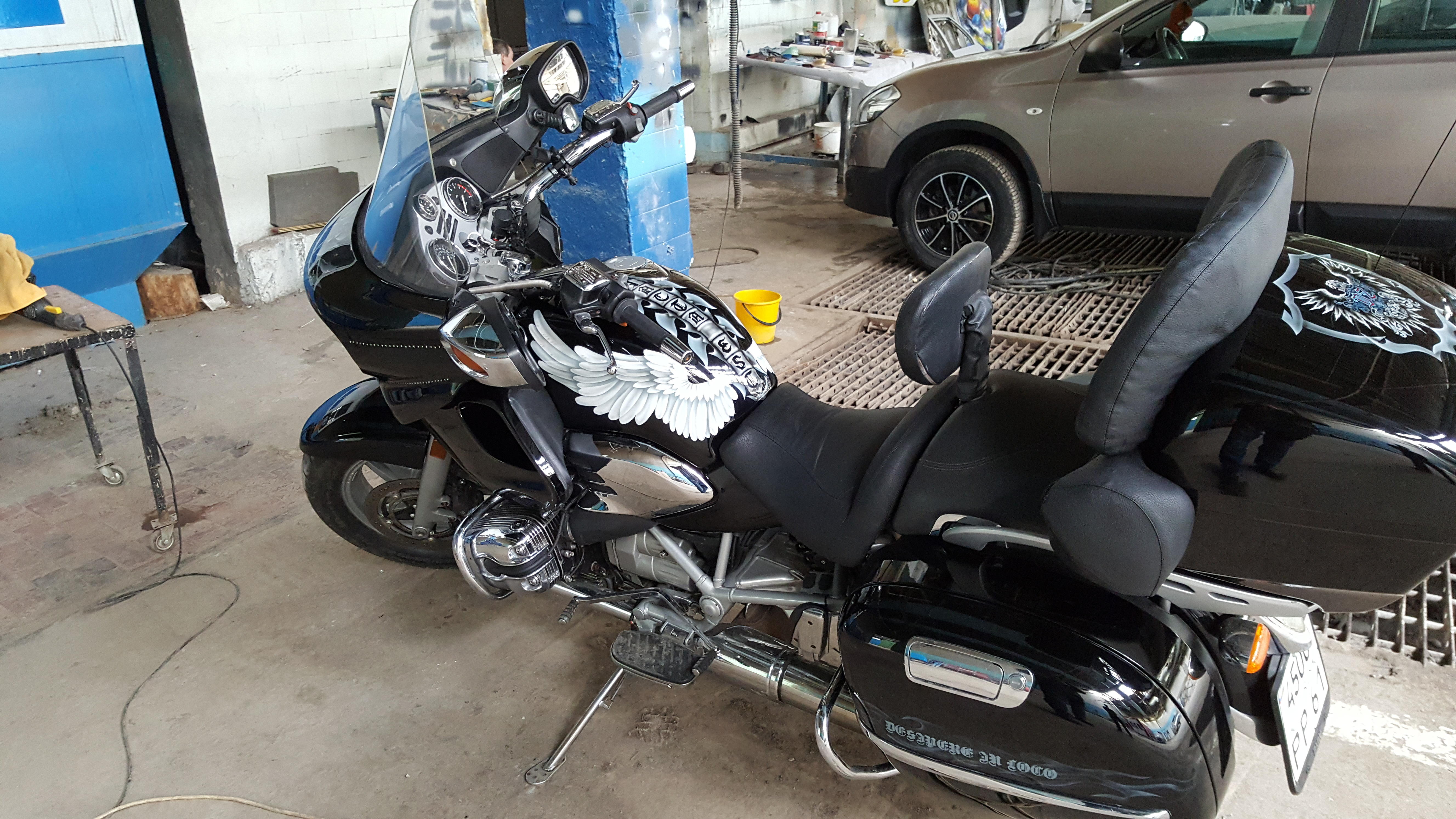

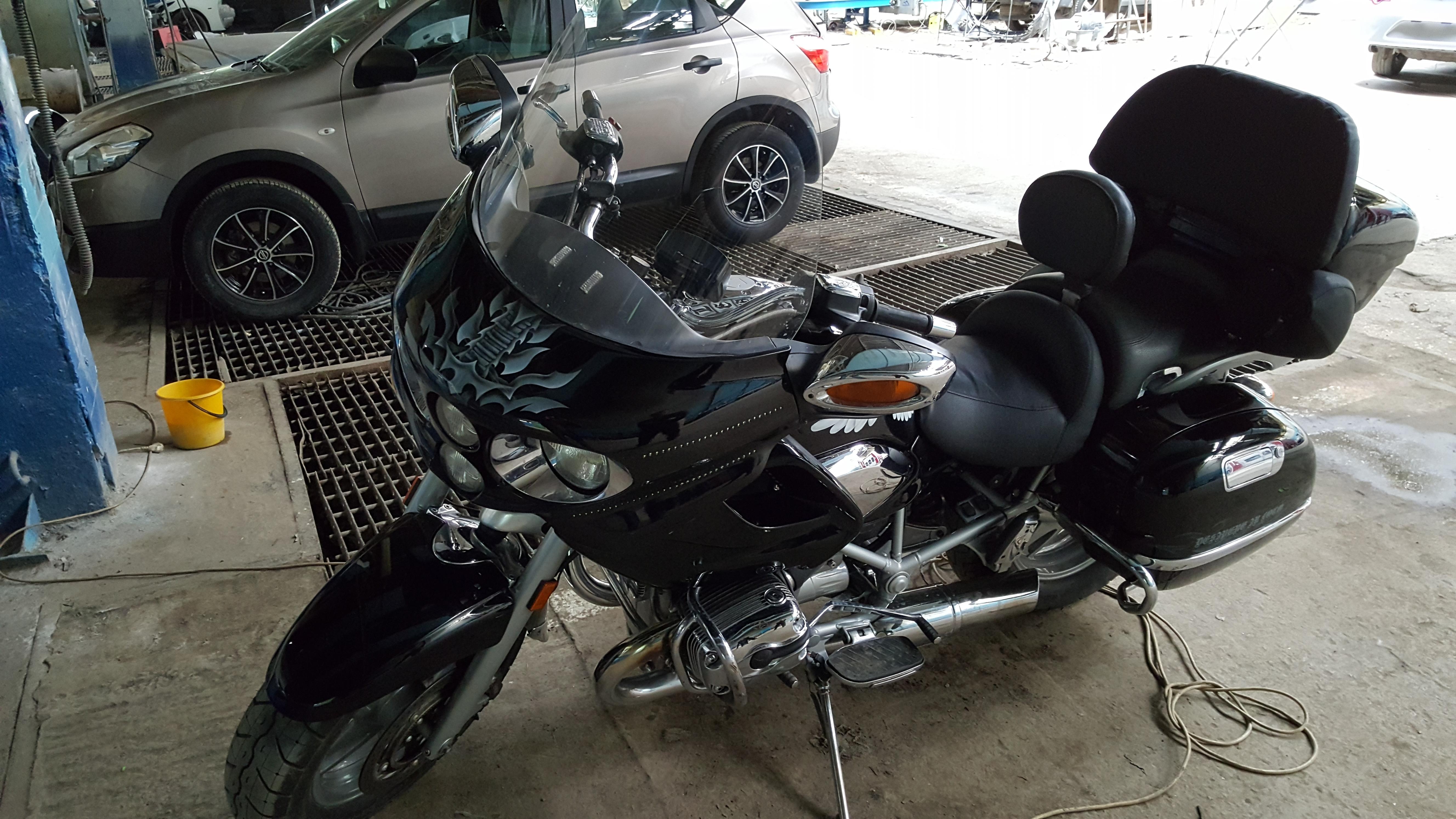

20160419_170152.jpg 20160419_170204.jpg Спасибо, мотоцикл с Америки. За полтора года обкатал, подлечил болячки)
Не совсем верно, датчик может сгореть, но причиной в большинстве случаев - проводка. Очень слабые провода к ним идут. Например у меня в прошлом году в Крыму после мойки сгорели оба, поставил датчики от ВАЗ+ заменил проводку. Оригинальные запчасти, к сожалению сейчас не очень хорошего качества и платить за них огромные деньги нет смысла. Убедился на себе, заказал пластину с оригинальными датчиками, работали ровно два дня, оказался заводской брак одного из датчиков, проводка в порядке. В итоге поставил обратно пластину с жигулевскими.

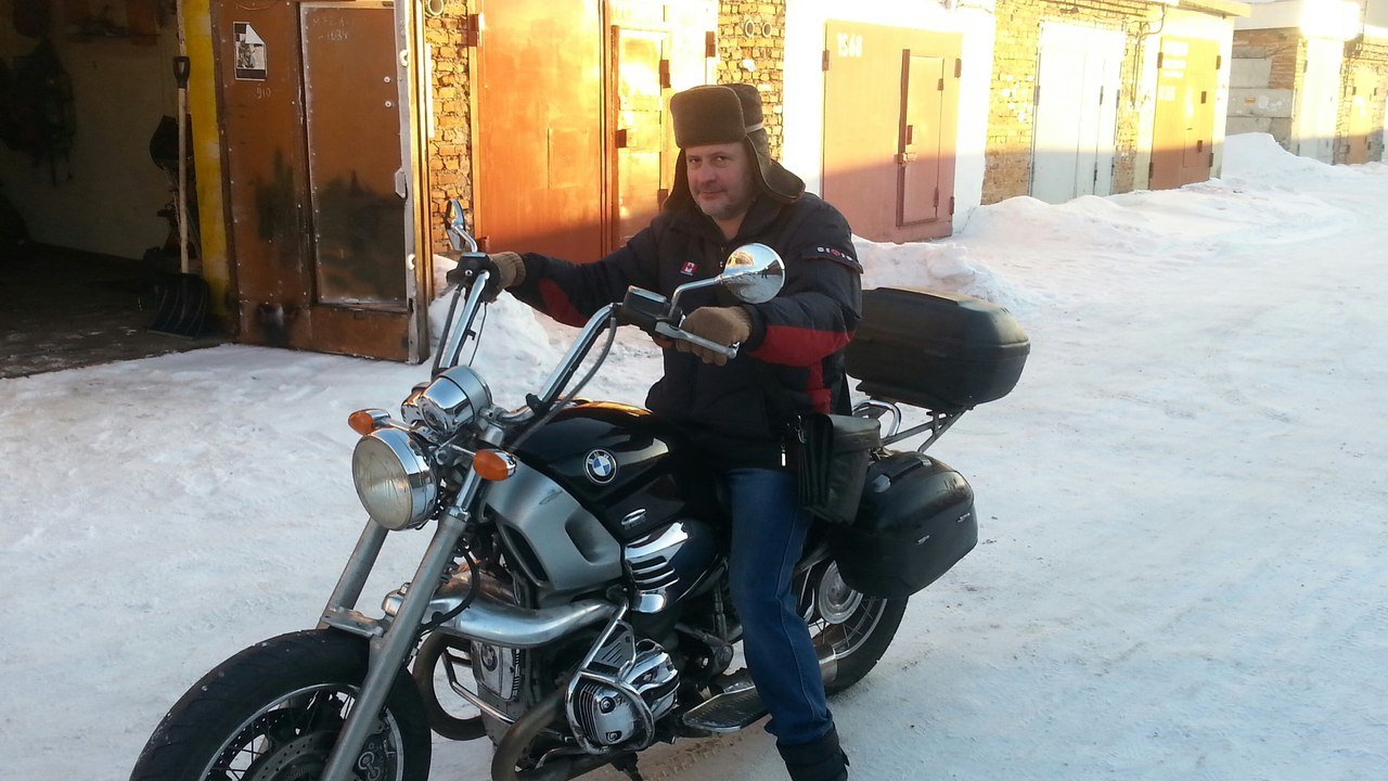

Ну принимайте сибирского оппозитчика в свои ряды. Купил зимойэтого года 1200с 1999 года с Бурятии у знакомого президента мотоклуба ОППОЗИТ. Шаловливые руки нанайских мальчуганов дали предсказуемый результат в виде сорваных болтов и отсутствии регулировок клапанов( мануал в Улан-уде негде скачать ) всё делалось по аналогии с уралом. Один плюс - имеется донор в комплекте. Вопрос у меня такой-как победить перемигивающиеся лампы АБС ? Все прокачал и зазоры на датчиках в норме (лампы были сгоревшие при покупке)

Мануал есть в инете. Про клапана тоже есть отдельный документ. Клапана очень важны, особенно выпускные. Зазоры на ВМТ 0.15 и 0.30 (впускной, выпускной). Не помню как там на урале, у бмв цилиндры работают по очереди. ВМТ ищем по метке ОТ на маховике, окошко справа на двигле, за цилиндром, заткнуто резиновой пробкой.
Еще очень важно, чтоб была герметична система подачи воздуха, там промежуточные трубки резиновые разлохмачиваются.
Про абс, если лампы мигает попеременно, то надо перегрузить абс. Я писал как, поищи на форуме.
Если дружишь с электроникой и компом, то несложно сколхозить диагностический шнурок и протестировать, используя реингольд (прога такая). Тоже есть целая тема на этот счёт.
А вот еще забыл, прочисти форсунки, если мот долго стоял.
Если что, пиши в личку.
Неплохо лечится заменой блока АБС )
