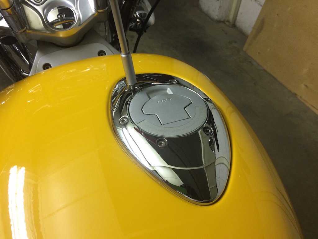

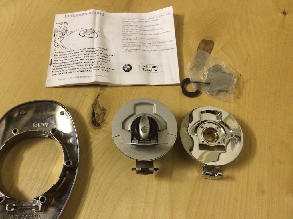

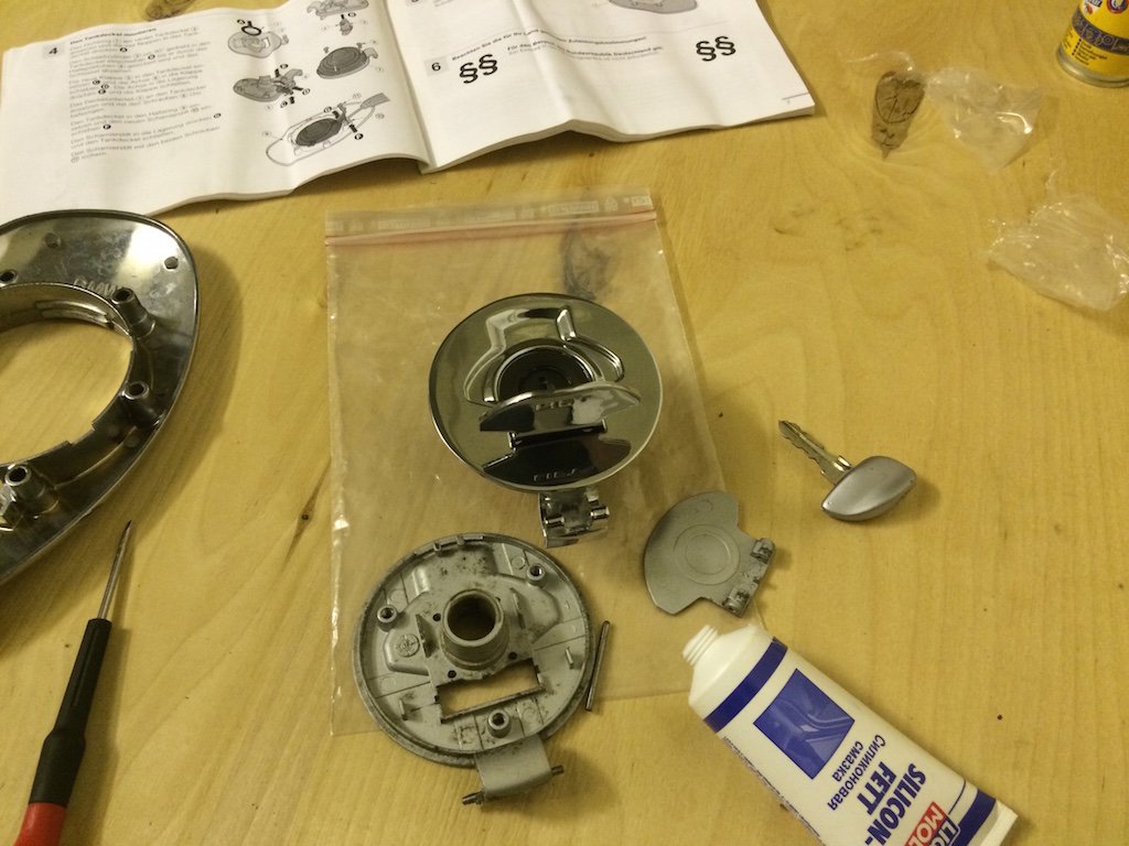

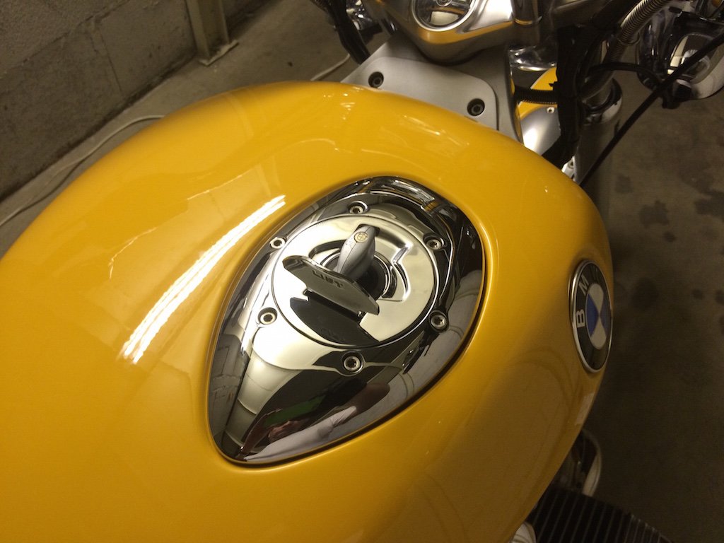

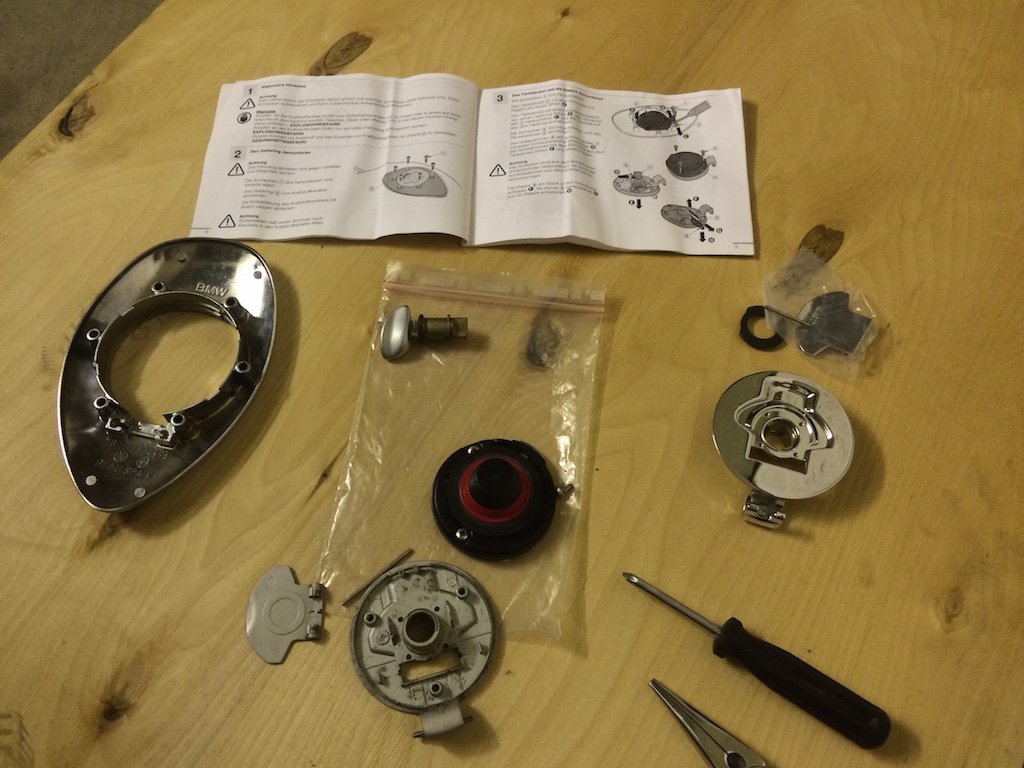

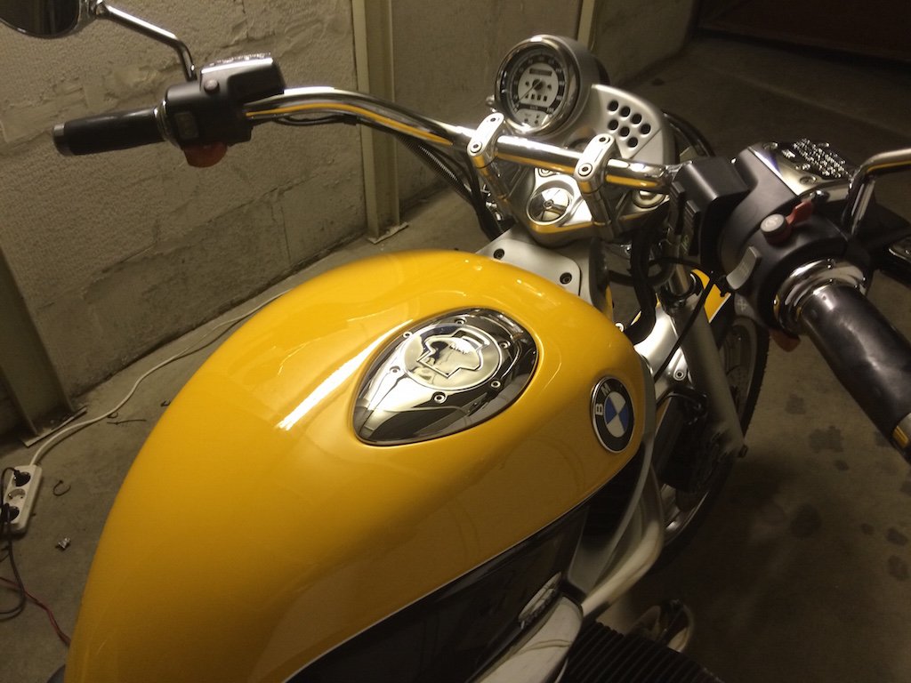

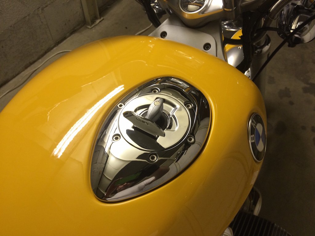

Сегодня поменял себе реле поворотов на Kisan SignalMinder SM-5. Теперь поворотники сами выключаются через 7 секунд (есть разные варианты настройки продолжительности мигания), аварийку можно включить одновременным нажатием на обе клавиши. Выключить сигнал поворота также можно повторным нажатием на клавишу. Есть еще пара функций: поворотники постоянно горят во время движения, в полную силу либо в пол-накала. Еще можно подключить провод от реле к сигналу тормоза. Что это дает - не выяснил.
Еще заменил крышку бака на хромированную. Вроде деталь фирменная, но чет провозился реально час, без дреммеля не обошлось.
