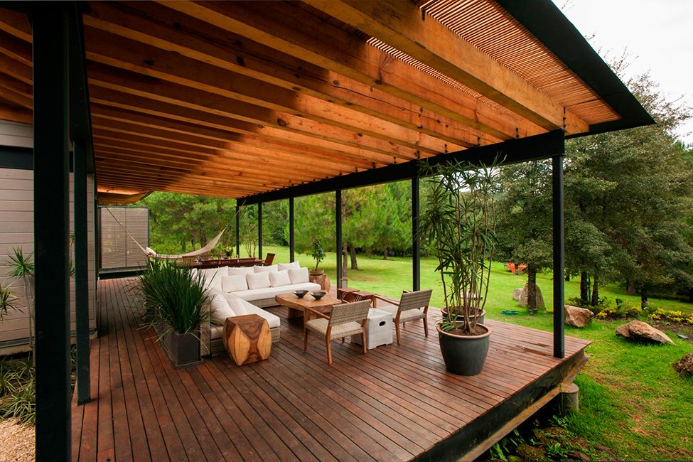

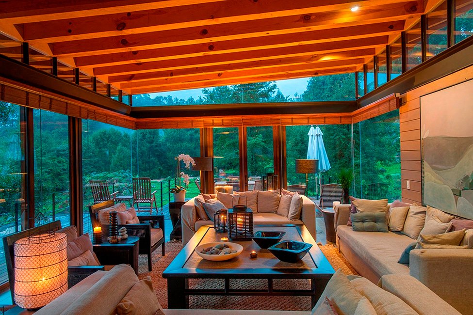

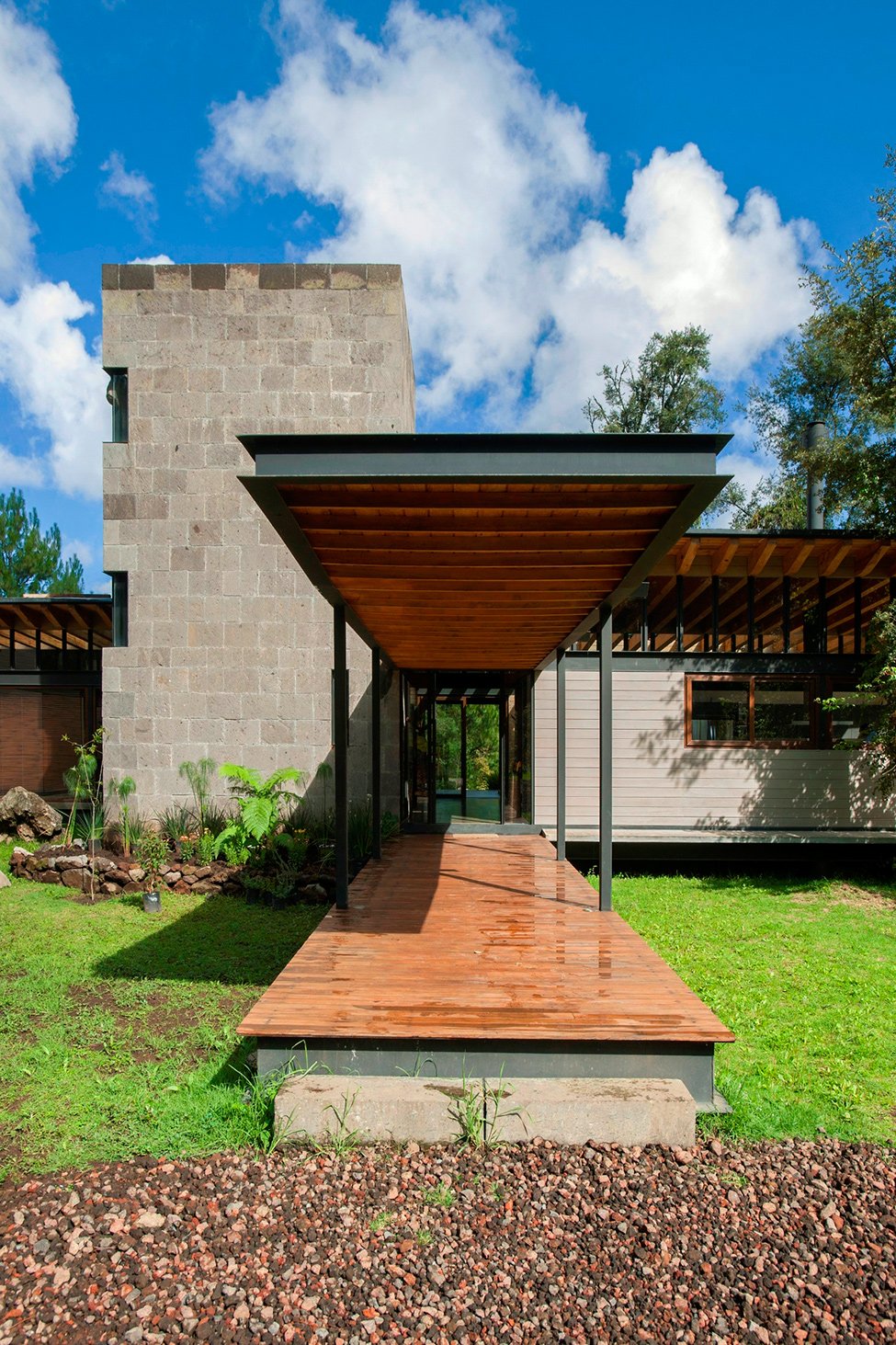

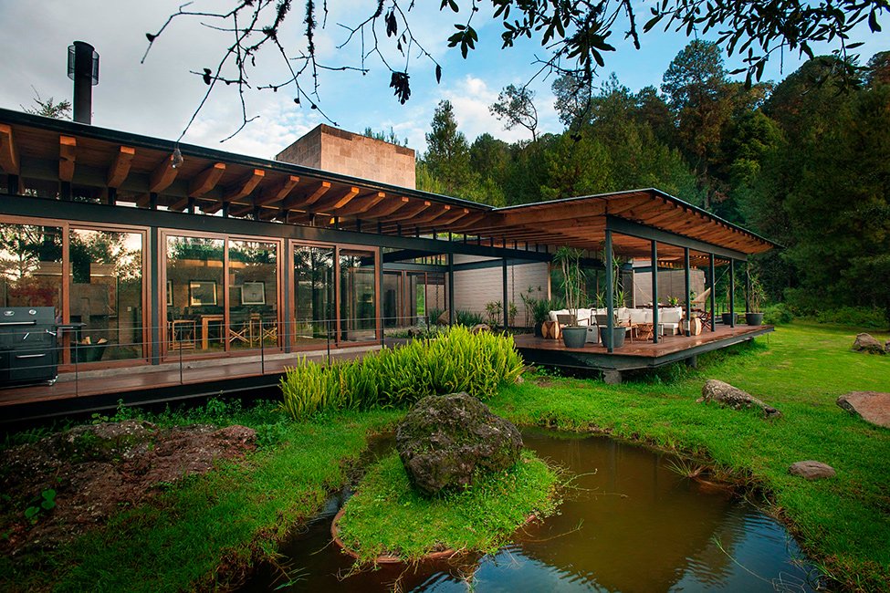

Есть мысли построить баннобарбекшнокухонное строение для утех в весеннелетнеосенний период. Строение видится одноэтажным,легким, прозрачным, каркасным. Нашел я в интернете железнокаркасный дом, построенный в Мексике)). Концепция мне очень понравилась и вписывается в существующий участок. Осталось понять, как такое построить и на каком фундаменте? Что скажете други?
[/ATTACH=CONFIG]31668[/ATTACH] 2.jpg 3.jpg 4.jpg
ссылка на все фото: http://hqroom.ru/chastnyiy-dom-san-sen-v-meksike.html
[/ATTACH=CONFIG]31668[/ATTACH] Посмотреть вложение 31669 Посмотреть вложение 31670 Посмотреть вложение 31671
По теме, дровянная баня будет внутри если чё )
Леонид! 100-500+++!! Снял идею прямо с воспаленного мозга. Мысль сидит в голове давно, а последние мес 6 хожу по участку приставными шагами как медведь баюн и мечтаю.... Измотал нервы всем знакомым и не очень архитекторам! Полное не понимание моих новаций, а тут НА!!! Картинки! Спасибо огромное! Хочу все-таки дерево плюс стекло. Хочу дополнить - можно расчитать и соорудить не только весенне-осенний, но и зимний вариант тоже. С камином, кухней, пусть и не большой, другими радостями. Вобщем, спасбо! Мой проект я назвал LOUNGE. Если найдешь что-нить на эту тему - прошу, высылай!

А в чем проблема, построить такое? Обычный пространственный металлический каркас.)
В качестве фундамента вполне можно попробовать металлические винтовые сваи с обвязкой швеллером.
