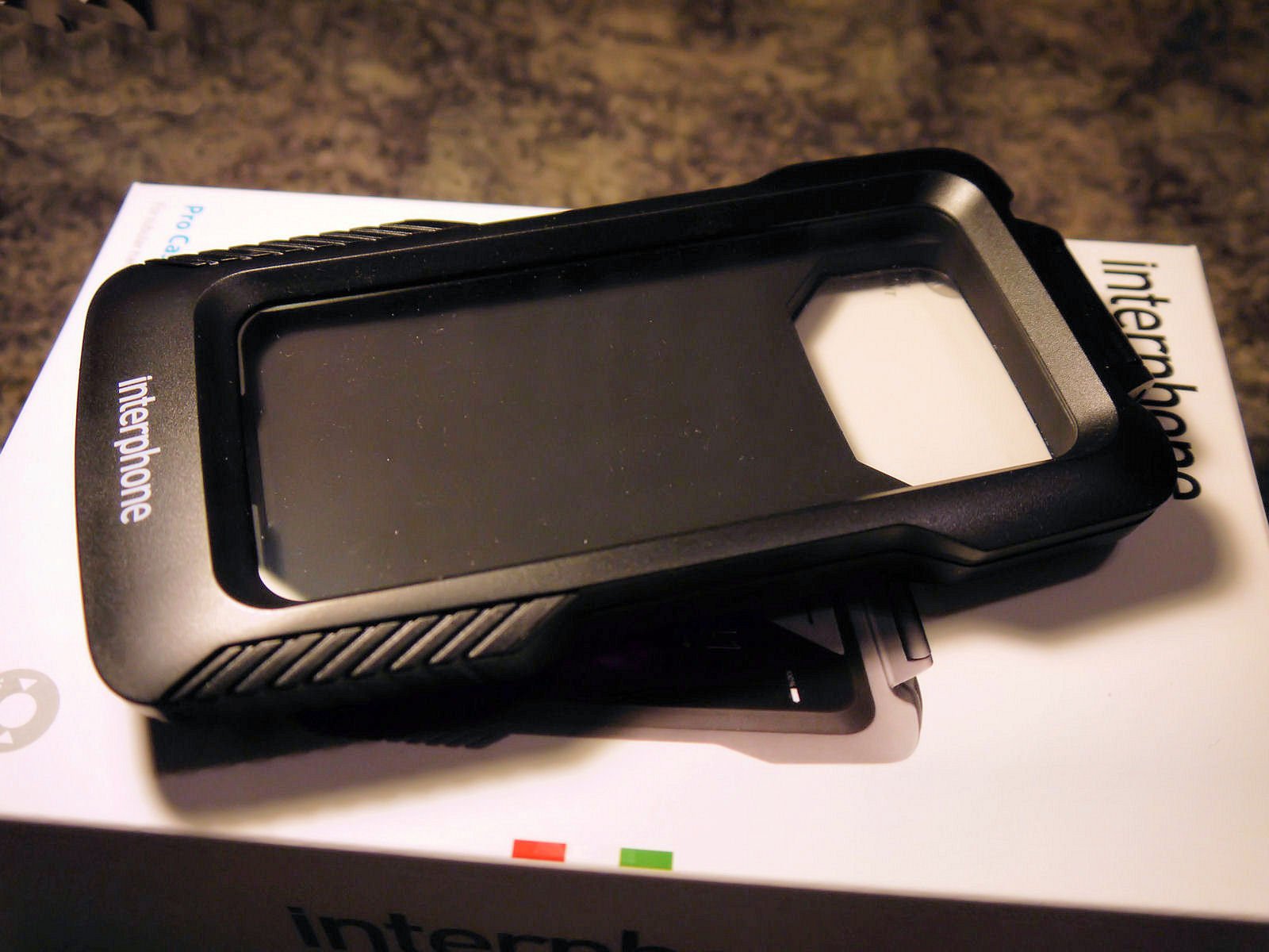

Купил себе новый чехол (Interphone).
Дабы при установке чехла в держатель автоматически начиналась зарядка, своими "кривыми" руками сделал контакты
http://m.youtube.com/watch?v=dnar2aFZQaM&feature=youtu.be
Надеюсь, этот вариант будет неубиваемым!
Первую проверку чехол прошел находясь в жиже лесной дороги минут 40. Афон работает.
Всем комфортного использования ваших плюшек:)!
Первая тыща километров показала, что лайтинг шнурок нужно использовать родной. Постоянно пишет, что левый провод, но с этим приходится мириться и ехать дальше:)
