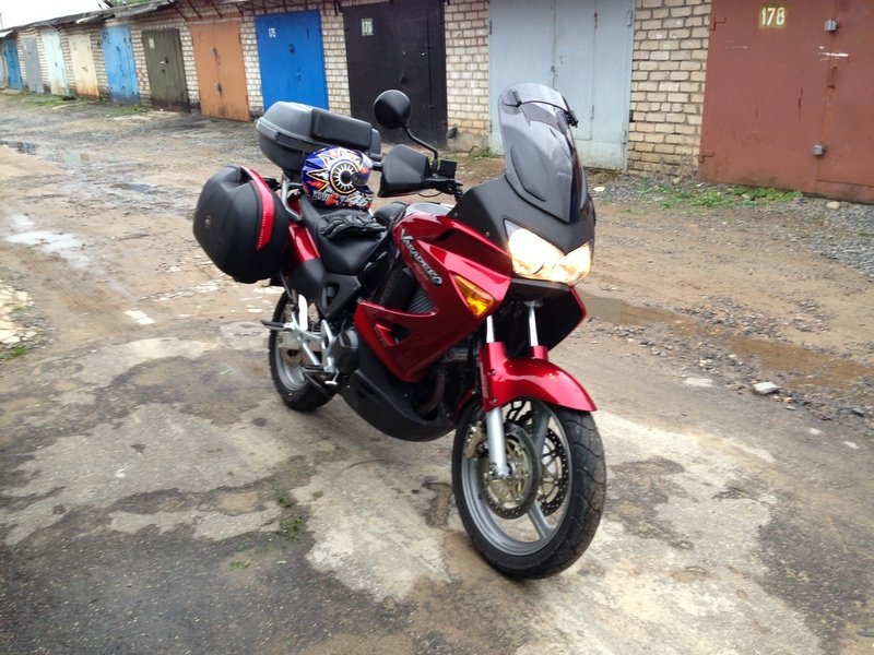

Мужчиный!!! Купил я таки себе мотоцикл - Хонда Варадеро, 2004 год.
Что могу сказать?? Единственный недостаток - вес, большой вес мотоцикла и высокий центр тяжести, или мой вес (всего 65 кг.) Так что змагаюсь. А вообще мото подарил много новых эмоций, которыми спортивный мотоцикл радавать уже отказывался.

Эххх.. не успел я... а ведь мог добавить пару ложек :) с выбором поздравляю :) вернее с принятием решения :) но не с мото.. сорри, чисто субьективное мнение... катал варадеру и гуся, гусь на порядок лучше.. сорри! Чисто субъективное мнение.. :) но все равно рад, приятных впечатлений :)

Не спорю, я искренне хотел гуся, НО, 2004 года гусь, с пробегом 38 тыщ, стоил бы как минимум раза в 2 дороже.
А покупать мото с пробегом под 200 тыщ, как то не очень, как бы его не хвалили
