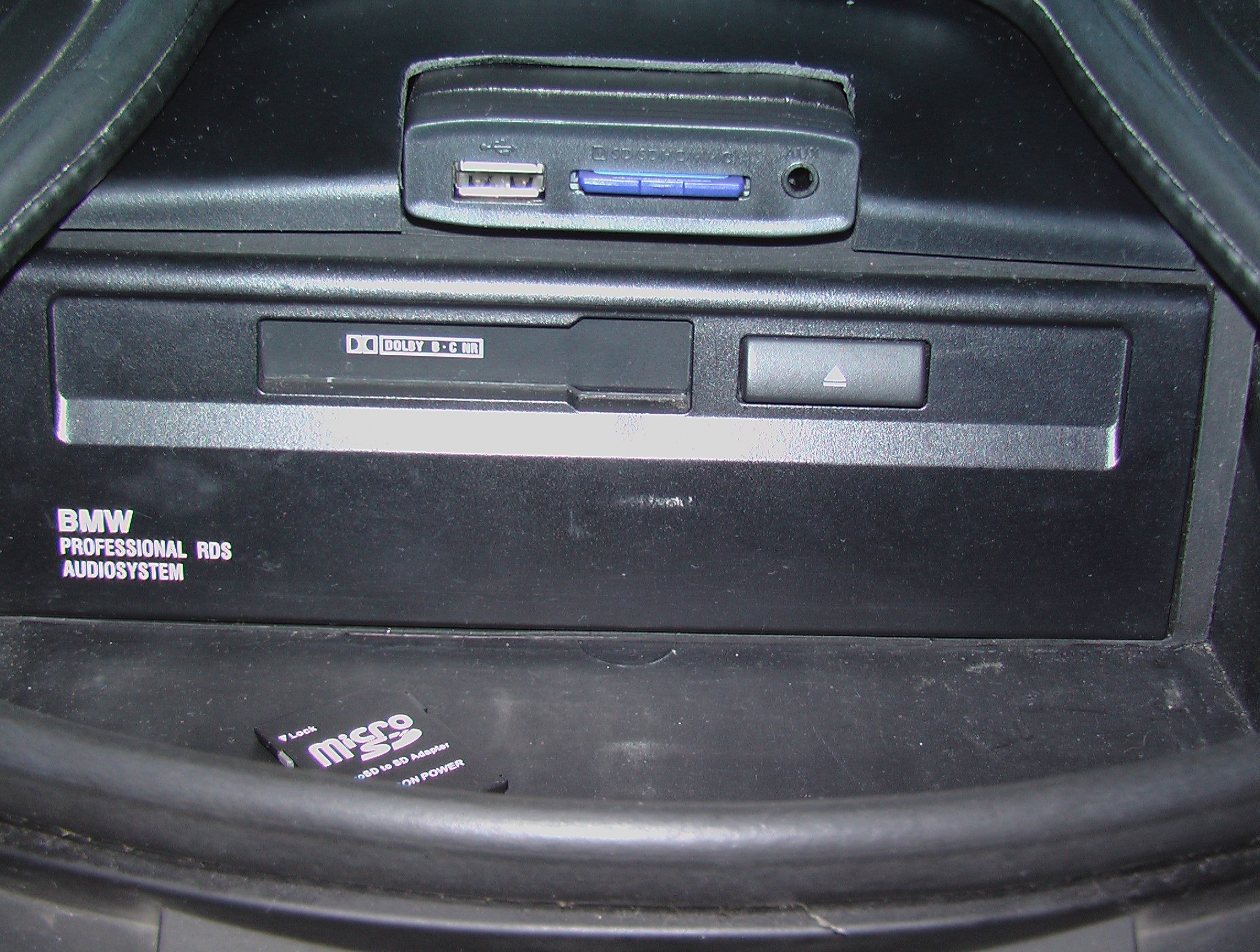

Я так сделал, 2300р + если нужно к нему Bluetooth модуль 1800р. Чейнджер из правого кофра убрал. Больше всего мне нравится звучание музыки в сочетании трансляции через внешнюю акустику и одновременно через гарнитуру в шлеме. Через гарнитуру удается получать, без искажений и внешних шумов, звук ВЧ, а НЧ и средние через внешнюю акустику.
