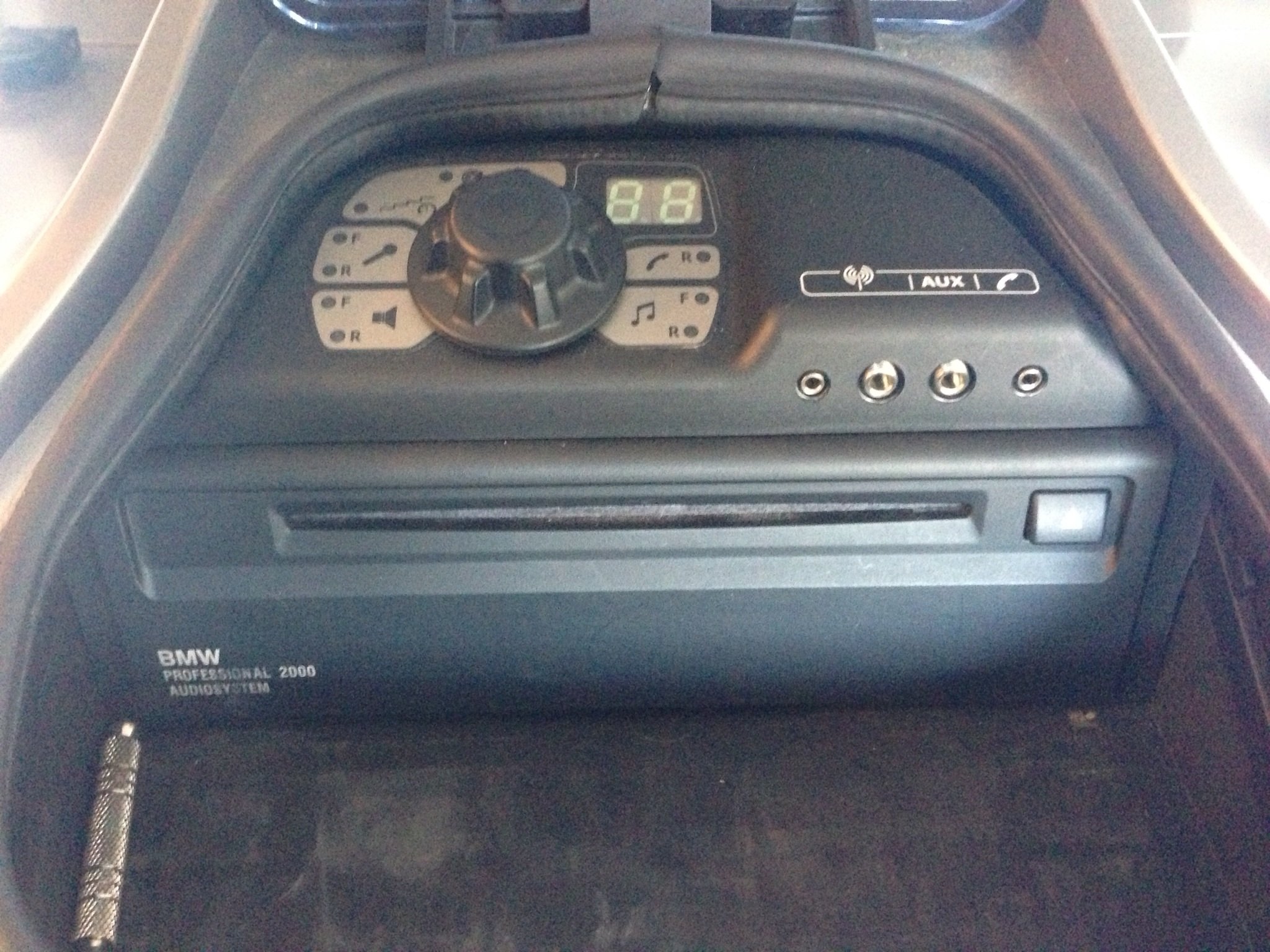

LT- шка 2005 года. В бардачке вот такой стоит аппарат. Частично полетели микросхемы усилителя ( при большой громкости хрипят или выключаются + греются сильно) , кто знает их номера для замены или решения другим вариантом, заранее спасибо!!!
З.Ы. Так AUX вход у меня встроенный , думаю вместо CD замутить мощнее усилитель. Кто -то делал такие решения???
