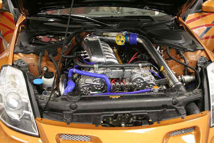

Двигатель претерпел фундаментальные изменения:
Был установлен строкер-кит до 4.2 литра, сделанный по заказу в компании Crower. Кованные поршни от компании CP были изготовлены с расчитанной степенью сжатия для работы с турбонаддувом на обычном бензине. Помимо разнообразных модификаций в блок были также установлены плавающие гильзы Darton и специальный усилитель пастелей коленвала. Конечно, были заменены все вкладыши на специальные от ACL Racing и установлена модифицированная масляная помпа Nismo. Головки блока были также доработаны: каналы отполированы, установлены жаростойкие клапана и усиленные пружины от Ferrea.
Турбо-кит представляет из себя доработанный набор от APS - TUNER EXTREME с двумя бол-биринговыми турбинами от Garrett, каждая из которых способна прокачать до 500 л.с.
Топливная система была полностью переделана на использование армированных шлангов и фиттингов Aeroquip, теперь в бензобаке две погружные помпы Walboro, а на моторе увеличенные топливные рейки с форсунками, производительностью в 1000сс.
Огромный интеркулер спереди удачно вписался в бампер полного обвеса с расширителями передних арок от Sarona Design.
Конечно, также были установлены радиатор масла двигателя ERL и увеличенный водяной радиатор KOYO.
Впускной коллектор был разработан на заказ и теперь функционирует с дросселем на 80мм, а выпускную систему заменил прямоточный вариант с двумя глушителями.
Система зажигания была также заменена на использование внешних мощных катушек с проводами MSD и усилителем зажигания M&W Ignitions.
Компьютер же по управлению двигателем был полностью замещен полностью программируемым от АЕМ, который успешно справляется с новейшей системой сменных фаз как впускных, так и выпускных валов двигателя VQ35DE RevUp, который пошел с 2006 года.

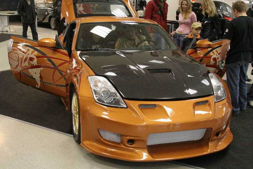

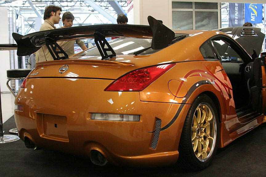

Конечно, тюнинг не оставил в стороне и внешний вид автомобиля.
Помимо боди-кита был установлен карбоновый капот оригинального дизайна с жабрами для выдува горячего воздуха, заднее карбоновое крыло и все это было дополнено авторской аэрографией.
