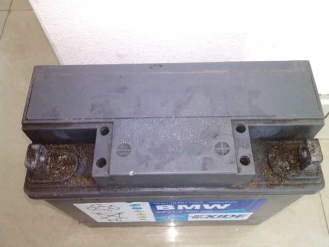

Как справа? если смотреть, чтоб клемы ближе к тебе были, как раз + слева
Справа он, когда на моте стоит относительно мотоцикла

нет, не пойдёт, у него полярность другая, у тебя "плюс" слева, а у этого акб - справа
Спасибо! Четко и ясно.
я и говорю относительно того, как она стоит на мотоцикле :)

http://www.boschbatteries.ru/items/model/8/Default.aspx
выбирай на вкус :)
---------- Сообщение добавлено в 19:09 ---------- Предыдущее сообщение размещено в 19:07 ----------
вот очень на твою похожа - http://www.boschbatteries.ru/single/bid/138/Default.aspx
