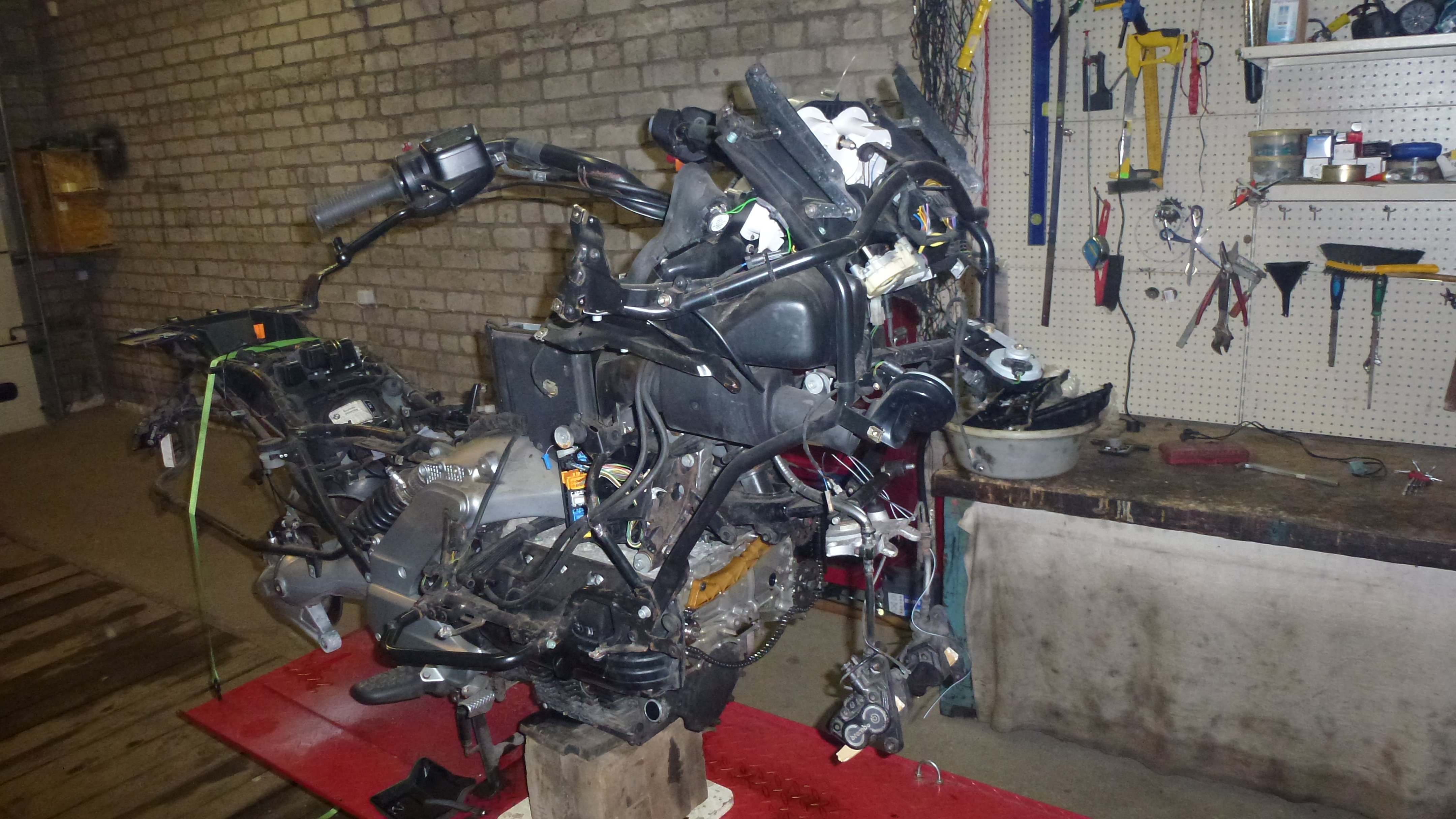

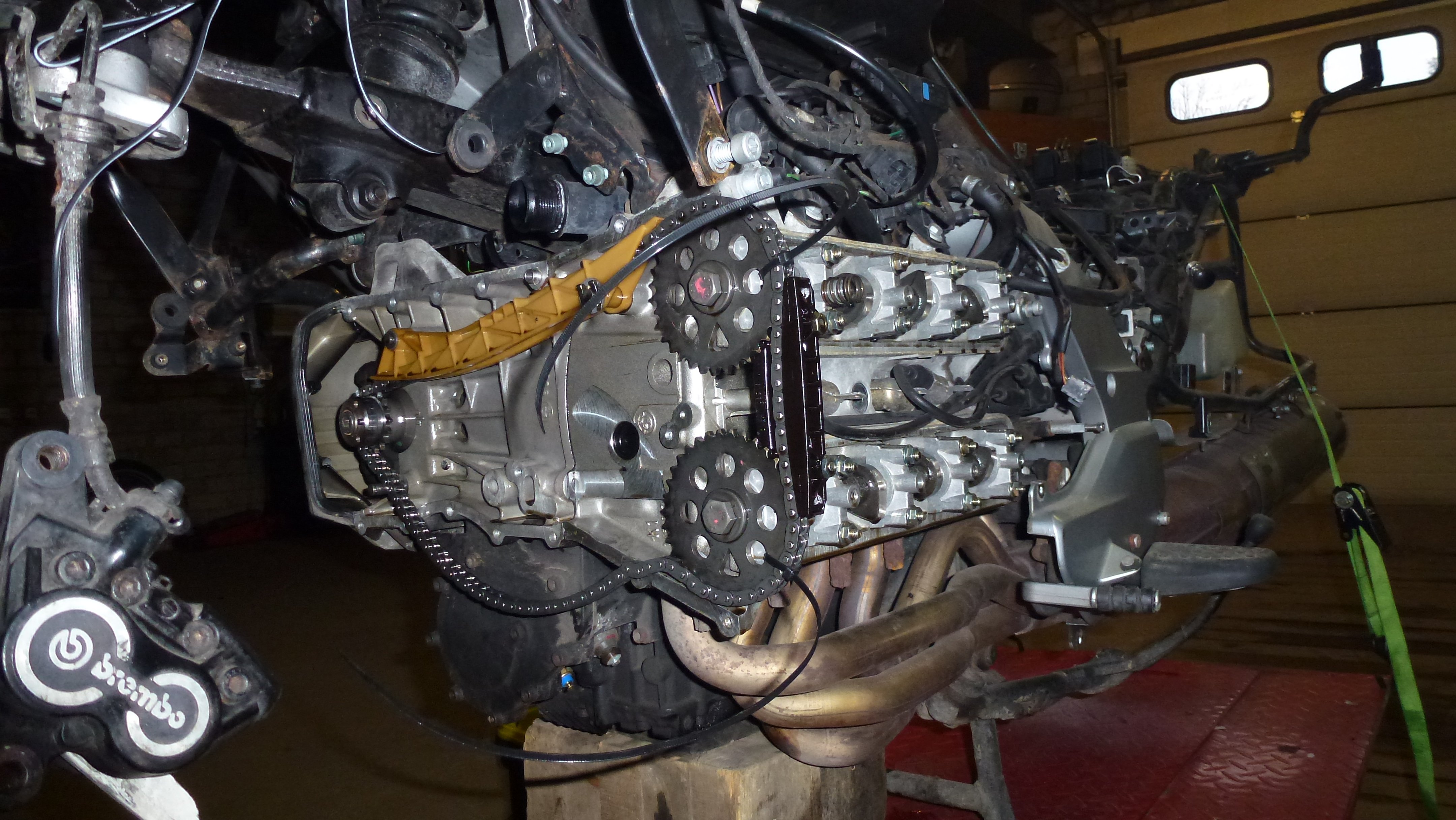

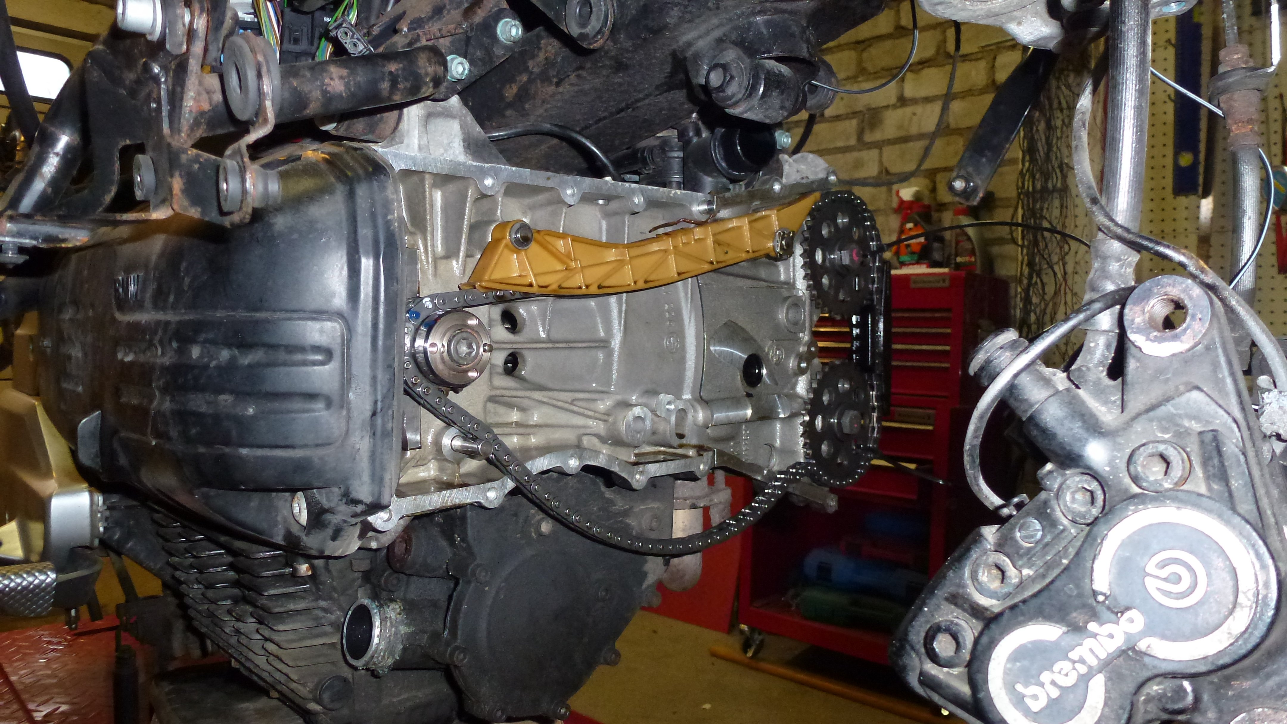

делов то! моменты затяжки есть в мануале,кажется 8N все крышки.На фото виден успокоитель, натяжитель стоит под ним,там тоже вставка из пластмассы меняется,заодно и клапана посмотриш.
Достойно уважения! У меня на LT-хе откуда-то сверху из двигателя масло подтекает. Понятно что и мне прийдётся так свою девочку взорвать. Ну мож кто сталкивался с такой проблемой?

Пока не разберёш не увидеш,а разбирается bmw хорошо,только смотри в мануале какой крепёж надо греть-очень помогает в разборке
