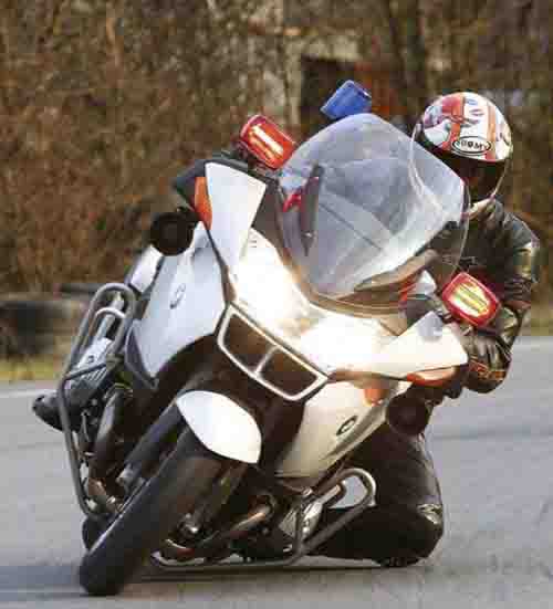

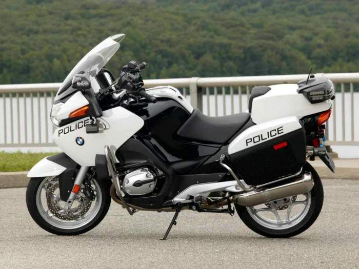

А я себе на RT поставил вот такие http://www.bmwcats.com/moto/catalog/K26/52025/any/graphics/46/46_1075/ , от полицейской версии, они при падении защищают не только головки но и пластик , просто смотрел несколько уронютые мотобатовских мотоциклов - да дуги пиляться а сам мотоцикл цел, правда при обслуживании боковой пластик не снимешь пока их не демонтируешь, но пять болтов открутить не долго.

Полицейский РТ:

Первая фотография прям мой мотоцикл, только фары не синии а белые.
ОЛег, сугубо мое имхойное мнение, что именно эти дуги будут работать на порядок хуже туратековских, только по одной причине. у внешней части дуг нет опоры и она просто загнется в цилиндр.
В отличии от туратека.,

Не Серёг, опора там как раз есть, дуга снизу крепится к блоку в низу а в верху к поперечине которая привинчина то же к блоку, в итоге получается довольно жёсткая конструкция в виде треугольника, я тут недавно смотрел дугу от мотобатовского мотоцикла, сам мотоцикл - передняя вилка в какашку, морда в какашку, а мотор и боковой пластик - всё цело, передняя дуга и задняя спилины на половину

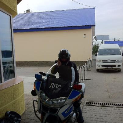

я так понимаю что в полицейском варианте так, потому что на верхнюю часть можно ченть прицепить, не? на фотку на левой дуге то ли регистратор, то ли еще что то, не отложилось.
пока мужчино в форме пил кофе, мы его коня облазили со всех сторон:biggrin:
