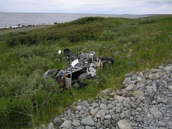

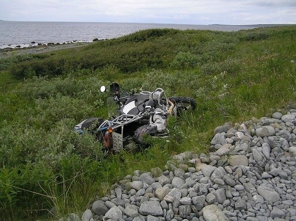

У нас на рыбачем в этом году у парня оторвало нижнюю дугу при падении на подъеме об скальник.
Вы знаете какие там камни.
И еще он руку повредил. Ну так вот, мот подняли и он поехал дальше. Если бы не дуги, думаю крышкам был бы конец.
---------- Сообщение добавлено в 09:07 ---------- Предыдущее сообщение размещено в 08:53 ----------
Вот фото нашел
Без дуги, без защиты крышки. , но едет.
Вот фото нашел
Ага - занаю... :biggrin:
Меня вынесло на последних метрах скальника, где грунтовые дороги начинаются - я уже остановился (как мне показалось) но под левой ногой уже ни чего не было - и меня както далеко выкинуло (вроде кувыркался два раза всего, а бежал к моту, глушить - метров 6-7)
С Хепковскими дулами всё супер обошлось - цилиндр не попал на камни, а вот верхняя дуга попала... в скользячку - лихая царапина на дуге и царапка на пластике под дугой.... Не было бы дуги - остался бы вез бокового пластика....
