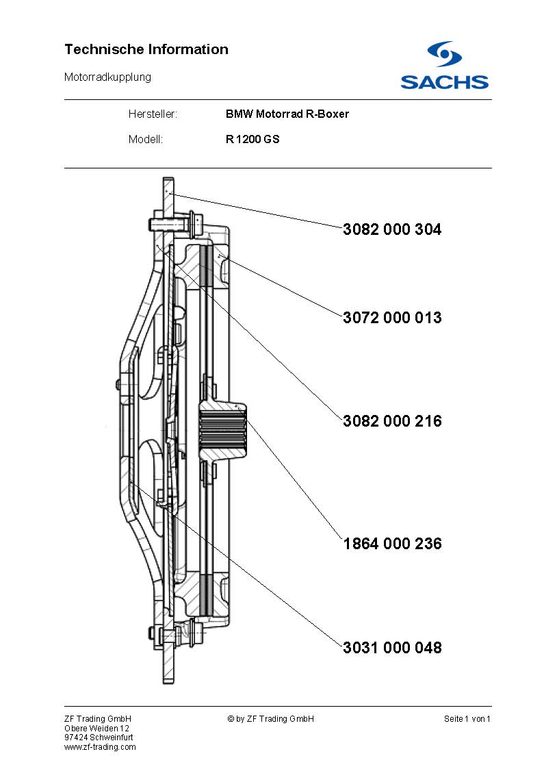

  1. BMW K 1200 LT
сорри, сразу не обратил внимания - я все про своих баранов ))) соответственно R серию смотри :pardon: и смотри чтоб оригинальные номера бились ....
alex_LT
554
Москва, Тушино
  1. BMW K 1200 LT
вот посмотри... мож оно? я с R серией не знаком :pardon:
    58.9 KB · Просмотры: 655

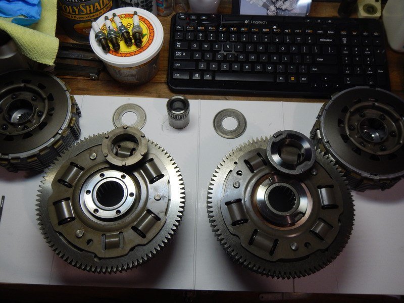

столкнулся с проблемой при замене корзины с K1300 на своем К1200R 2006гв. Проблема следующая - новая корзина от сентября 10го года, шлицы для установки звезды маслонасоса отличаются от старой корзины (фото прилагается). Звездочка с моего мотоцикла 25 зубцов, на новую корзину по каталогам есть только 26. Сталкивался кто с таким? Пожалуйста помогите
Витальсон
3,589
покури форум
обсуждали плотно эту тему
George686
352
Москва - Одинцово
покури форум
уже все по 10 раз пролистал, ничего конкретного не нашел, кроме того, что нужна так же звезда на 25 зубцов. А где ее взять, если каталогах нет?
George686
352
Москва - Одинцово
http://www.ascycles.com/Illustrated_catalog2/MicroList.aspx?id=51590&catID=&catname=&bindName=Single%20parts%20for%20oil%20pump&bindCat=11_4272
не смотря на то что на схеме нарисована нужной формы звезда с 25ю зубцами, по номеру она точно такая же как звезда от моего к12р 2006г, следовательно не пойдет. от 09/2010 только 26 =(
