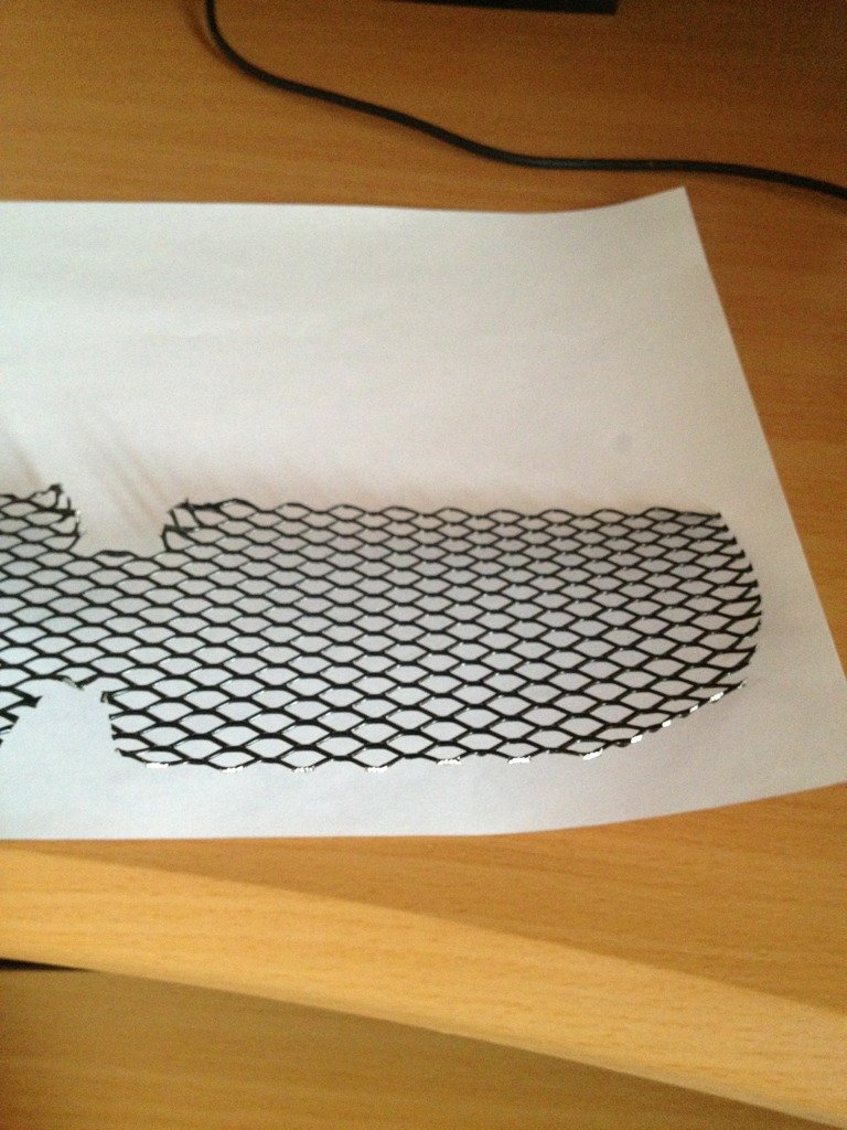

короче,поставив турутековскую сеточку ...понял что их продукция -колхоз!и из защитной сетки обогревателя bork,была изготовлена с помощью ножниц по металлу и термопистолета следующая конструкция,мине нравится!!!

Все это слова, где обещанные расчеты ?!:)
Ширина ячейки 8.7мм
Высота ячейки 4.0 мм
Толщина 0.7
Длина всей решетки 260мм
Ширина 85мм
Грубо получается, уменьшение одного входного отверстия: около 9мм по высоте и около 14мм по длине...
10% ;)

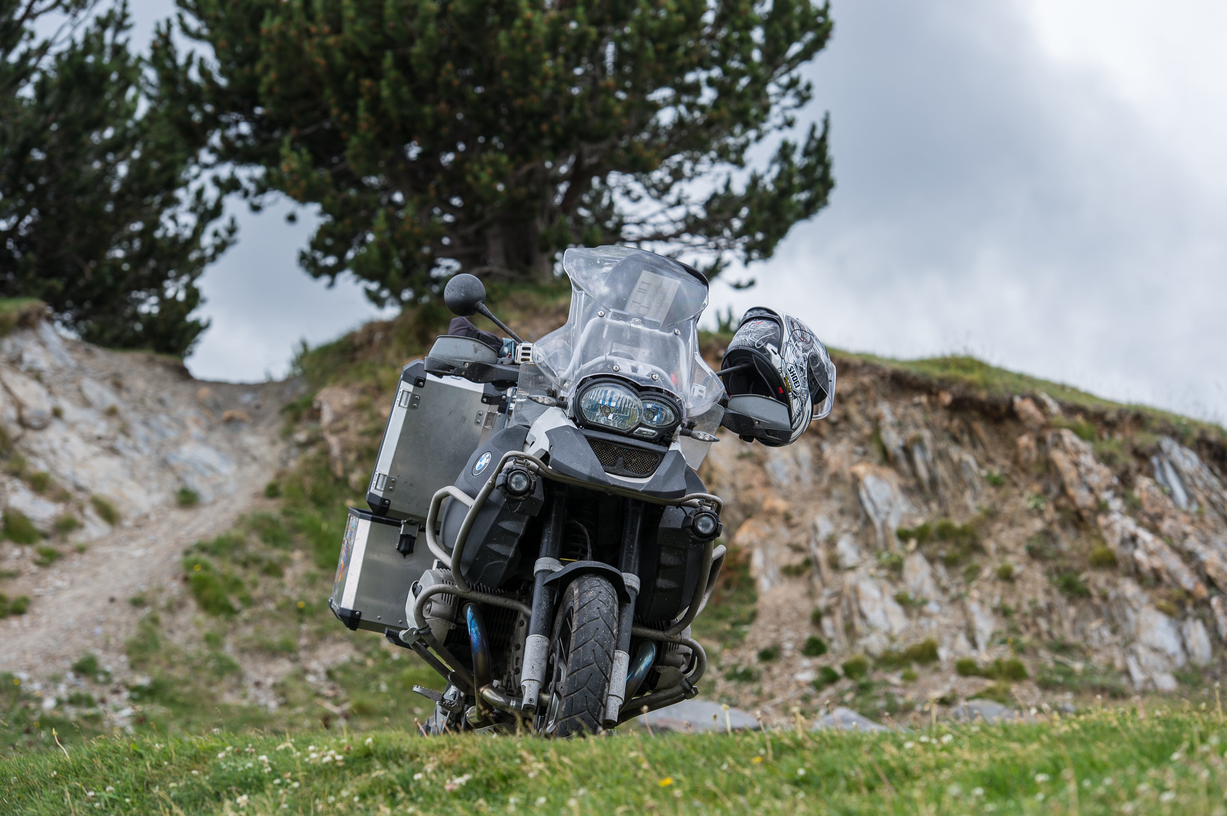

стоит такая....катался в Севилье при 44-46 по пробкам...все время мониторя температуру по приборам...полет нормальный)))
