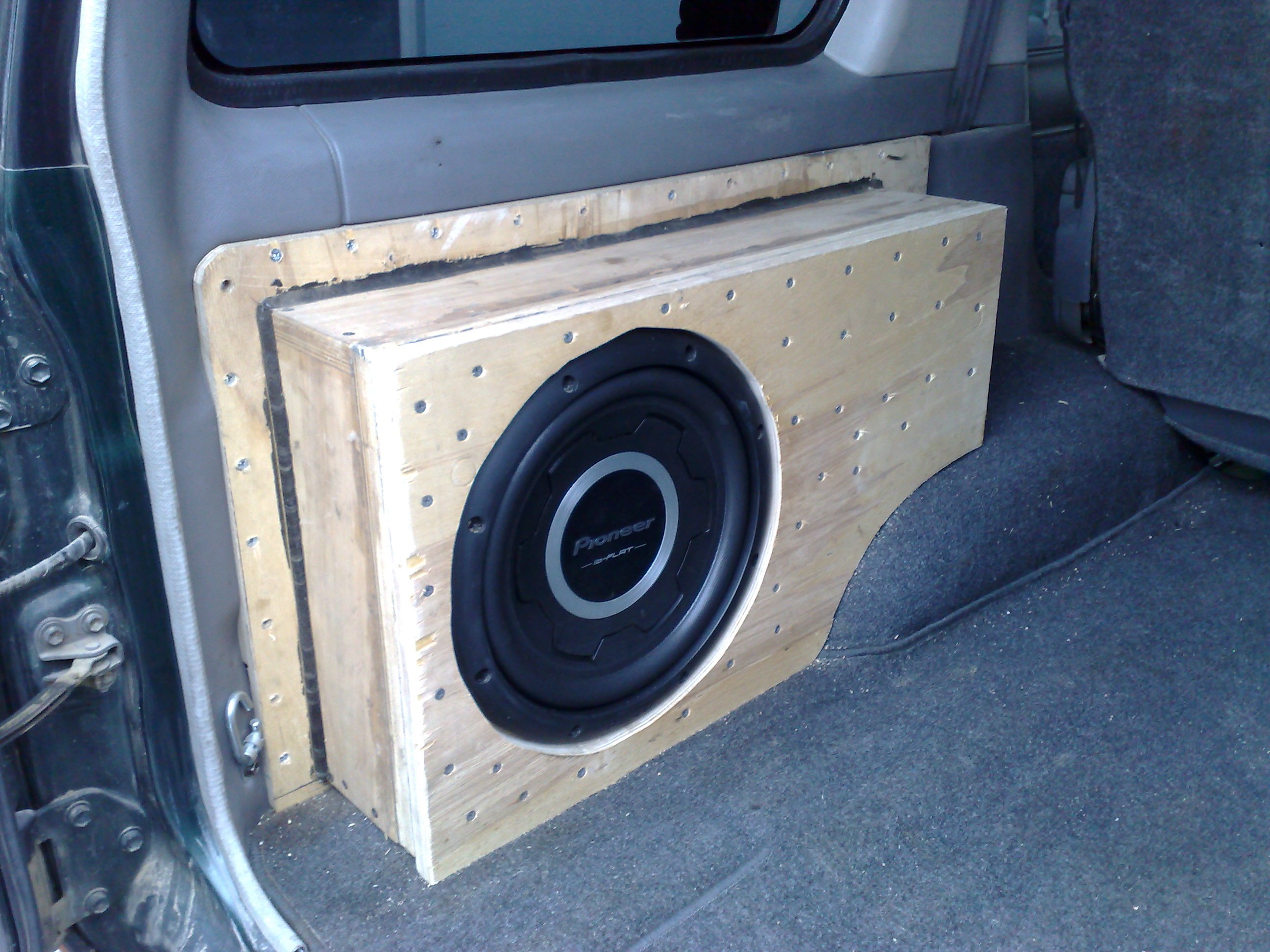

Нашел фотки своего колхозного изобретения для Toyota LC-76. С первого раза и не поймешь, что это. Как показала практика, для этой машины это лучший вариант и по соотношению объемов и по звуку. Испытывал массу вариантов, все не то.
на оклейку уже сил не хватило?))))

Все фотки делались в процессе сборки-подгонки. Это зад машины где после был вмантирован спальник, душ, еще куча всякой хрени.
