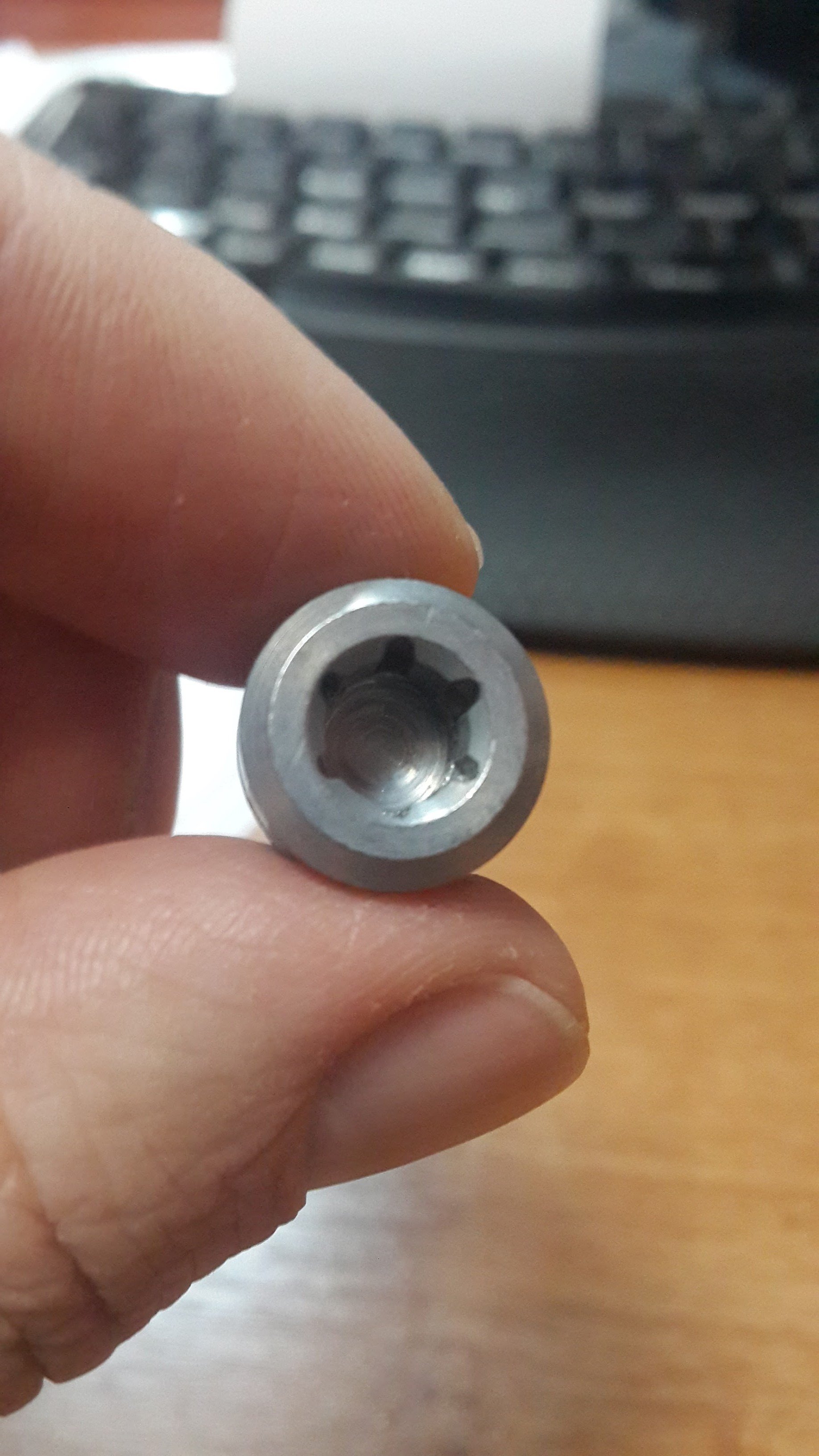

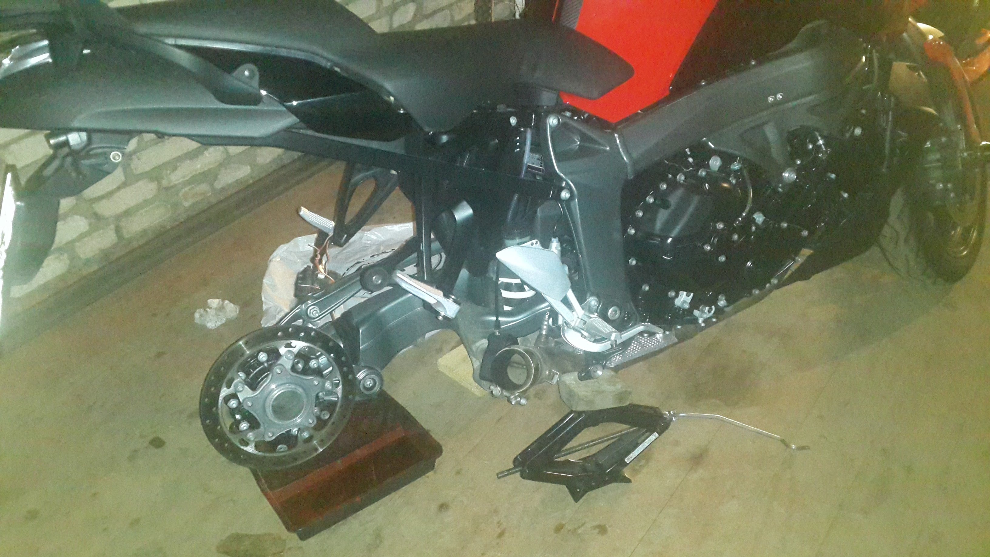

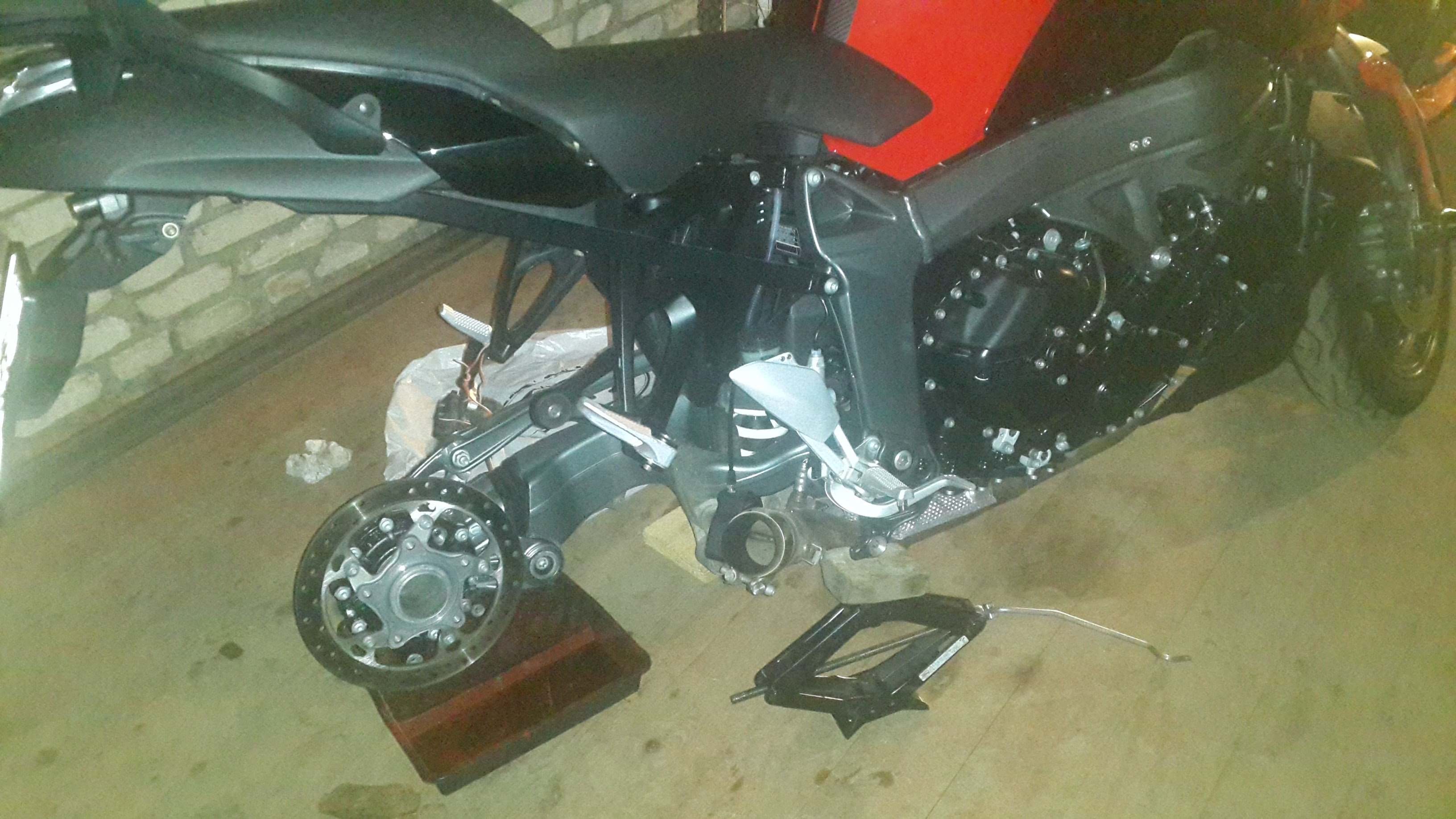

сорванную пробку вывинтил с помощью торкса 45.
для тех кому интересно, новая сливная пробка выглядит так, тоже под торкс, а заливная под внутренний шестигранник. нахрена так?
ну и сам процесс с домкратом, собственно ничего сложного
