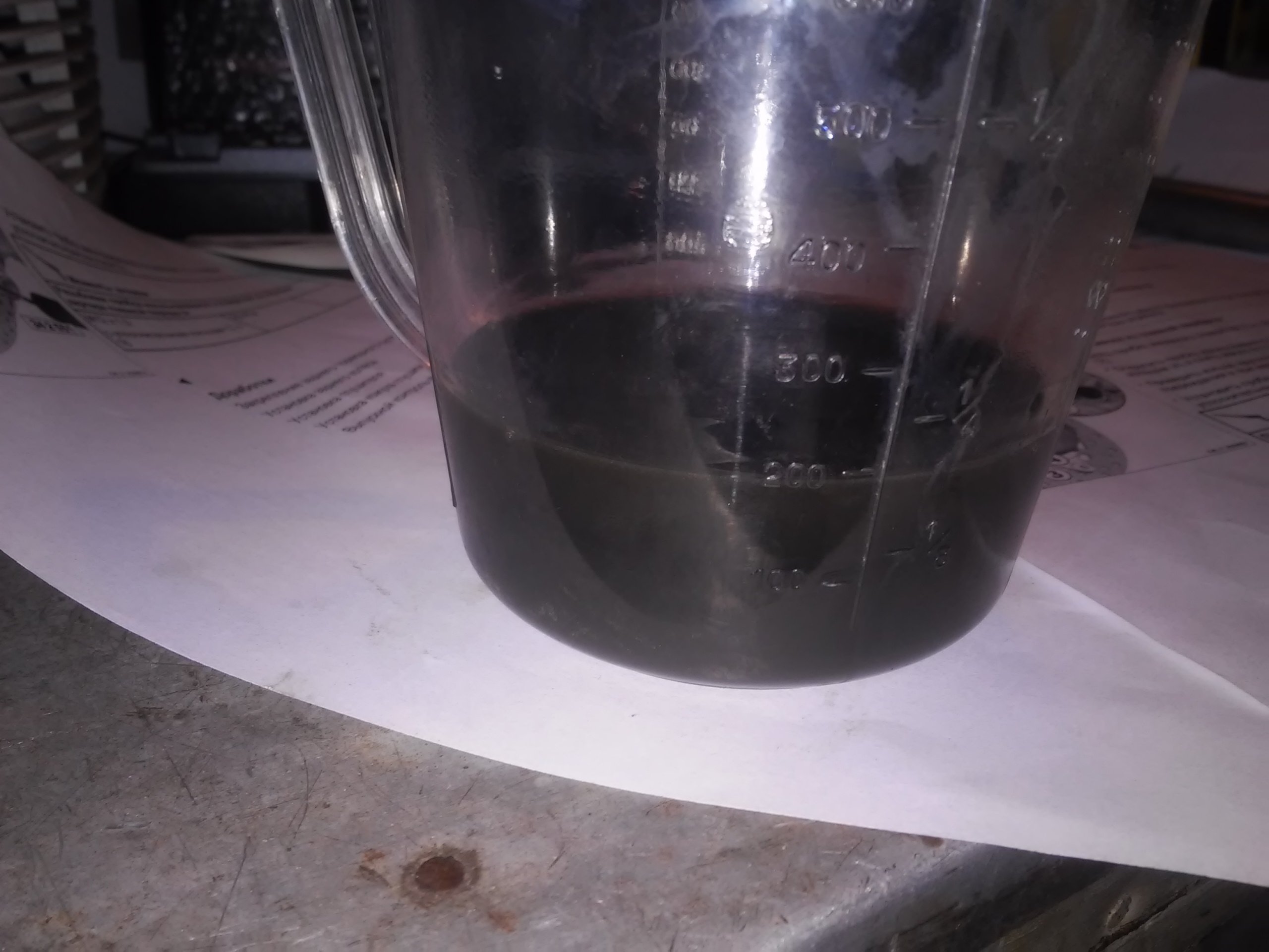

Сейчас сам заменил масло в редукторе K1300S. Общий пробег мотоцикла 11000 км. Слил почти 200 мл. Цвет отработанного масла пугает. У всех такой цвет?
Новое масло:

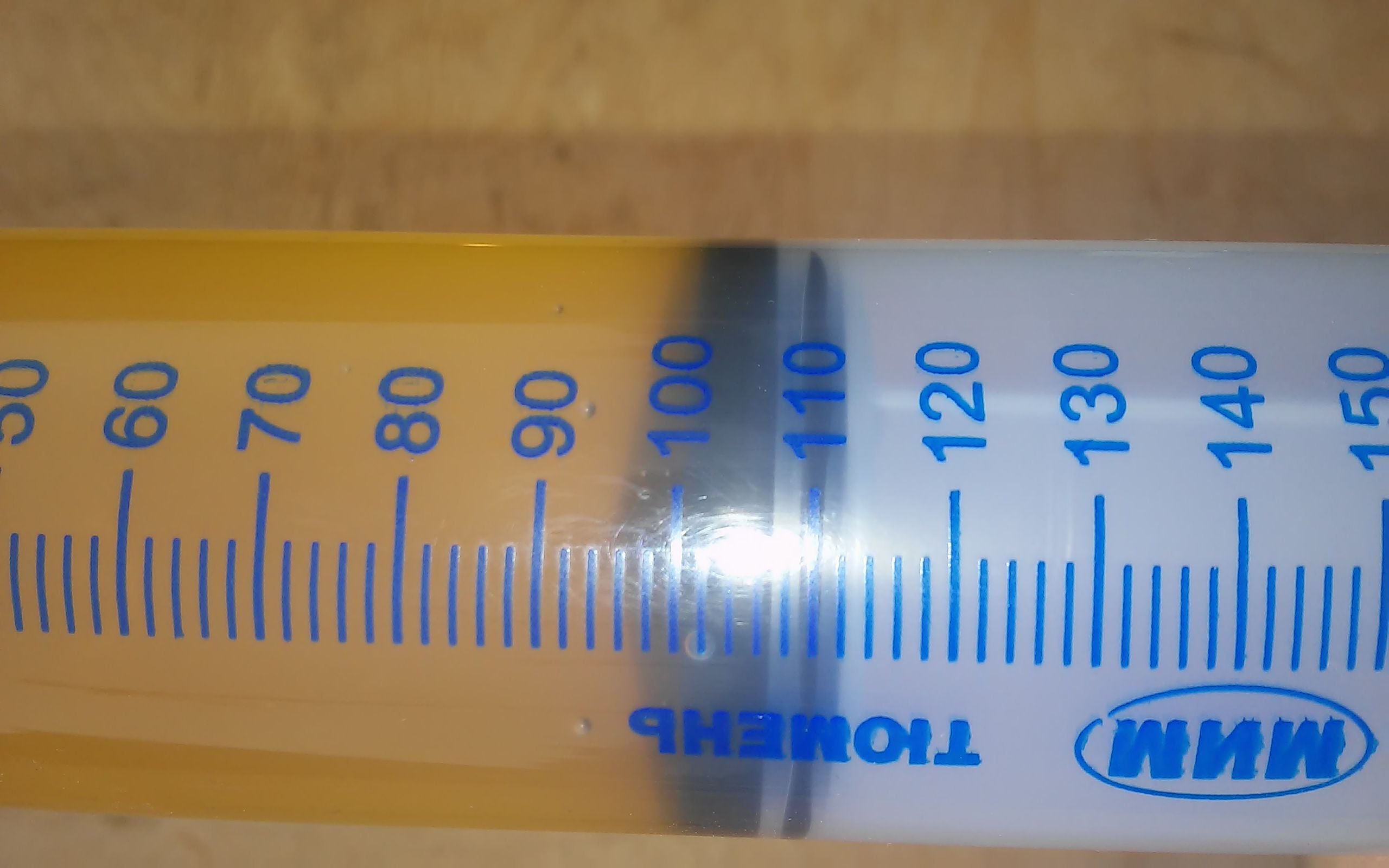

Я уже писал тут, поменял масло редуктора на 12000 км - чернее только черная дыра в космосе:)))
Ён_
9,545
менял на 10000 цвет масла был чуть -чуть темнее нового
У меня на моте с пробегом в 10000км такой же цвет был.
Менял систему абс, с бу редуктора масло слил темное.
Не парьтесь с цветом! Главное меняйте его почаще.
Зы: Тюменские коновальней шприцы рулят!!!:)
