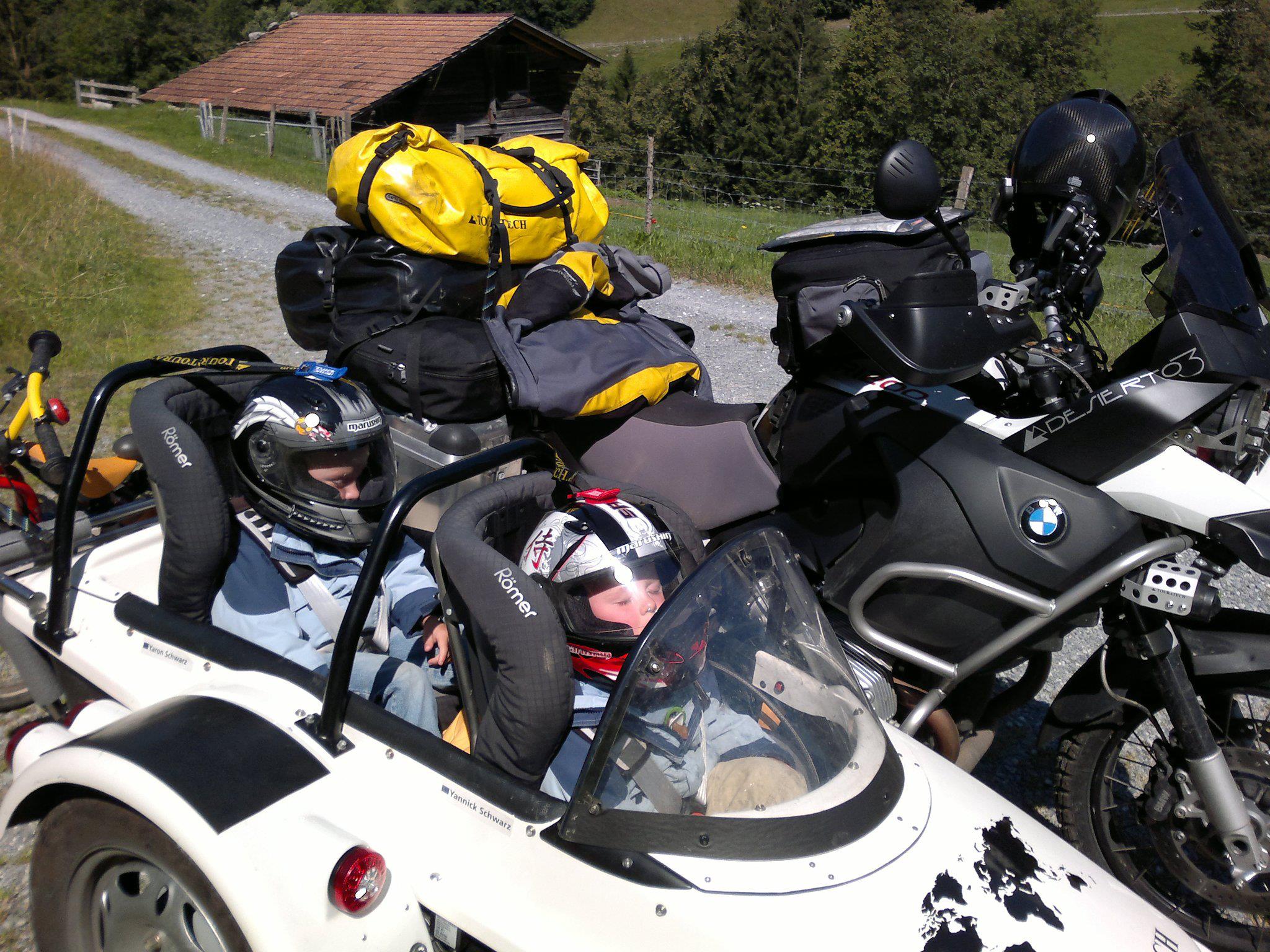

Вот такую конструкцию продают в японском мотосалоне
    55.6 KB · Просмотры: 648

уот такую хачу)
Семью из трех мужиков и одной маман? :)
Зачем нам японцы повернутые на всю голову (180 градусов)?
Да, и правильно один хороший человек сказал:"Коляску каждый должен сам себе построить!".
---------- Сообщение добавлено в 23:55 ---------- Предыдущее сообщение размещено в 23:53 ----------
Много других хороших людей рекомендуют учитывать чужой опыт. Согласен, японцы против москалей с питерскими в мотостроении чисто дети. Но человек, делавший фото, сейчас в Японии. Вот его тема http://sinus.vl.ru/forum/showthread.php?t=32393. Вдруг будет о чём спросить.
