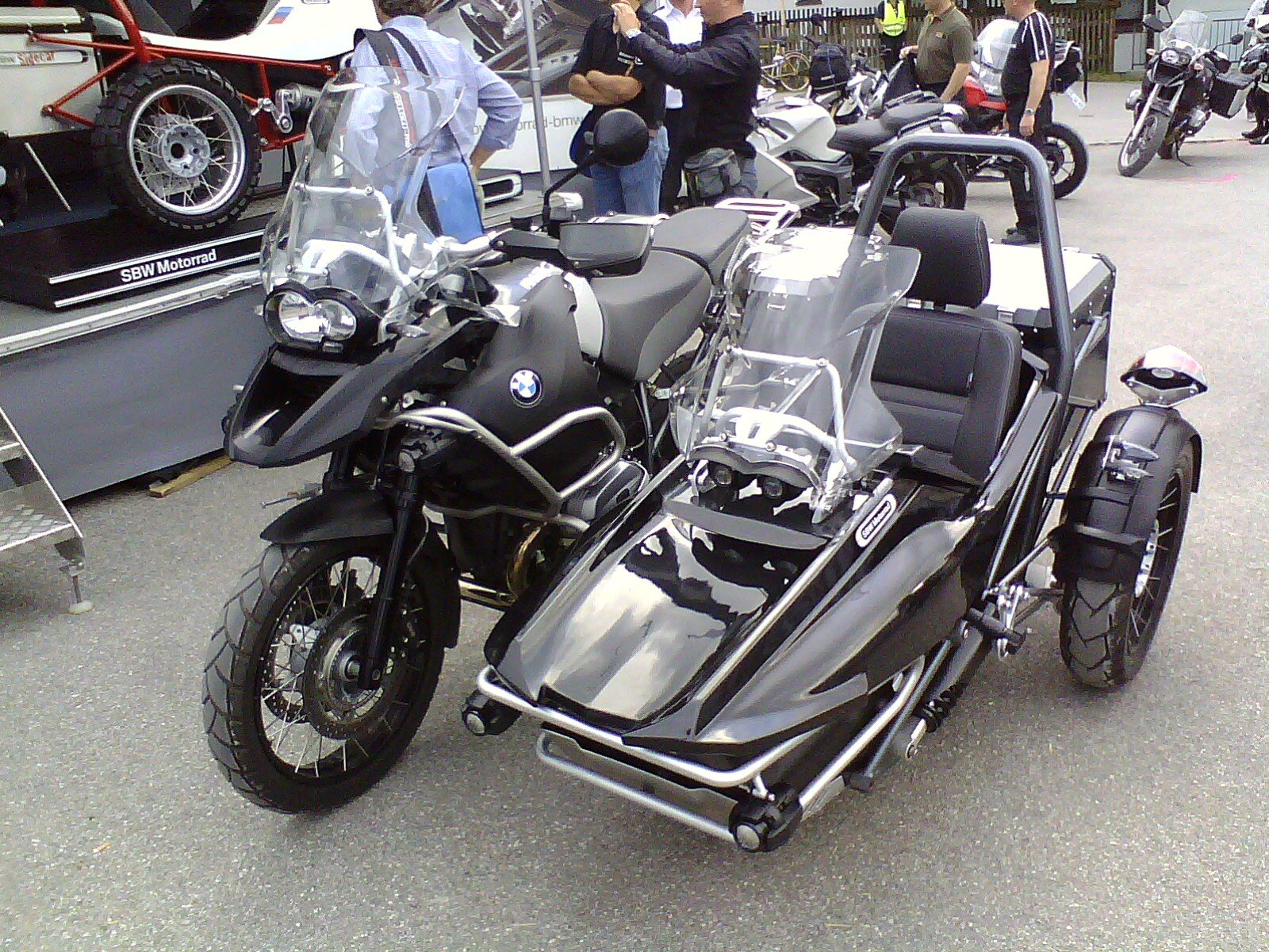

там с реализацией тормоза еще будут вопросы ...
У англичан для нас элегантное решение , правда ценник конский совсем
Вопрос тормоза придется решать одновременно с вопросом какое колесо ставить либо от машины либо от гуся.
Такой английский гламурный, дорогой вариант мне не нужен.
Мне пока нужно только прикрепить люльку, а эстетика/покраска потом.

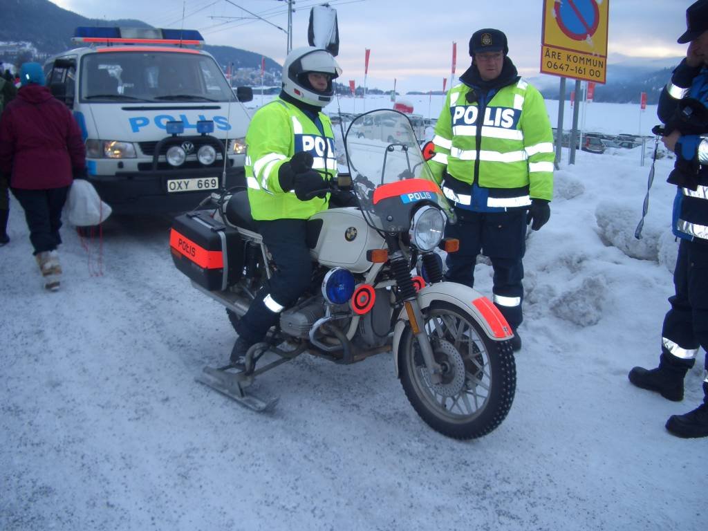

Этот вариант больше смахивает на развлекалово.
Лыжы просто так не стоит ставить, нужны амортизаторы на них, а это геморой с креплением их вверху.
Дальше придется на переднее колесо лыжу ставить, а на заднее гусеницу :)
