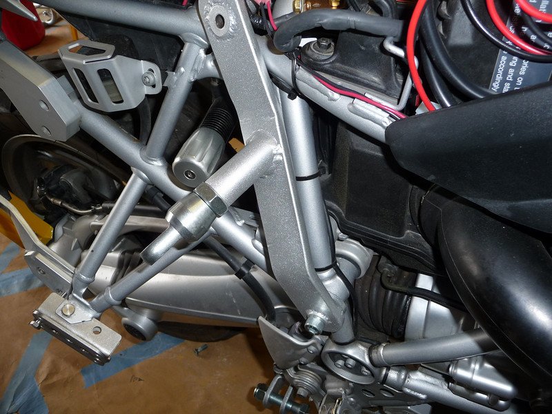

Москальский проект коляски для R1200GSA
Ён_
9,545
Все придумано до нас! Я только копирую решения тех кто уже весь мир объехал на люлясочнике;)
В старых гусях болт крепления амортизатора был развернут на 180 градусов и втулкой с резьбой не обошелся бы.
http://advrider.com/forums/showpost.php?p=9577301&postcount=54
---------- Сообщение добавлено в 11:01 ---------- Предыдущее сообщение размещено в 10:40 ----------
Во с какими последствиями можно оторвать штатную защиту.
http://www.bmwlt.com/forums/rt-series/70726-r1200rt-puncture-engine-case.html#post626572

Для коляски подойдет амортизатор от ZZR400 например вот этот MZ366-370TR-02
Варианты оснащения стандартного дискового тормоза гидравликой (бюджетно выходит):
1. http://kolyaska.pl/hamulce.html
2. http://tarassel.livejournal.com/9392.html
3. Пища для ума;)
У этой фирмы есть какие то спец амортизаторы для Sidecar - видел по прайсу. На мой взгляд, можно не платить такие огромные деньги на первом этапе и посомтреть б/у.
А про тормоза, были мысли поставить уже готовый комплект дисковых тормозов от ВАЗ, ну это если переходить на авто колесо, но тогда тормозной цилиндр должен быть соответствующий
Ён_
9,545
Нормальные тормоза и авто колеса в следующей итэрации. Сейчас только наброски, что бы не забыть.
