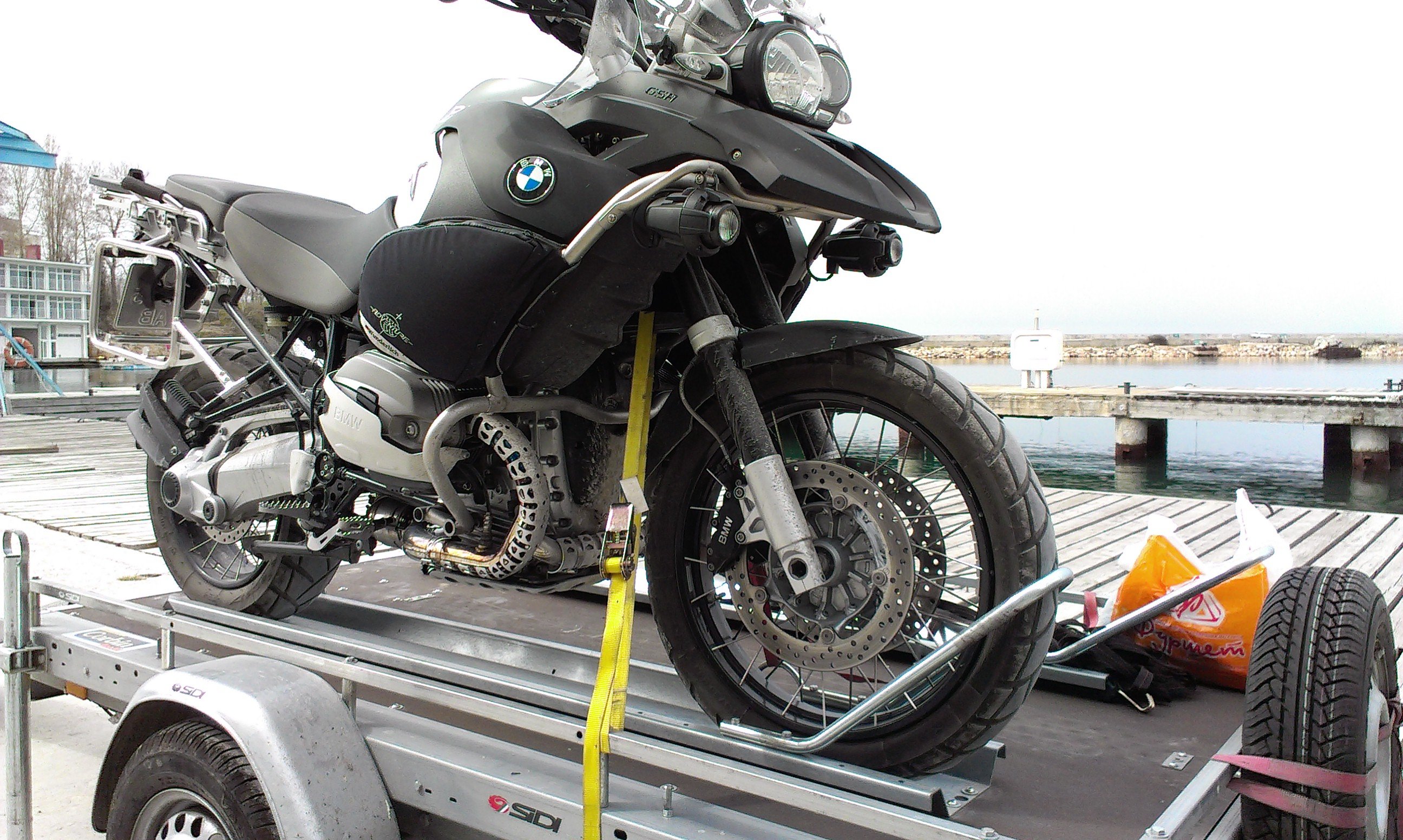

На Гармише подсмотрел у каких то Гансов , привезших мотики на платформе , способ крепления , отличающийся от рекомендованного производителем . В свою крайнюю перевозку попробовал воспользоваться зарубежным опытом и получил хороший результат . Суть метода такова : мотоцикл ставится на прицепе передним колесом в жесткий упор (у меня прицеп из поста #15) , используется всего два ремня , которые притягивают рычаг передней подвески к соответствующим рымам на палубе и это все . Ремни набиваются в жесткую , деформируя усилием только передний баллон и имеют постоянное натяжение , а остальной мотоцикл свободно гуляет на обеих подвесках , не создавая рывков крепежу .
Буду , видимо , теперь так возить ...
