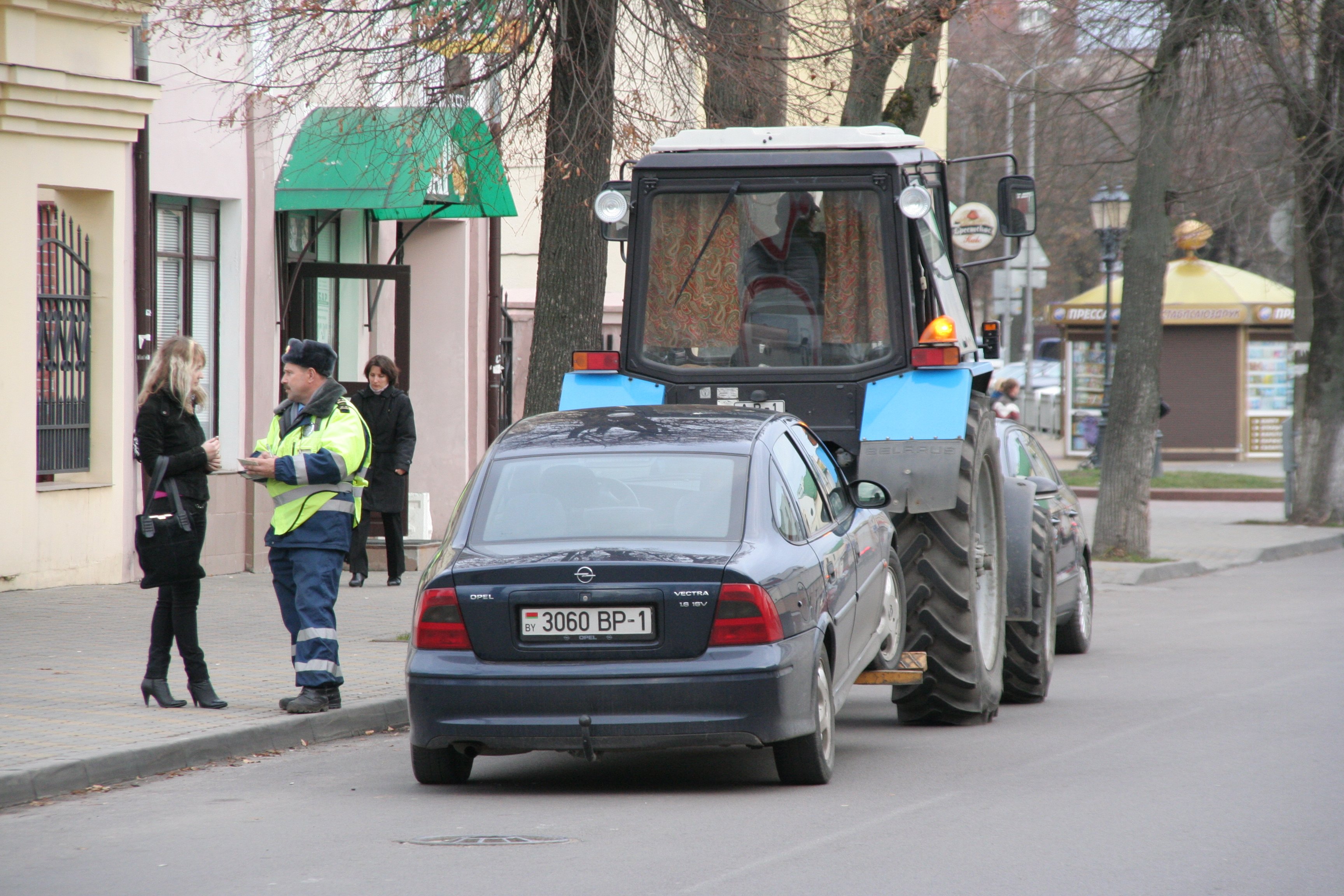

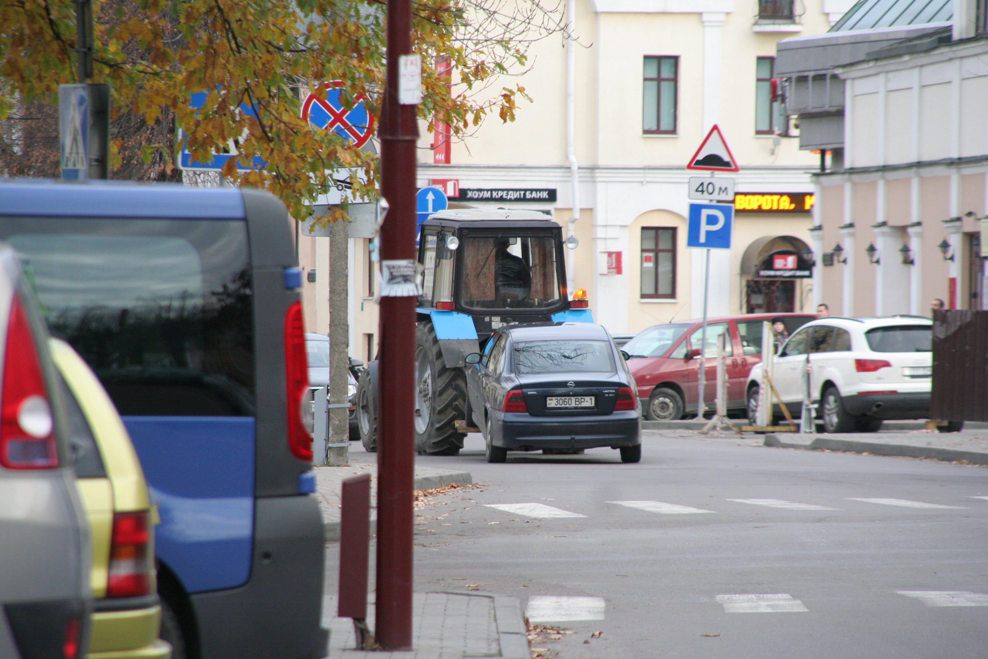

Есть такой девайс у знакомого, надо поинтересоваться каков эвакуатор в эксплуатации. Боюсь далеко и быстро ехать будет не возможно, во всех инструкциях по эксплуатации автомобилей, буксировка с вывешенными передними колесами не далее 30 км, и со скоростью не выше 40 км. ч. Вот прикольная эвакуация в Бресте, не в тему но смешно.
