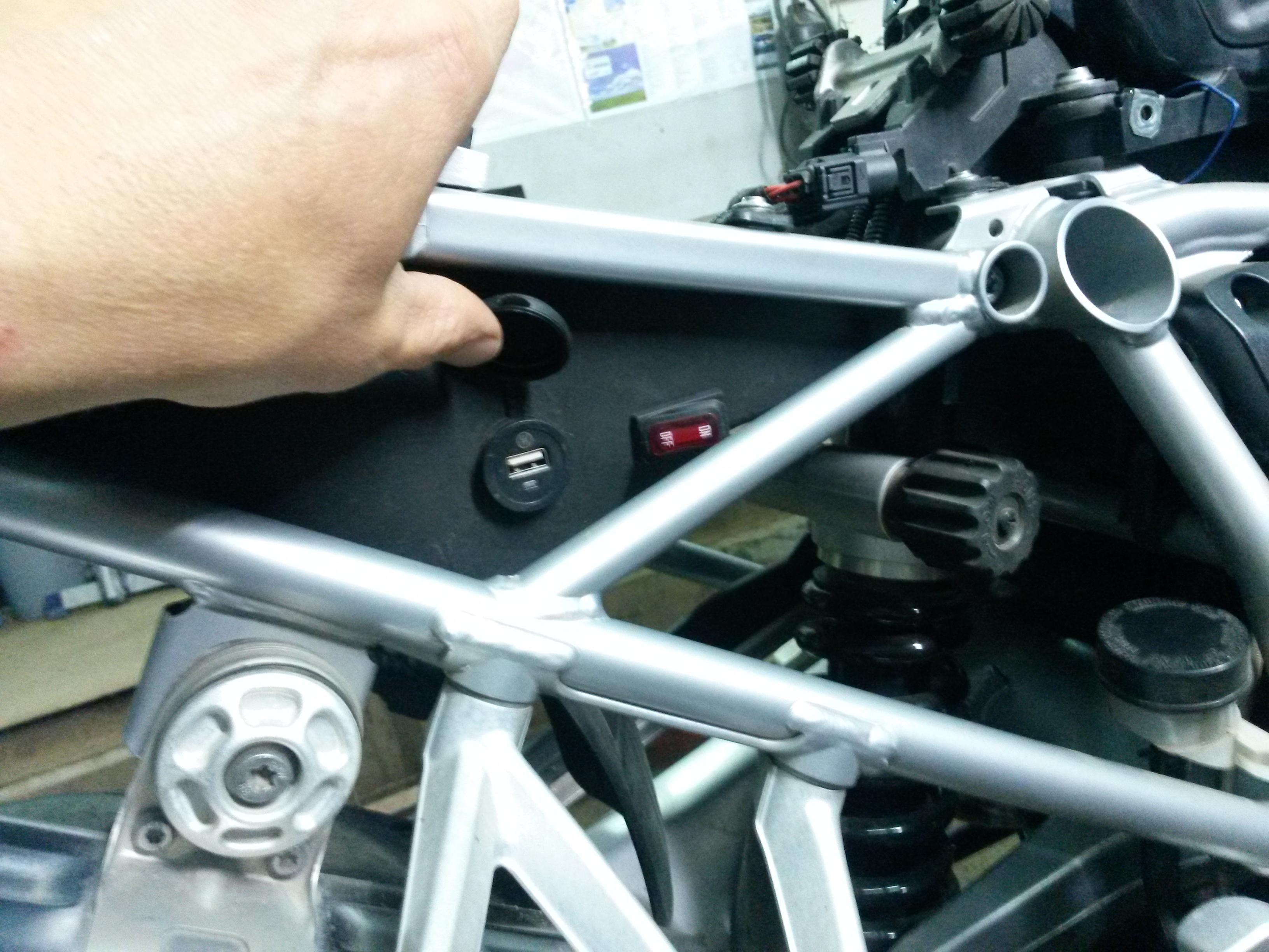

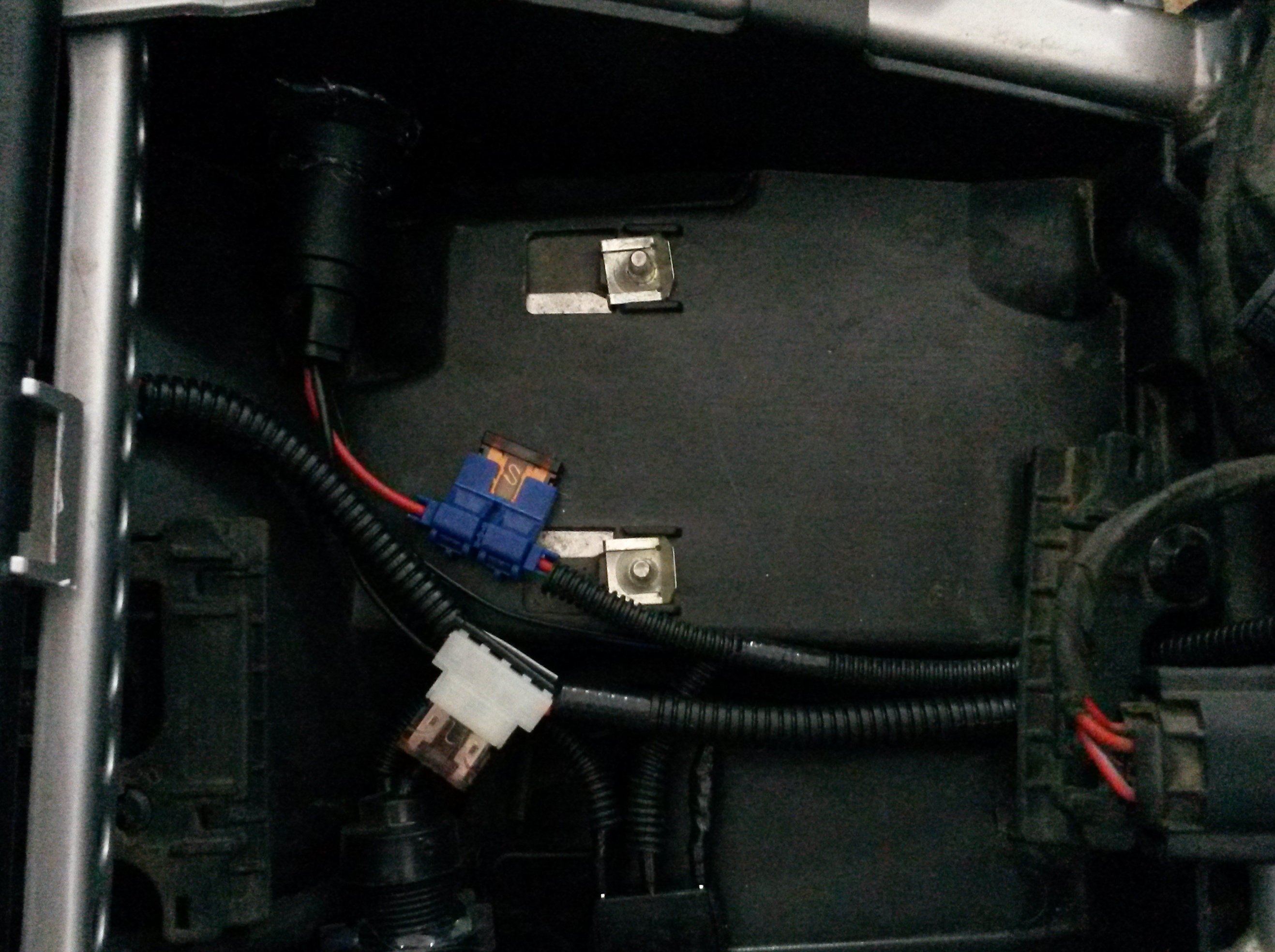

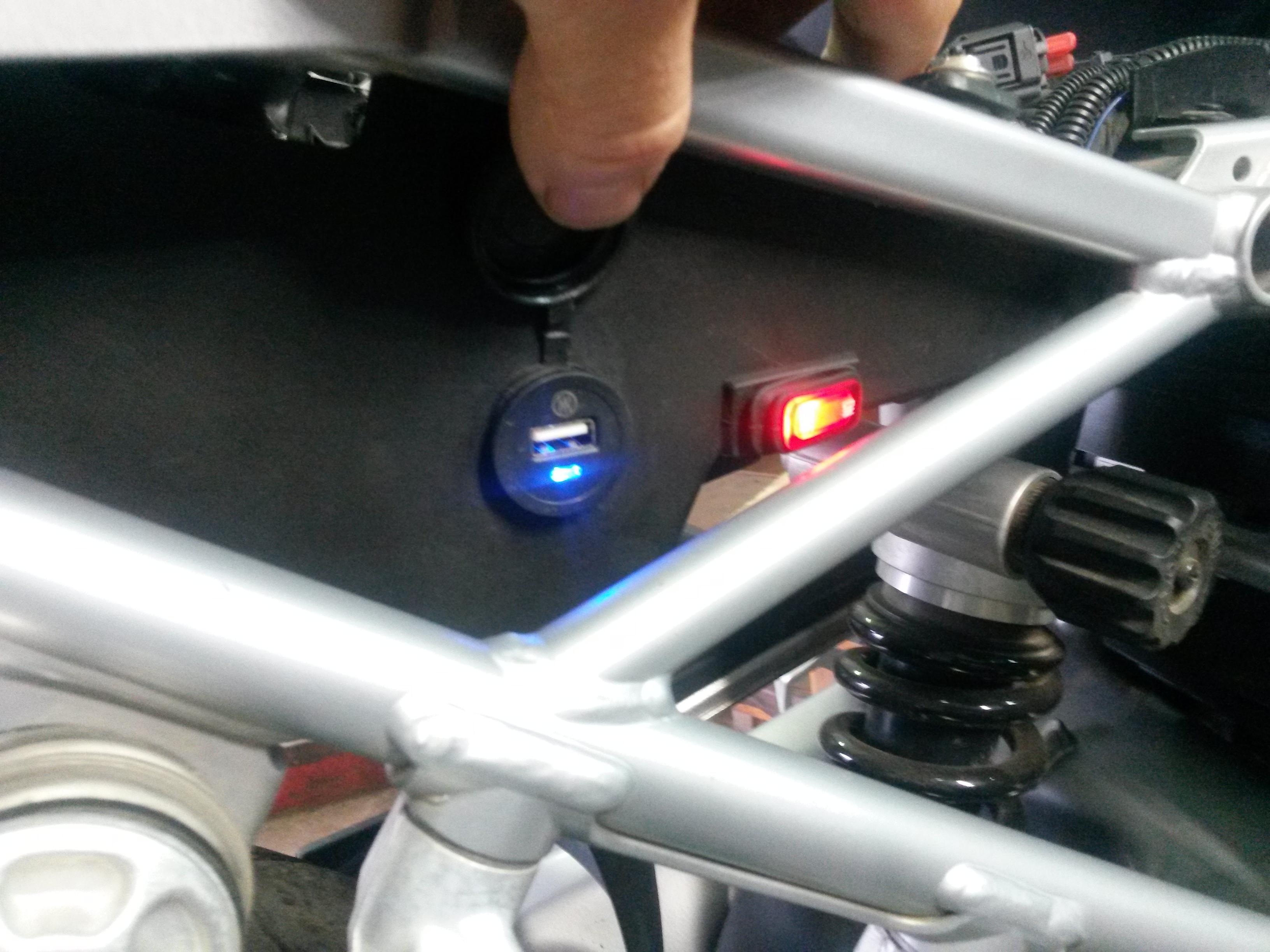

Главное розетку брать обычную, без всяких там встроенных USB. Что бы при долгом простое аккумулятор не высаживала.
Я поставил слева обычный прикуриватель, для компрессора, напрямую к аккумулятору, через предохранитель.
А справа USB-шный и кнопку рядом на разрыв питания. Очень удобно в дороге камеру и гарнитуру заряжать.

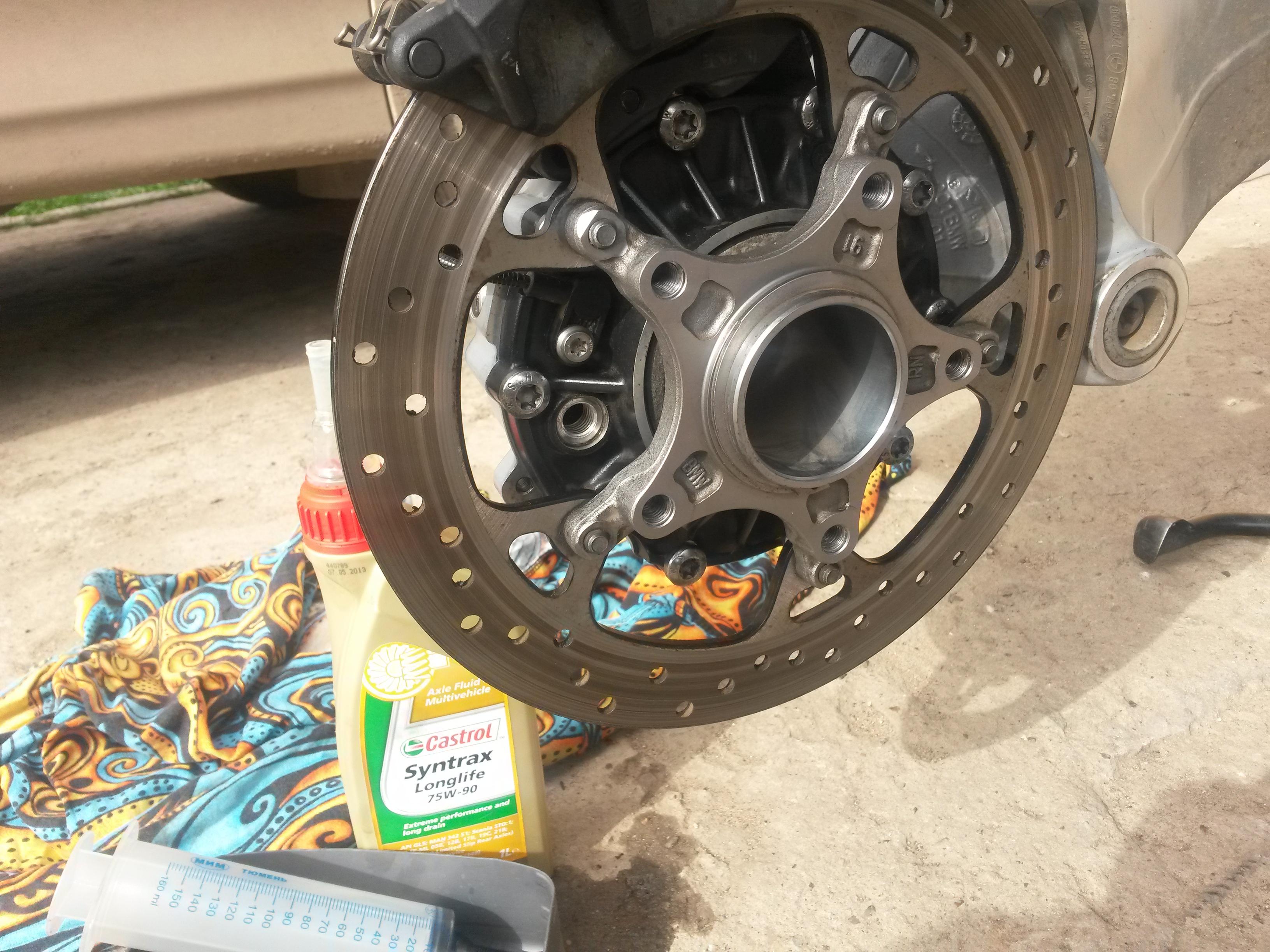

Да, вот ещё, часто читаю вопрос, а сколько же масла в редуктор заливать. 180 или меньше/больше. При полной разборке вроде как 200 гр.
Если не лень, снимите колесо и увидите там контрольное отверстие. Подтверждаю, при снятии редуктора, масло нужно 200 гр.
