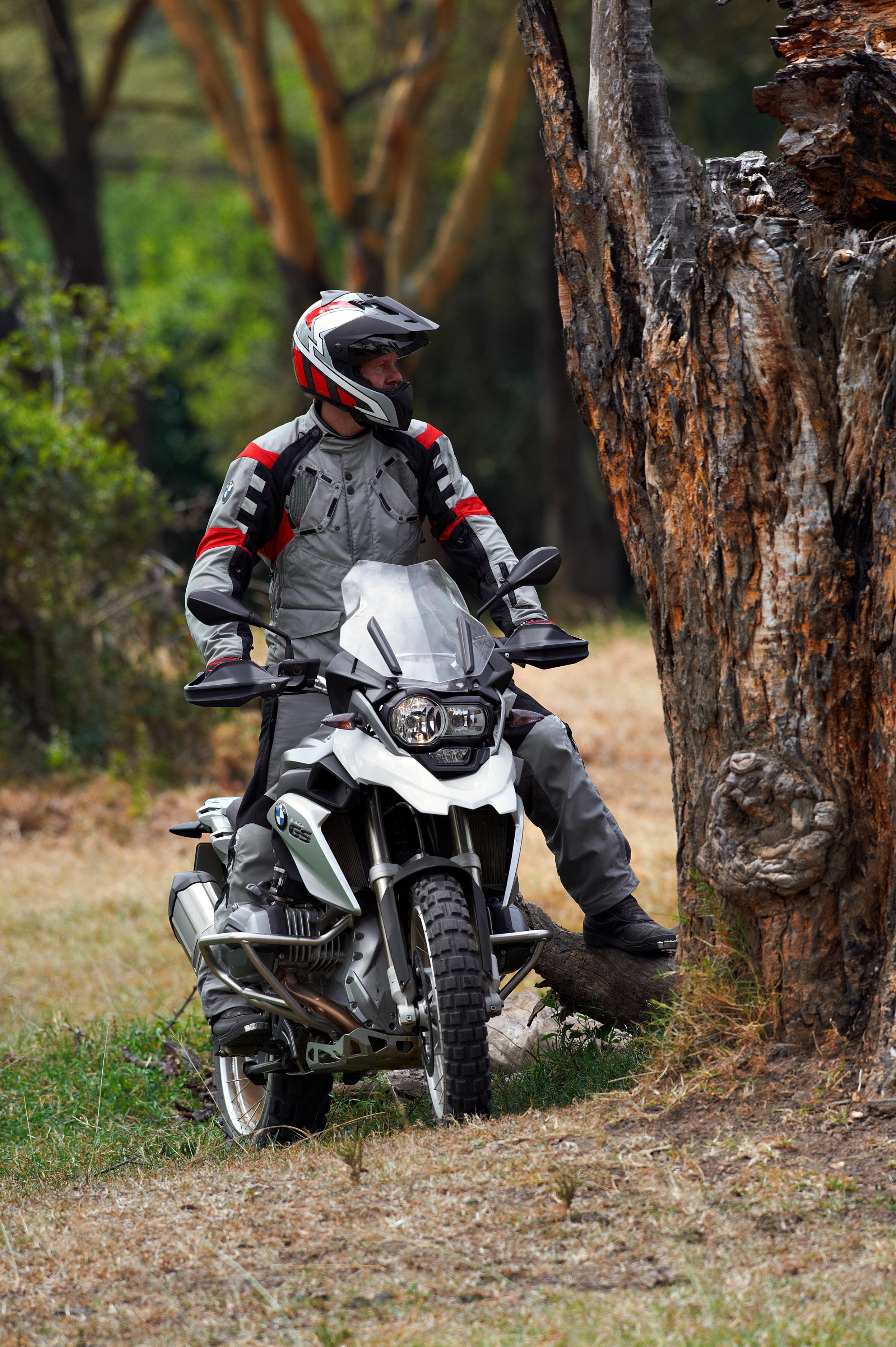

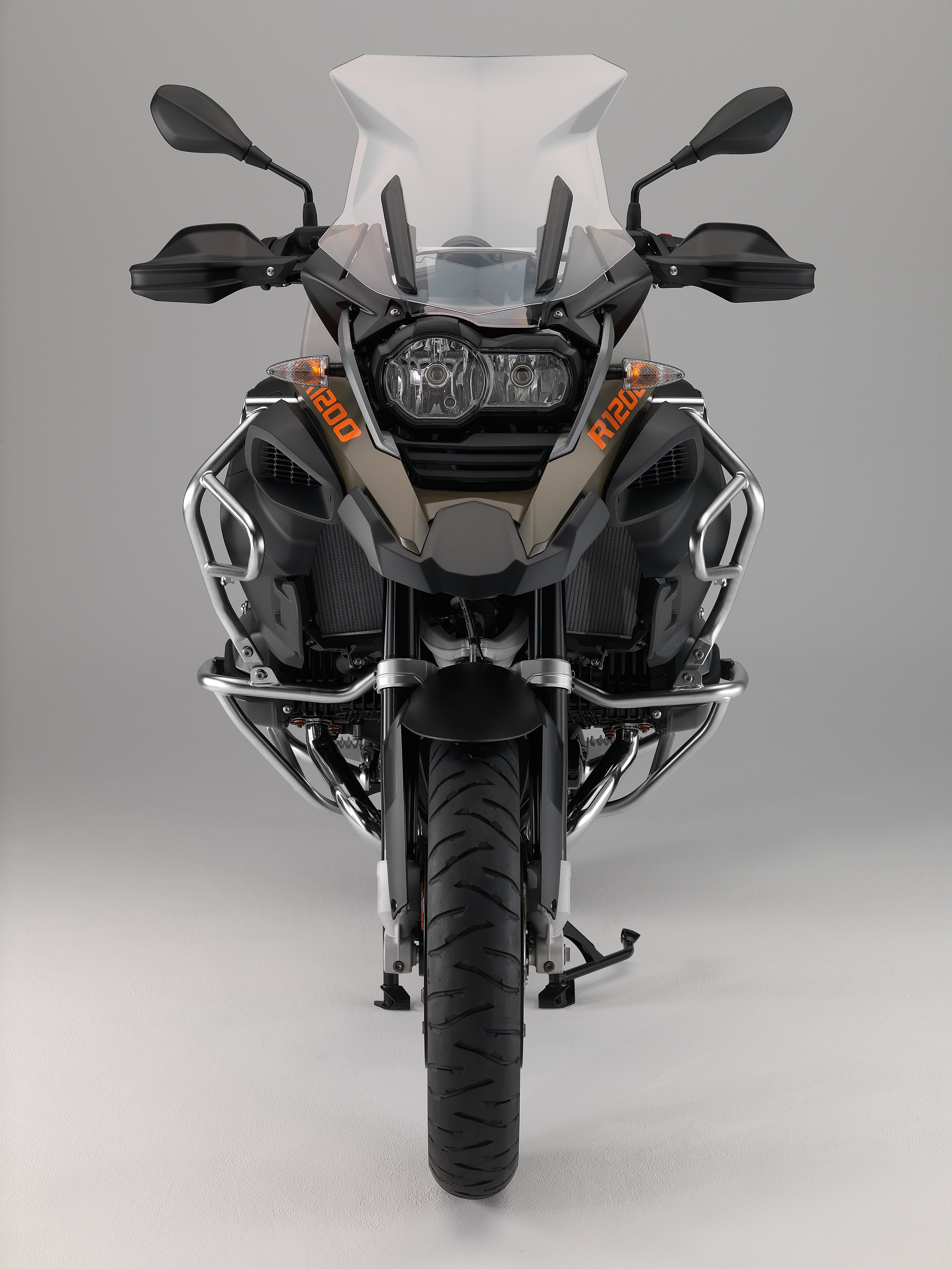

Кто ни будь в курсе.
На водяной GSA можно поставить/заказать: обычную фару с галогенными лампами и светодиодной секцией ходового огня?
loko
2,613
    996.6 KB · Просмотры: 327
    1.4 MB · Просмотры: 300
Vaso
Нет в базе у GSA обычная галоген а мне нужна как на фото GS галоген и с низу LED
такое возможно?
Одназначно можно, но заказывать такой мотик надо будет индивидуально у дилеров скорее всего все будет в фуле
