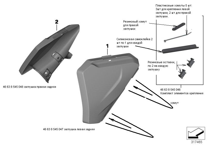

Сергей, ждем отчет о проделанной работе!
На немецком сайте уже есть отзывы о заглушках:"по моим субъективным ощущением, менее грязно. Тем не менее, никто не должен делать слишком большие надежды. Он должен быть в LC, вероятно, приспособиться к тому, что он регулярно принимает душ и чистить свою собственную одежду чаще"

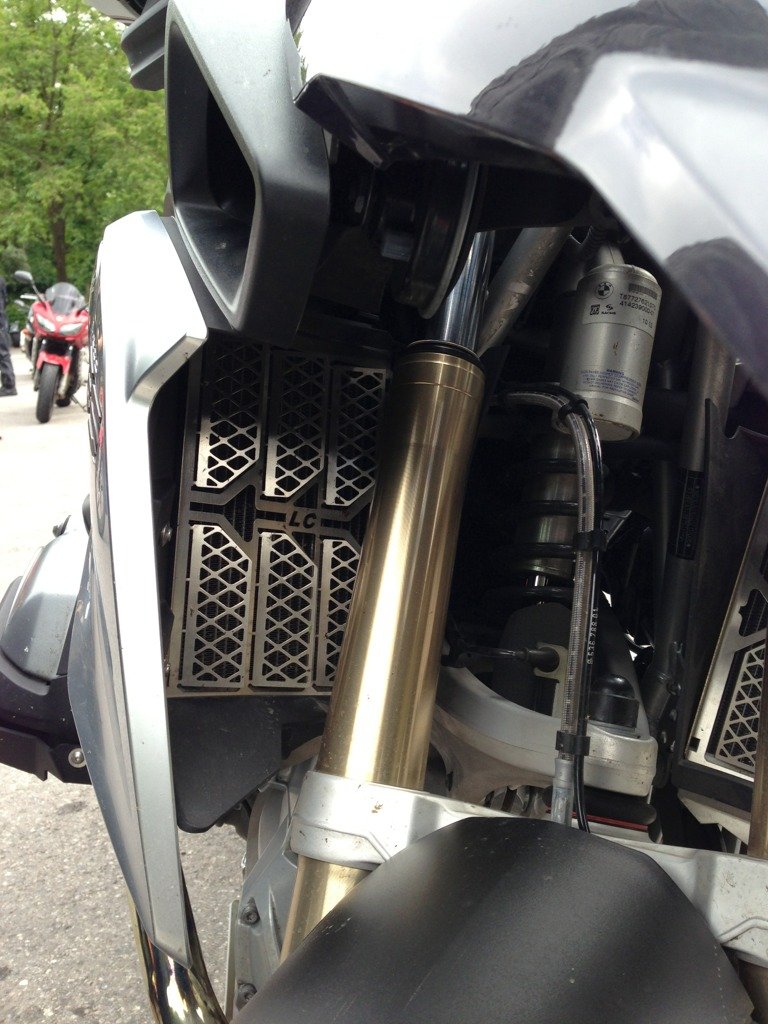

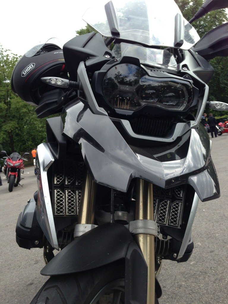

Сорри, что долго. Задумался))) Ну подробного отчета по установке с фотками не смогу, т.к. долго собирался а потом взял и за 5 минут поставил. Ну и тут вспомнил про фото((( Коментарии по установке следующие:- заглушку слева (закрывает доступ к датчику положения кузова) нужно снять, т.к. левая тюнинговая заглушка полностью закрывает этот треугольник в раме; - порядок крепления ... сначала крепится 2-е нижние точки (получаются 2 петли из хомутов через раму - заглушка откидывается вниз как лючок) ... затем верхняя точка (3-й хомут просто фиксирует заглушку и при необходимости обслуживания датчика положения кузова этот хомут - расходник) ... силиконовая самонаклейка наносится вдоль рамы в месте прилегания заглушки, чтобы 3-й хомут не повредил ЛКП рамы при трении. Правая заглушка крепится аналогично, только 3-я верхняя точка крепится вместо пластикового хомута - резиновым из комплекта
