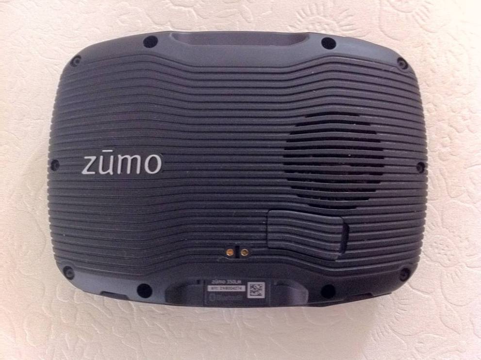

Ну вот и дошли руки черкнуть....
Стоит сей аппарат в Louise 499€.

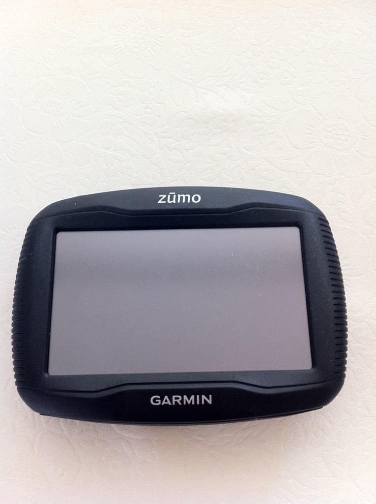

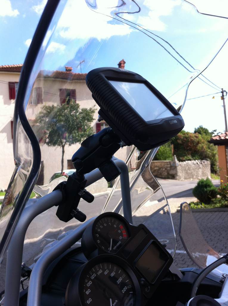

Корпус правильный. Такой весь резиновый и ребристый. Хорошо лежит в руке, удобно общаться в перчатках.

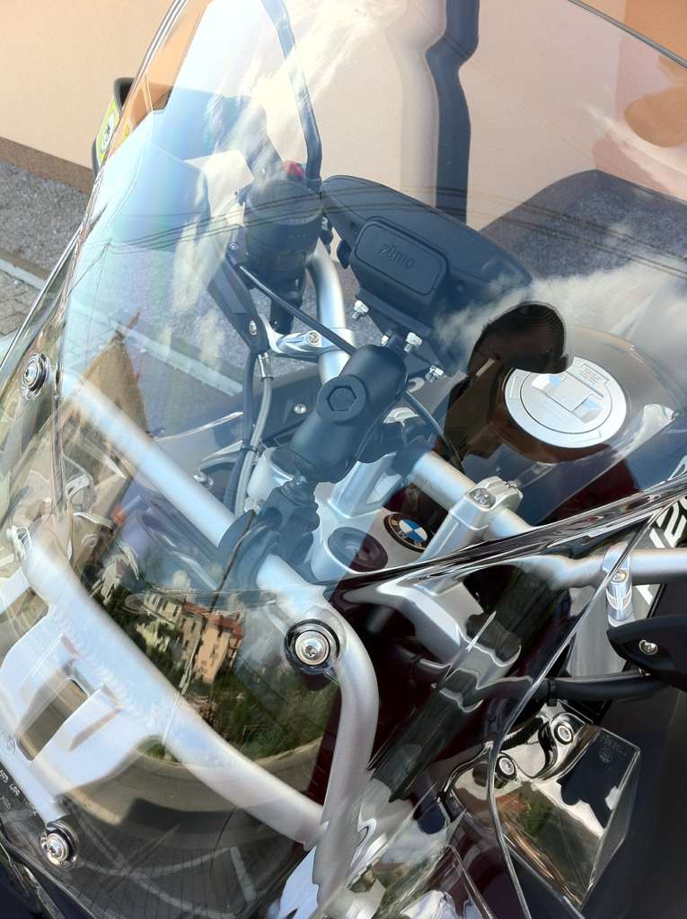

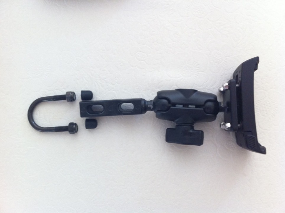

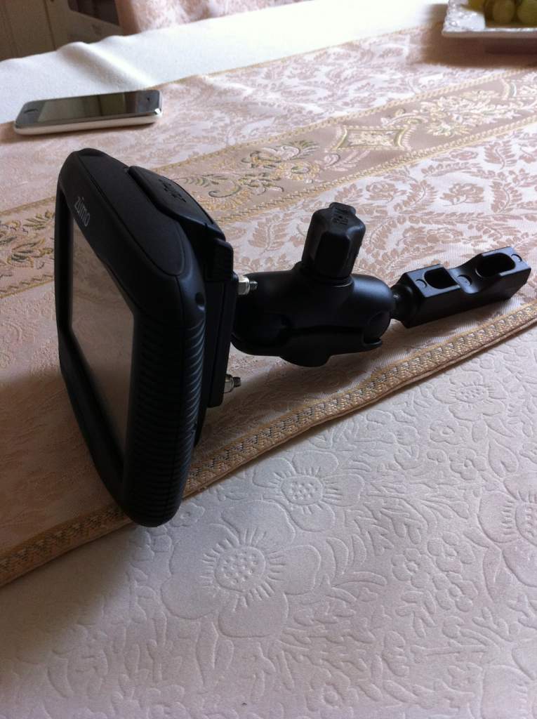

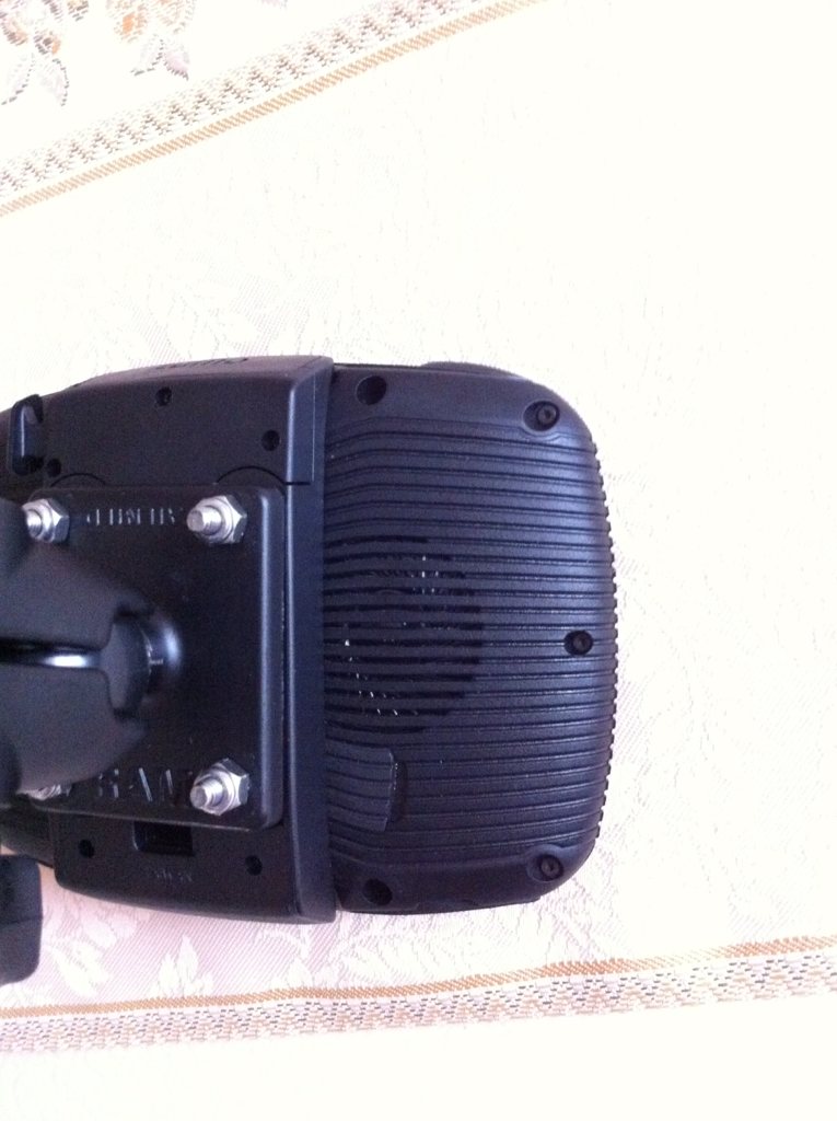

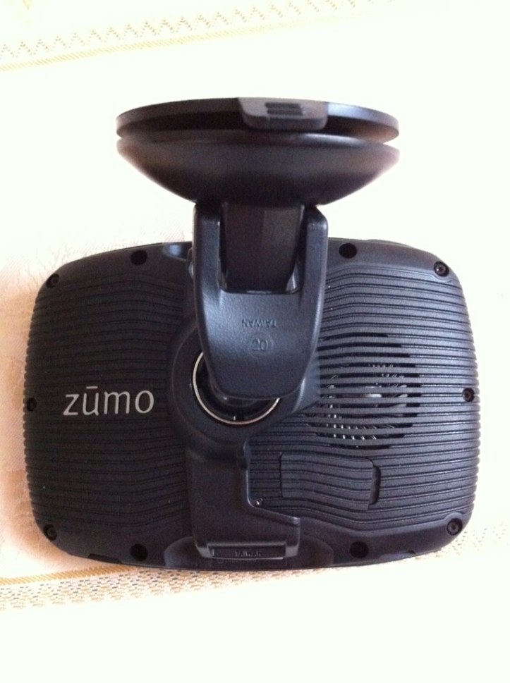

Сначала о механике. Кронштейн крепления RAMовский. Вот так выглядит уже в собранном виде.

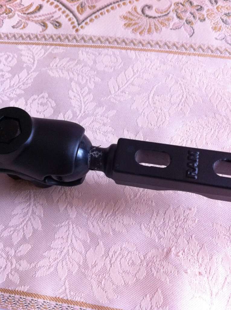

Есть длинные болты для крепления к ручке сцепления. ( к ХХХ не подходит) РАМовская часть крепления, около шарниров местами выглядит не очень аккуратно.
Надеюсь ржаветь не будет. Но в целом конструкция достаточно внушительная.

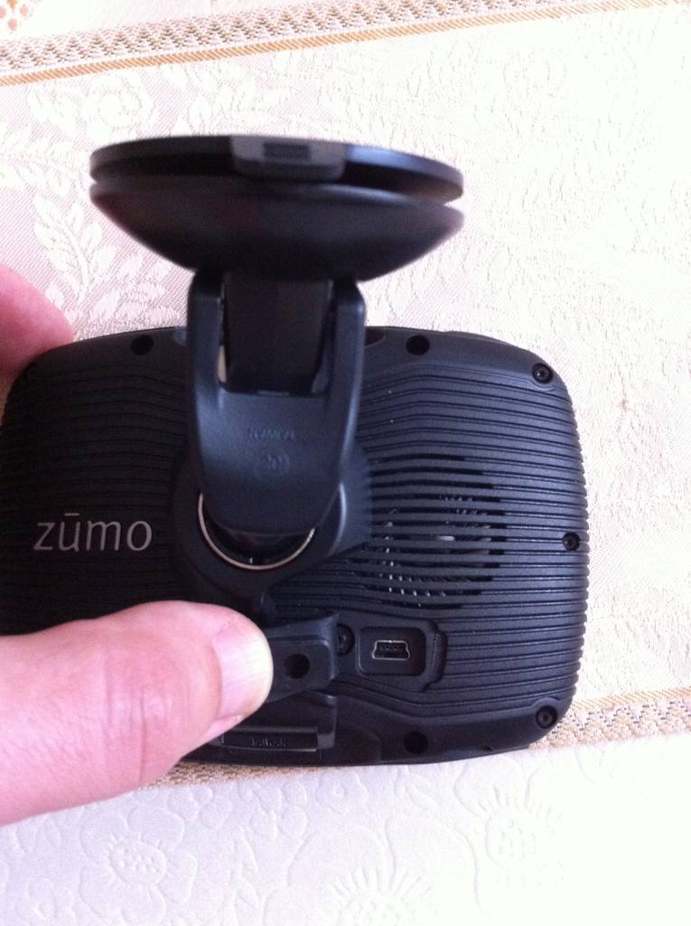

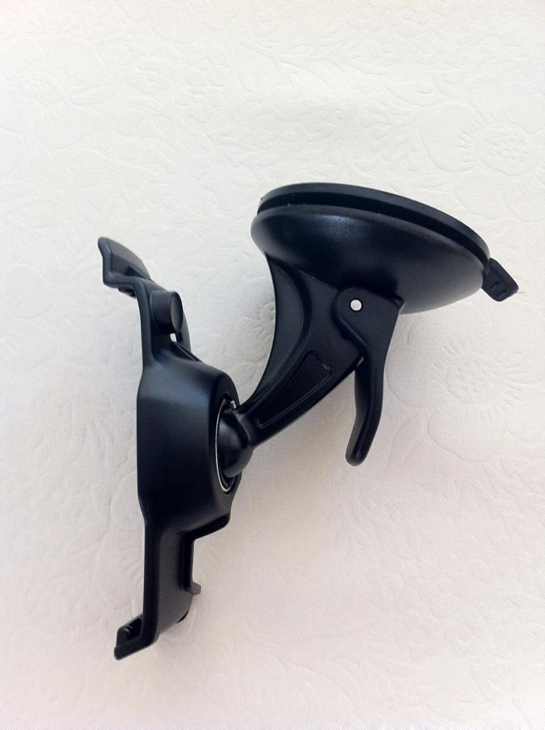

Есть автомобильное крепление и зарядка.

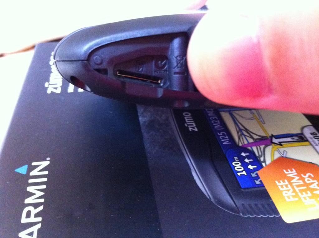

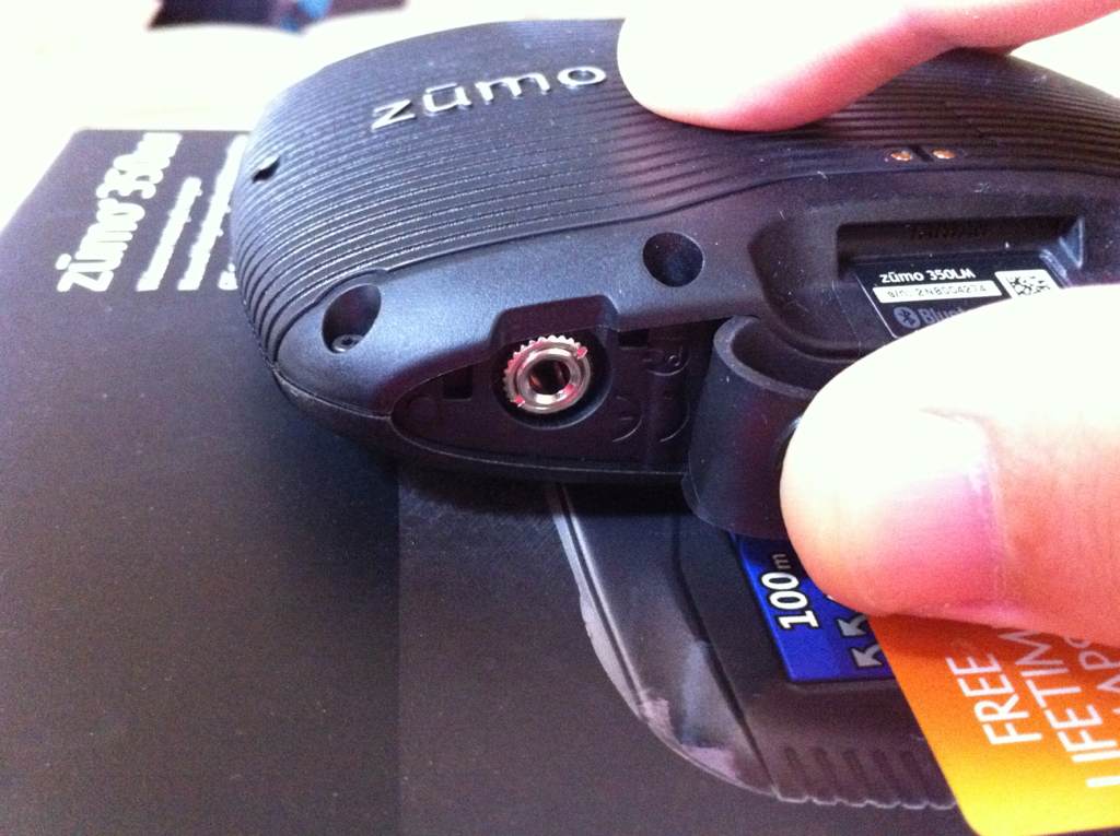

Гездо для наушников и мини SD.

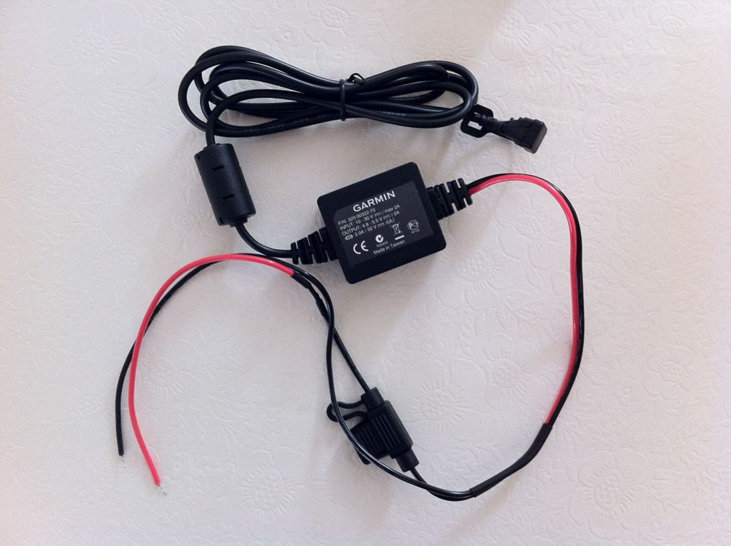

Если с использованием в автомобиле всё понятно, то по стационарному подключению к мопеду у меня возникли вопросы.
Вот кабель для подключения к мопеду.
Он крепится с одной стороны к сети с другой прокручивается к кредлу. Соответственно если мне надо снять кронштейн навигации (зачем мне с такой мандулой ездить каждый день)))мне некуда деть провода. Но учитывая то, что девайс работает без подзарядки 7 часов, а то и больше то проблема не существенная для меня. Да, автомобильной зарядкой зарядить девайс, находящийся в мотокредле невозможно.

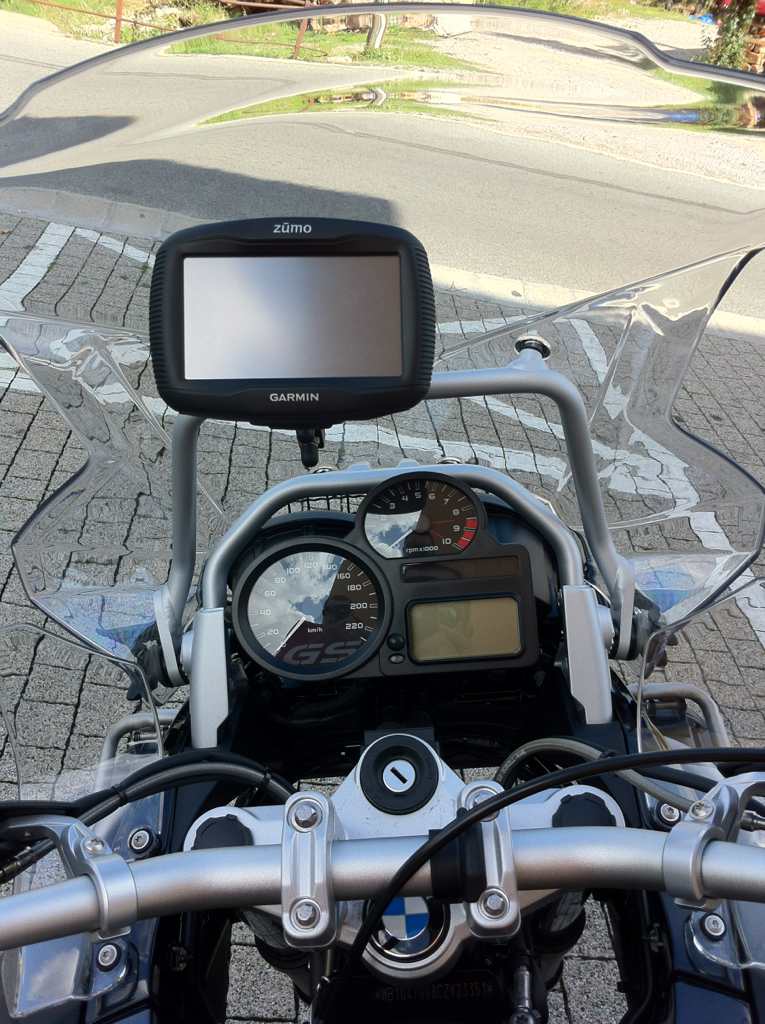

А вот такая мото ситуация.
Вся конструкция весит 550 гр. Тяжеловато наверное для кронштейна ветрого стекла...

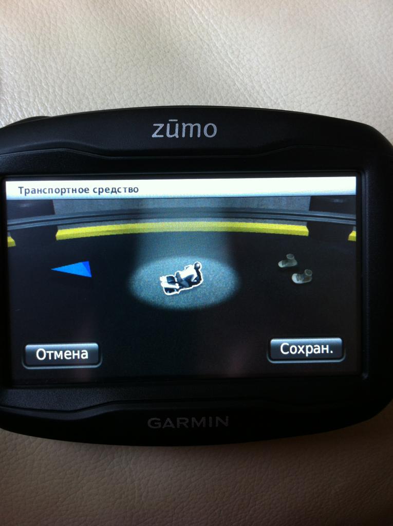

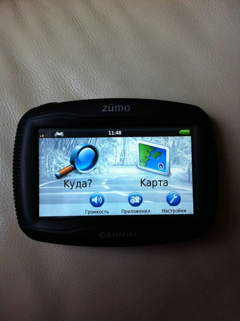

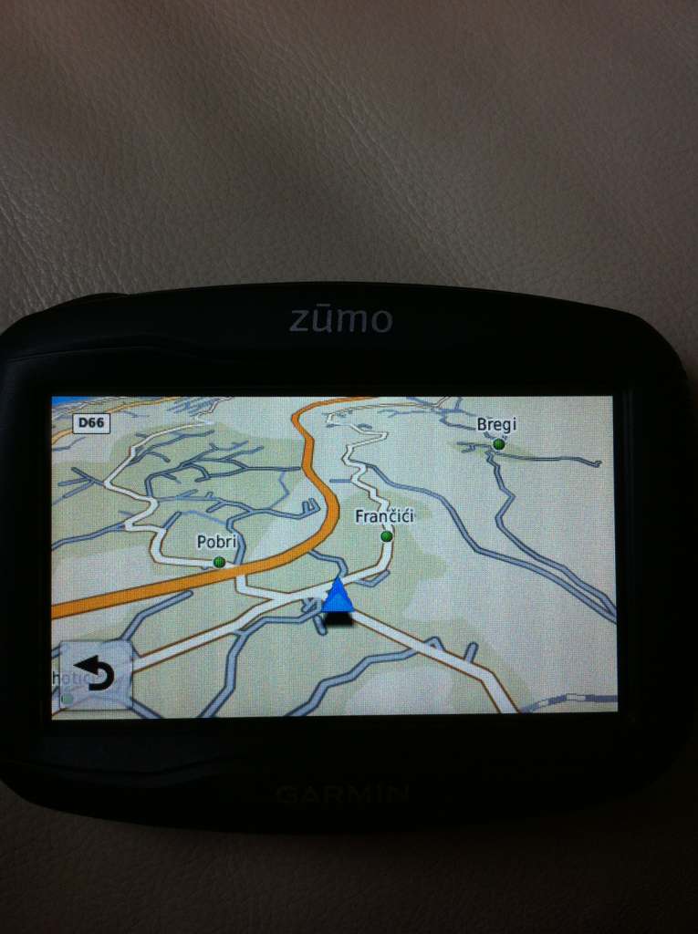

Картинка отличная. Чёткая. Информацию видно при любом освещении и под любым углом солнечных лучей.
Карты прорисованы, на мой взгляд не очень, но сама картография не вызывает никаких нареканий. Все дороги, развязки и тропинки Garmin знает на "отлично". Даже в Хорватии))).

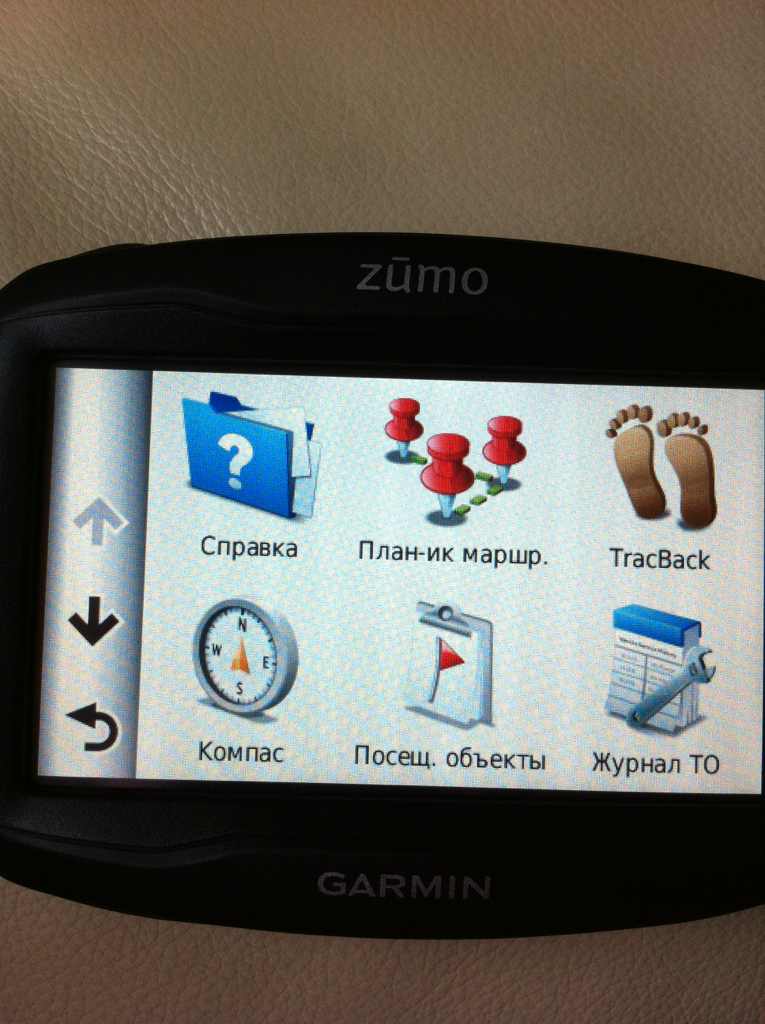

Всё на русском. Кроме голоса. Голос скачивается после регистрации с гарминовского сайта. Так же как и модельки машинок, если кому надо)))

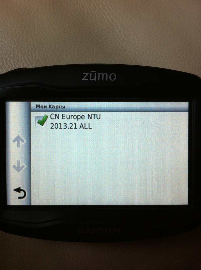

Карта установлена вот эта
Пожизненное обновление карт, но только для данного устройства.

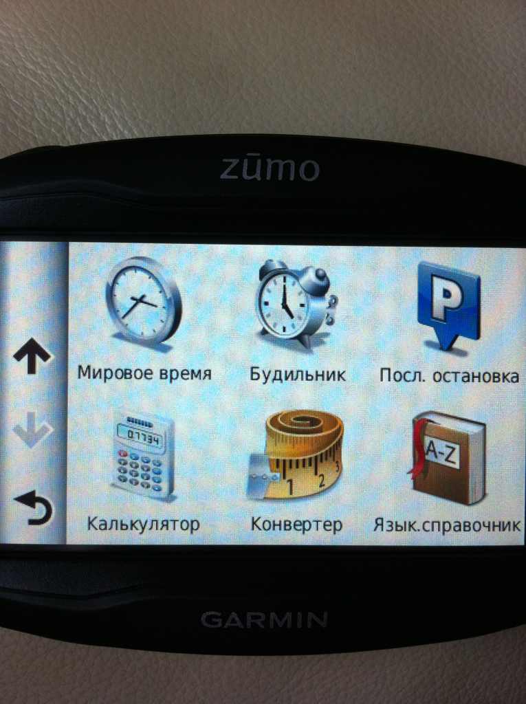

Есть разные полезности.
