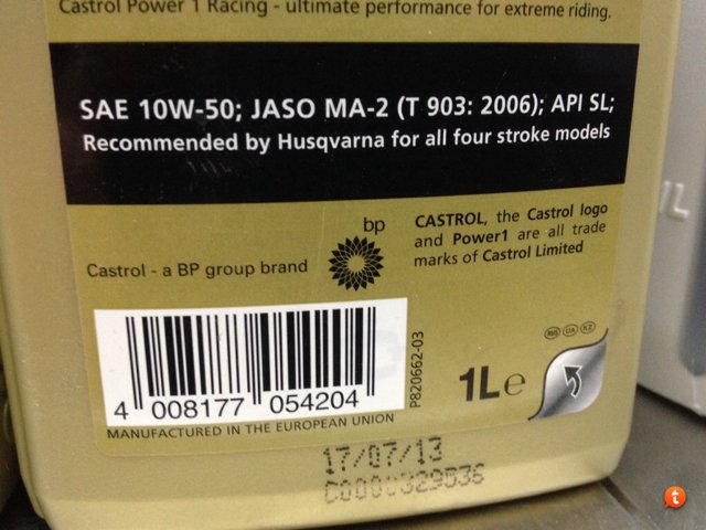

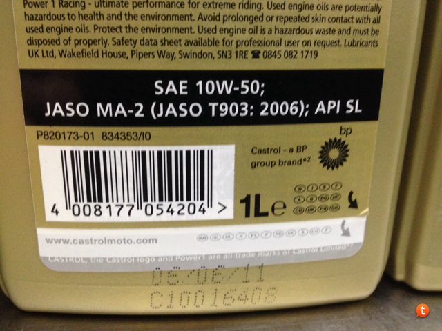

Не смог найти спецификации на масло которое Вы указали в ссылке.
Масло в желтых канистрах отвечает следующим требованиям
Спецификации/Допуски:
SAE 10W-50
API SL
JASO MA-2
Возможно зеленая канистра предыдущая "версия" этого масла.

Сергей смотри прикол:
---------- Сообщение добавлено в 12:27 ---------- Предыдущее сообщение размещено в 12:18 ----------
Сергей, какие у вас в наличии этикетки??
Ён_
9,545
А чего этикетки-то?
Масла разных годов выпуска, новое масло сертифицировали для бензопил:)
