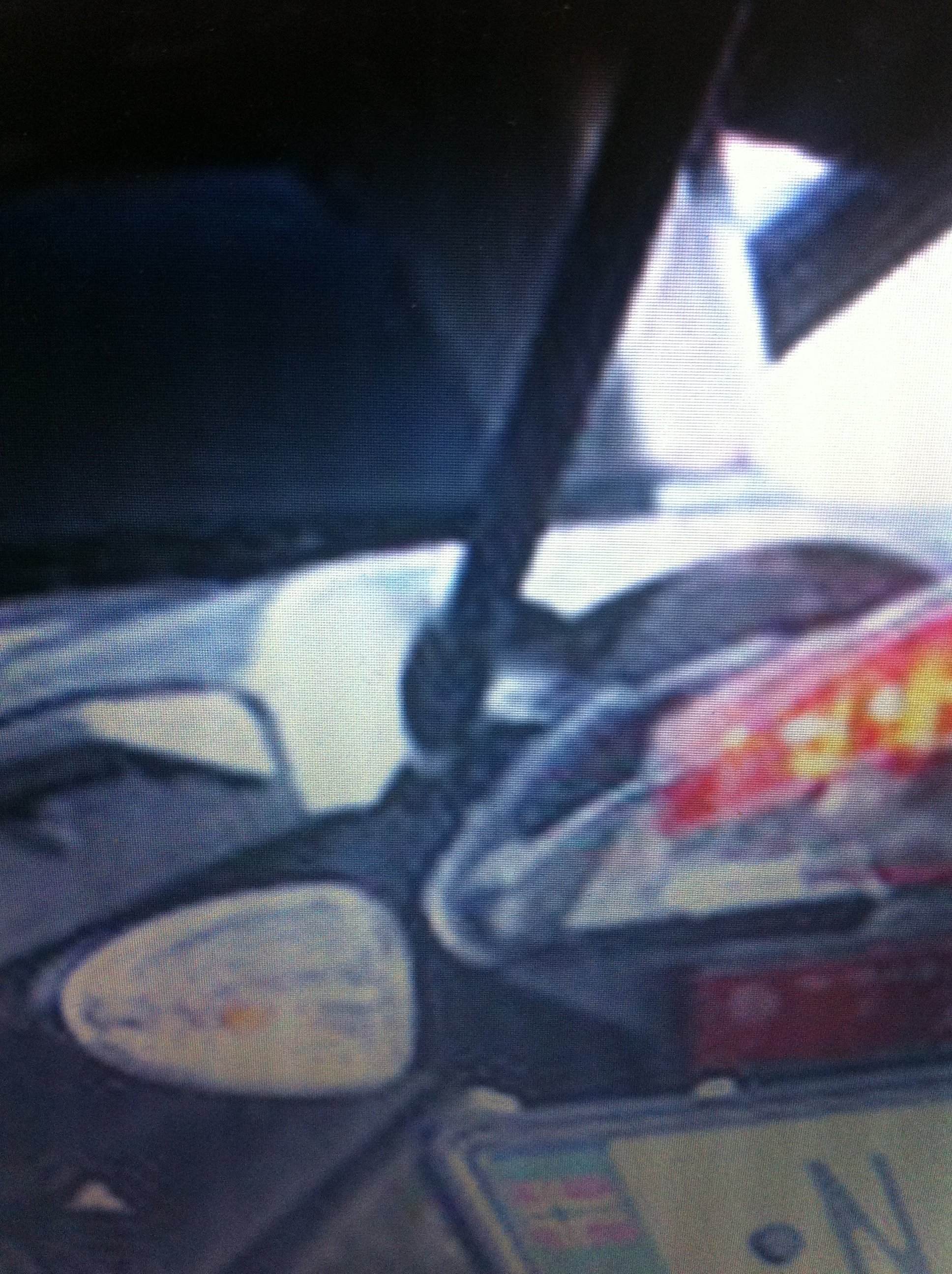

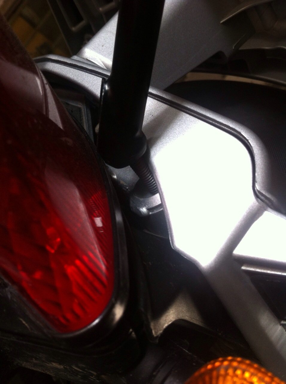

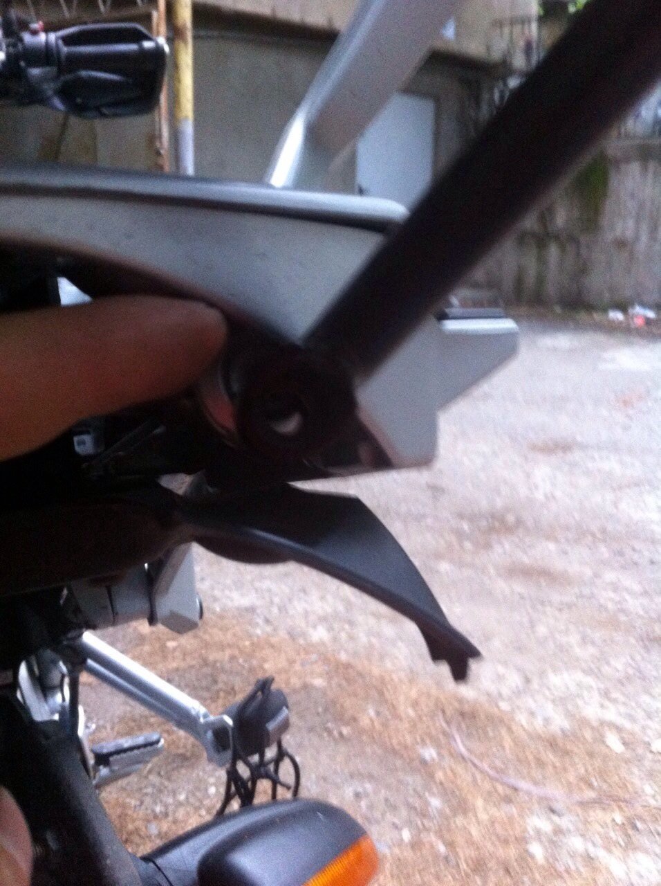

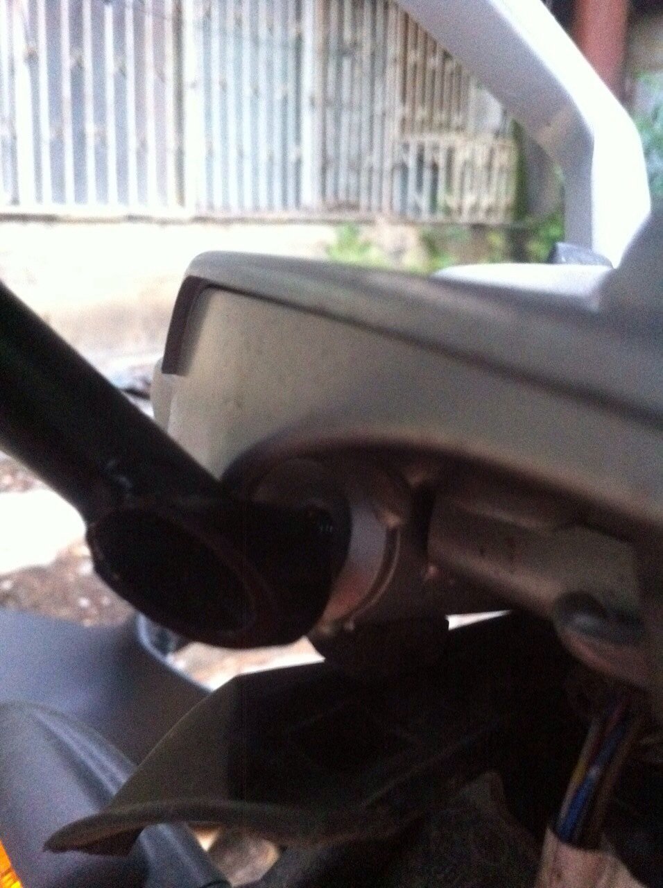

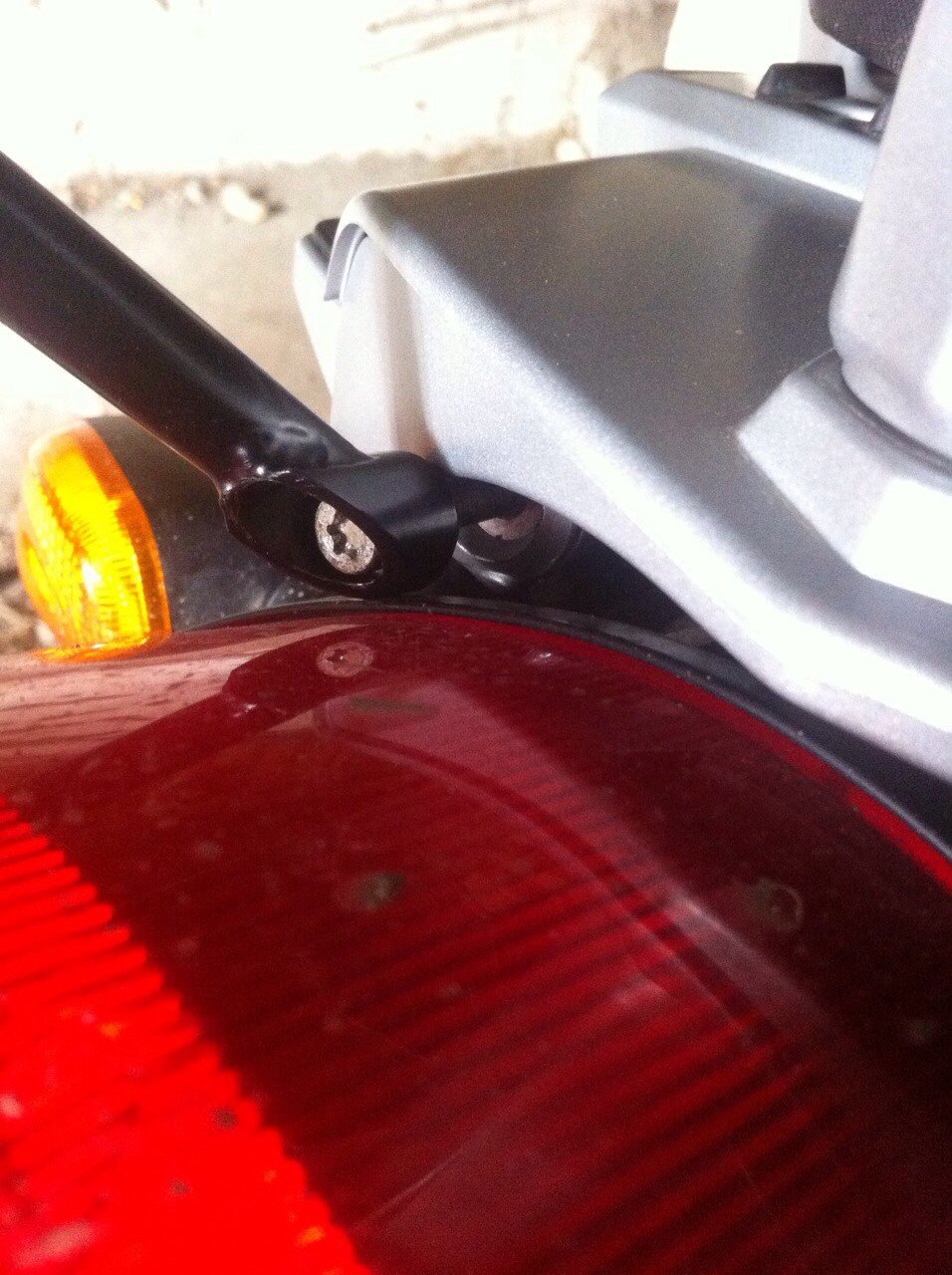

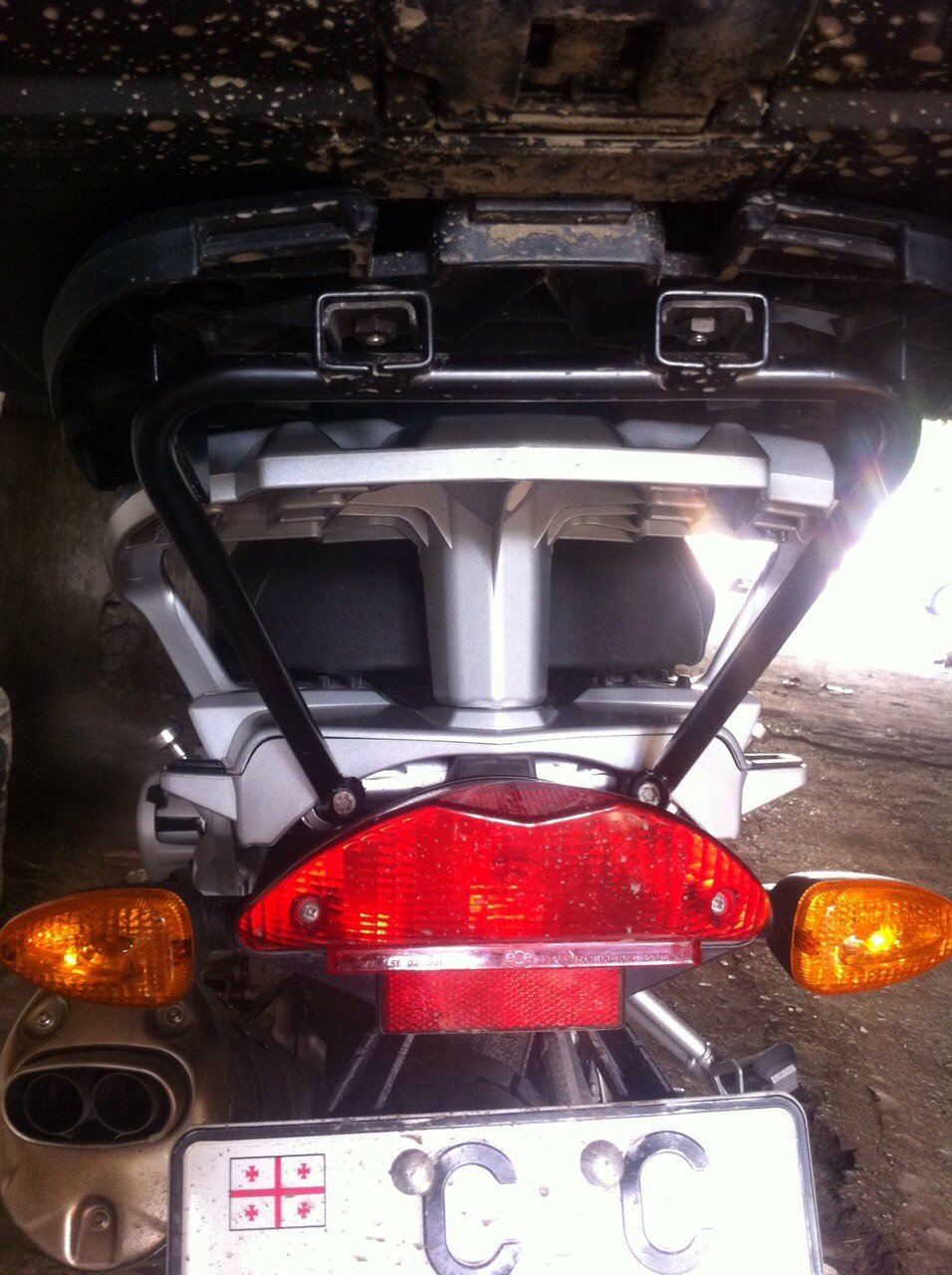

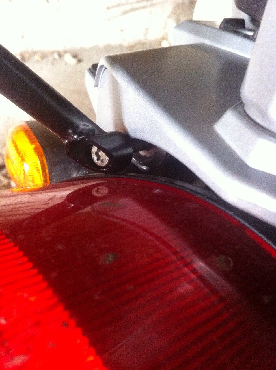

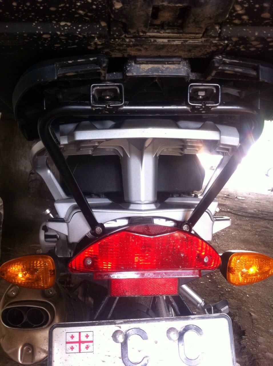

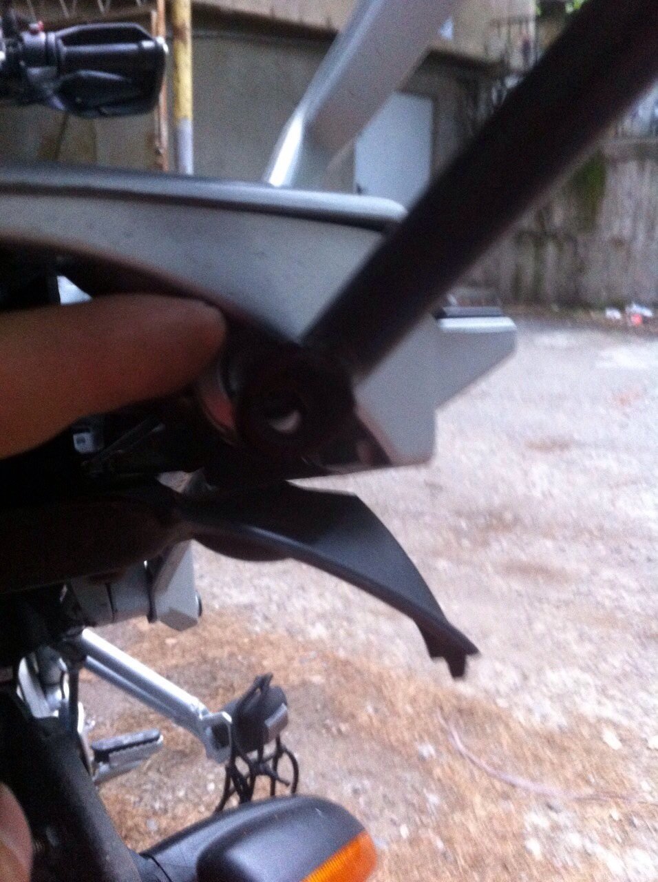

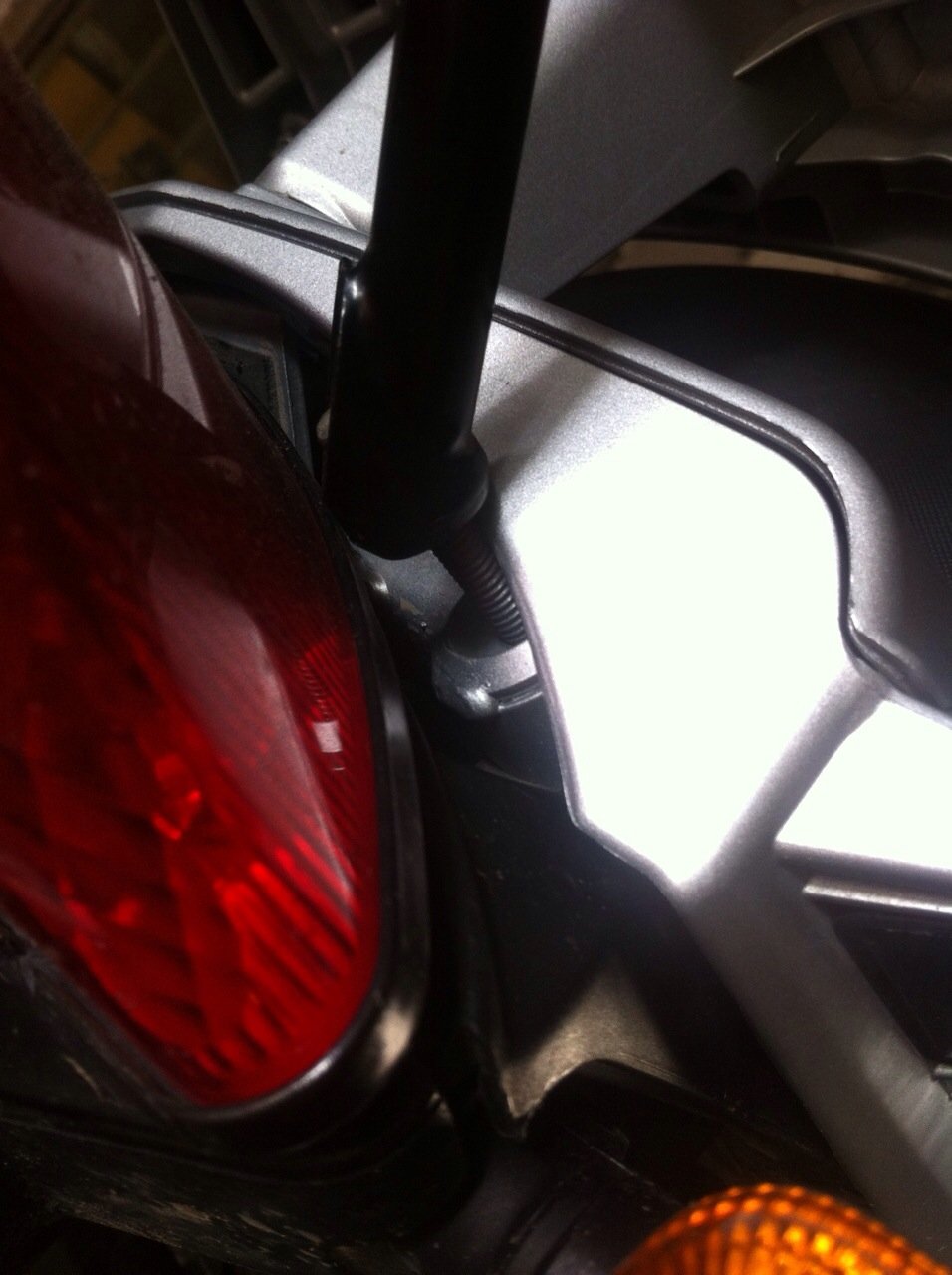

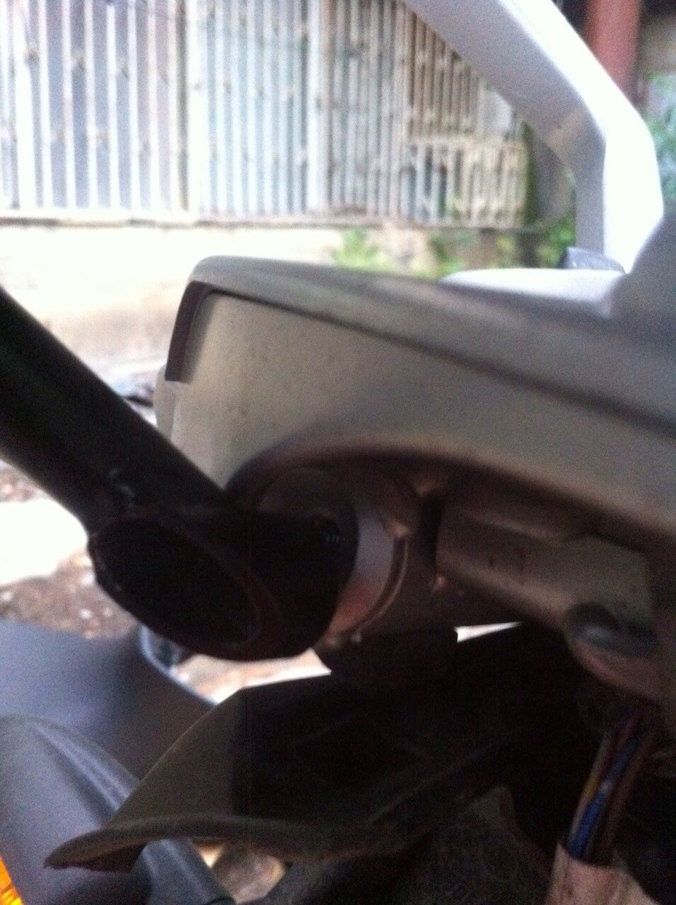

Добрый день, столкнулся с такой проблемой:
Была подарена переходная пластина со всеми креплениями под центральный вариотопкейс на R1200GS 2006 года. Проблема в следующем планка которая поддерживает топкейс не становиться на свое место упирается в пластик такое ощущение, что на более поздних моделях деталь 46547693422 имеет более округлый вырез. По номерам все детали идентичны. Ну не мог производитель, а там обработайте напильником!
Если же деталь 46547693422 ослабить на креплениях то все становится, но тогда деталь 46547693422 при прикручивании сгибается. Вопрос как поставить. Фото приложу вечером.

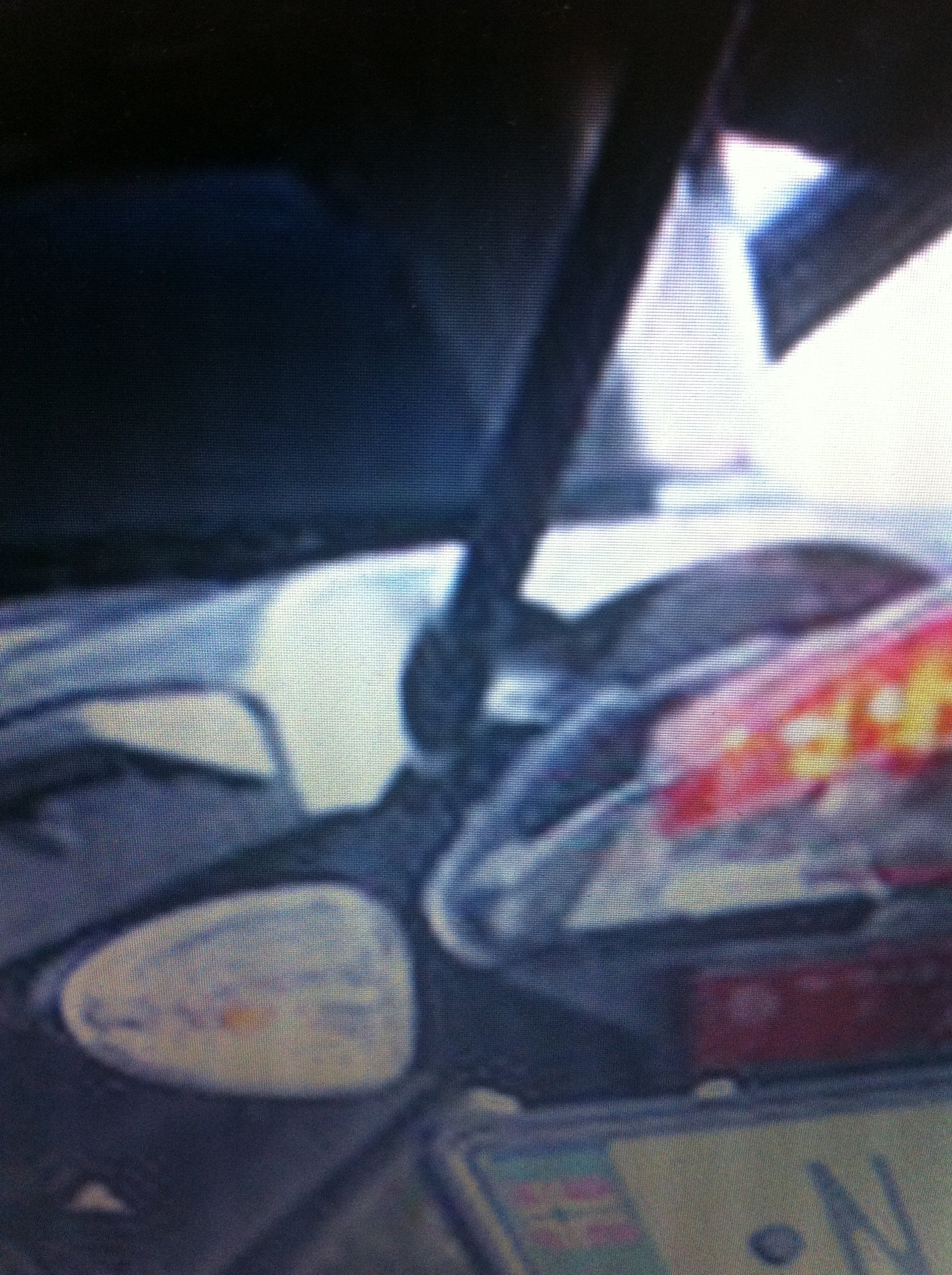

последнее фото нашел в интернете

Плохая еонструкция! На Рыбачем в 12 году зта площадка с кофром на машине каталась и даже в финку съездила без своего владельца:)
Сань это для хороших дорог и то под вопросом, я с этим точно в горы не полезу. Но что есть, то есть. Тут вопрос отличие деталей и это крепление не подходит под мот?!
Да, ситуация...
Площадка под топ. кейс менялась 2007 г.
Облицовка задней части то же примерно в те же годы. Раньше она была из 2-х частей, сейчас единое целое.
Возможно вот здесь и произошло изменение конфигурации. в месте крепления.
Думаю, в Вашей ситуации придется таки " обработать напильником".. )))

Спасибо за ответ.(только домой добрался)
Все таки ХХХ красавцы!!!
Оказывается ХХХ эту ситуацию предвидело ))) в инструкции и в комплекте поставке все есть, комплектуется двумя такими наклейками-шаблонами, которые клеятся на облицовку и по этому шаблону вырезается место под упор. Все красиво))).
С Уважением Евгений
