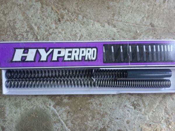

Пружина, скорее всего, длинее на 20-30 мм, при таком варианте ничего выкидовать не нужно.
---------- Сообщение добавлено в 11:49 ---------- Предыдущее сообщение размещено в 11:48 ----------
Новая пружина по длине такая же, как старая со втулкой, длина втулки примерно 16см. На импортных сайтах советуют отрезать от втулки кусок в один дюйм и его использовать. Что мне делать?
:dash2:
Еще не подскажите как правильно измерять уровень масла в вилке :
при вынутых пружинах и сжатых перьях или в собранном состоянии и разжатой вилке?:dash2:
:dash2:
Про первую часть вопроса вообще ничего не понял.
Про уровень масла- при сжатом пере без пружины от верха пера.
Спасибо. По пружине вроде разобрался.

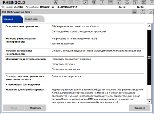

Друзья, а кто сталкивался с такой ошибкой:
http://fotki.yandex.ru/users/maugly1/view/798297/
Датчик снял, проверил почистил, изоляция в норме, не сыпется.
Поставил обратно по всем меткам ошибка не ушла.
Что за зазор между датчиком и колесом? Как он регулируется, нигде не нашел инфы.
Наиболеее вероятно рассыпалась проводка датчки внутри оплетки, на уровне крепежной пластины датчика Холла.
А дальше что предлагает программа сделать по локализации проблемы?
Осциллографом смотрел сигнал?

Maugly
19
MosCow
---------- Сообщение добавлено в 15:41 ---------- Предыдущее сообщение размещено в 15:40 ----------
Скорее всего уплотнитеьное кольцо.
Вобщем, гичего страшного.
Спасибо, буду меняьт датчики.
