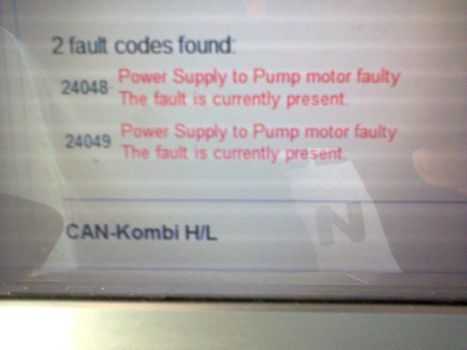

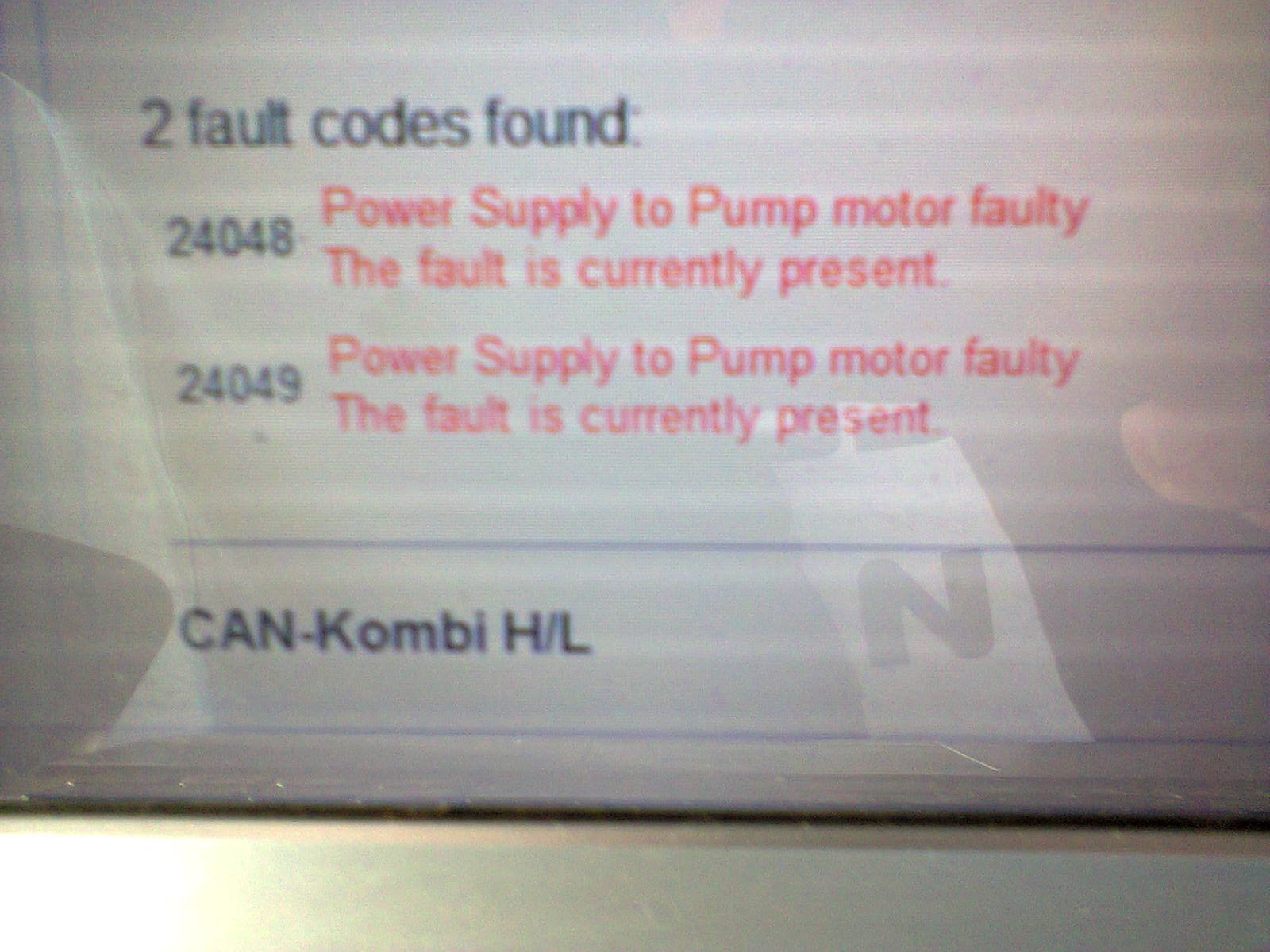

Помогите расшифровать ошибки R1200GS 2007 год пробег 3100 км (диагностикой имеющейся в сервисе не стёрлись)
Похоже на ошибки из блока АБС.
Если так, то это отсутствие питания основного насоса блока АБС.
