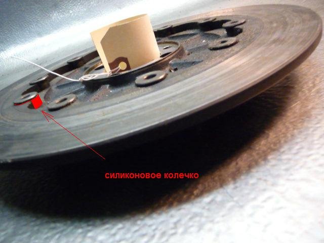

Восстанавливать в первоначальное состояние геморрно, так как конструкция по моему слишком мудреная, встречал в интернете варианты переделки этой конструкции, я пошел другим путем - поставил под хитрые болты силиконовые кольца, диск плавает как положено и не звенит, когда делал, понимал что ненадолго, но человек уже второй сезон ездит и не жалуется.

Кольца вырубил из силикона, потому что он термостойкий и потому что он у меня был под рукой.
Разобрал диск и поставил эти кольца под каждый "хитрый" болт.

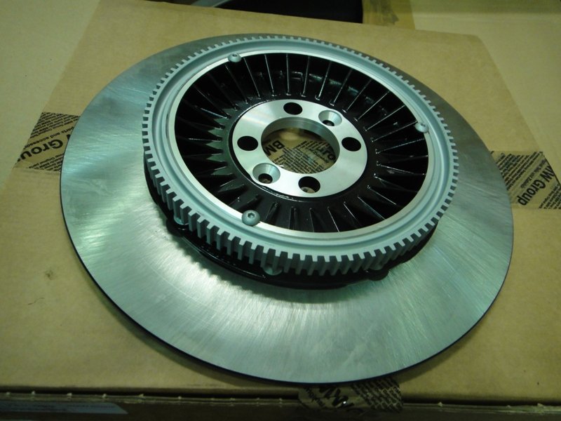

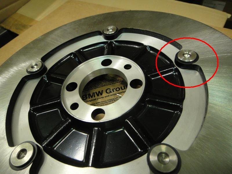

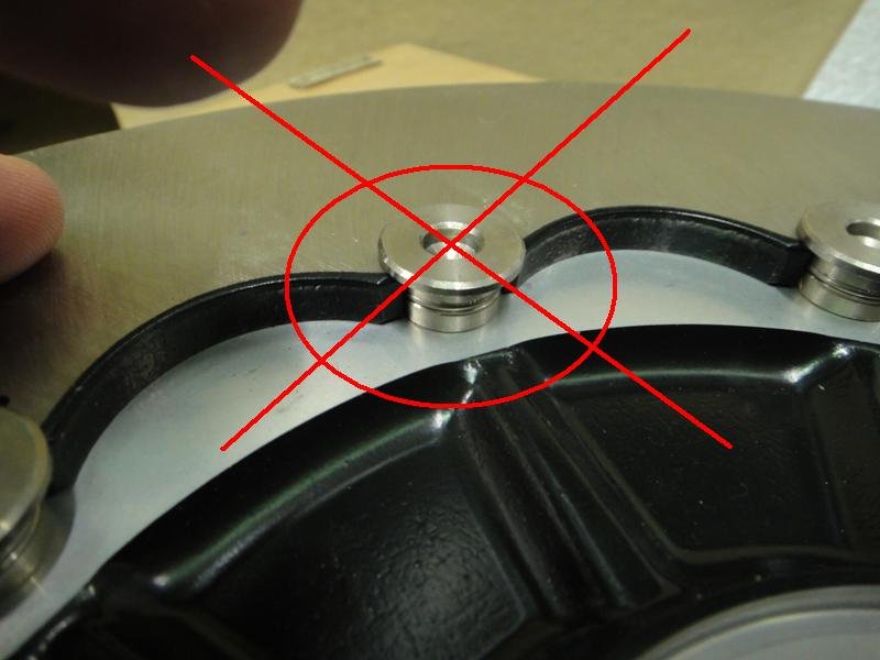

BMW в своё время проводило акцию (ограниченную по времени) по замене заднего тормозного диска на K1200LT. Звон возникал из-за рассыпающихся стопорных проволочных колец. Конструкция самого тормозного диска была изменена см. картинки
при замене необходимо брать диск именно нового образца
34217711093
