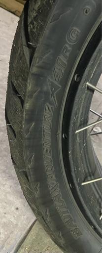

Я бы поставил этой резине 3 ку. По ходимости может и хороша будет. По грязи и направлениям в дождь вообще плохо. Грунтовка ещё ничего, если сухо. Трасса нормально. Тихо воет. В тёплую погоду держит нормально. В дождь, нужно быть на чеку. Бывает скользит. Ну а если ниже +10, очень внимательно нужно на ней катать. Действительно, дублет, начинает срываться в букс, при торможении срабатывает абс. Вообщем, внимательно. С весны на ней катаюсь. Думал новая, притрется. Летом вроде ничего. А осенью опять начала финты выкидывать.

До маркеров зада хватило на 12800, но так как в следующие 5к км не хотелось заморачивать с шинкой в дороге, махнул.

Думаю на долго хватит. Я только 5 с небольшим тысяч км проехал. Думаю 15000 реально.
