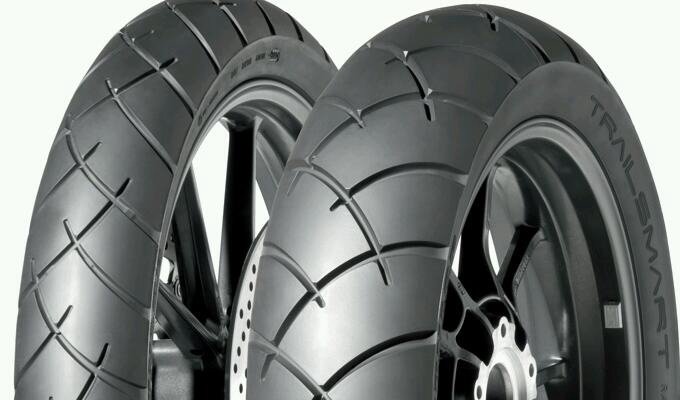

Trailsmart Dunlop на смену TR91. Ходит на 14% дальше. Ну если присмотреться, то видно отличие рисунка протектора со старой моделью.

Резина хорошая...
Но тема не однозначная, трасса-эндуро.
Друзья у кого есть опыт использования ТКС 80, Кароо Т, Сахара 3 и прочих универсальных шин.
Слики однозначно в этой теме нет смысла обсуждать...

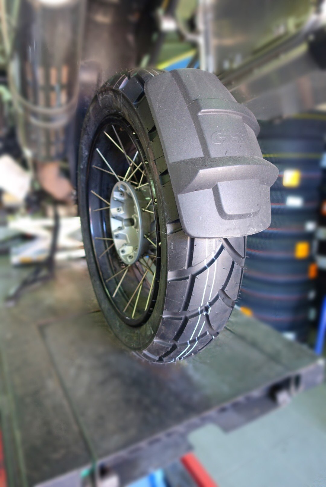

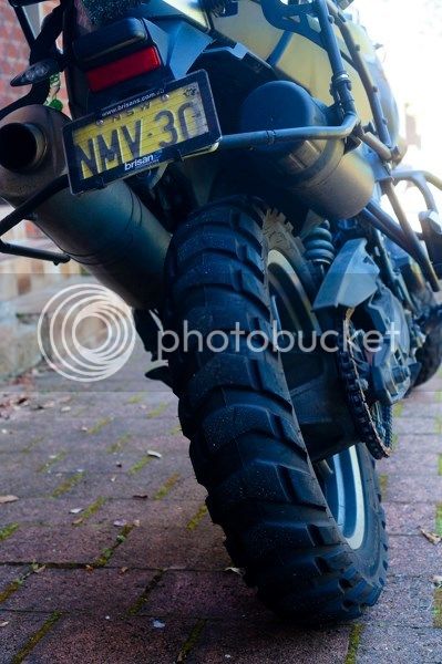

Та что справа , где можно взять (перед 90/90/21, зад 150/70/17)?
Нужно пробовать. Думаю для осеннего выезда по бездорожью будет супер.
Резина называется MOTOZ. 70 бездорожье ,30 асфальт.

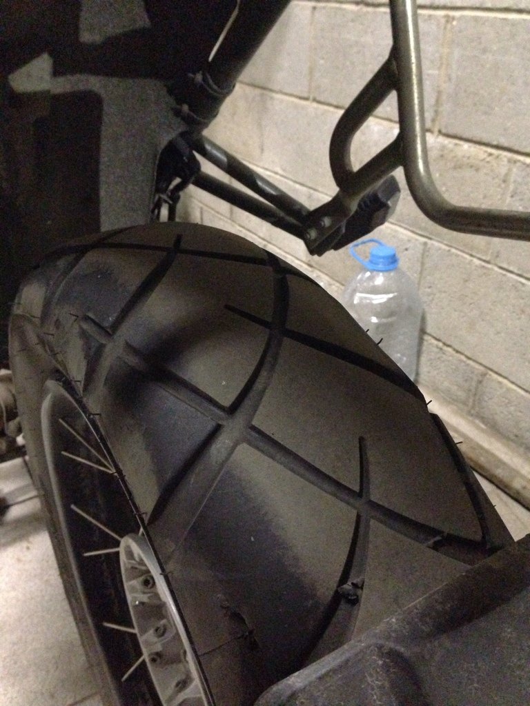

Metzeler Karoo 3 - ставил на зиму, прошла за зиму 5 тыщ. уже вся стерлась (зад) и пора менять, центральный канал совсем затерся - скользит-с. ну может еще тысячу она выжмет и то уже без центрального канала по дождю не очень.
изначально резина 70/30 говны/асфальт
скользит по мокрому и на холодную - ускорение, торможение, боком вроде не скользит
по грунту/гальке/камням идет хорошо. песок средне, асфальт средне. не сильно шумная, жесткая.
буду ли брать второй раз хз - с одной стороны особых нареканий нет и переднее у меня еще 70%, с другой 5 тыщ пробега для зада совсем как-то мало - я зимой никуда и не ездил особо
а если снова нарезать центральный канал? хватит докататься
Так и сделал - взял ротор и нарезал центральный канал по старому рисунку. Уже тыщу находил, еще на 500 хватит. Вроде столько мяса жалко выкидывать

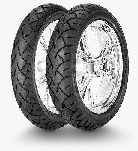

Народ, попалась мне на глаза вот эта резина. METZELER ME880 MARATHON
Я у нас на форуме про нее отзывов не нашел.
Есть у кого опыт использования? Как она в сравнении с Anakee 3?
Шатал я этот труба, супер.
Скорость держит отлично, по воде не плывет. В грязи правда не лез, но до Владика она утерлась в зеро.
FILGUT
У меня такая на Ямахе FJR1300. Для высоких скоростей. За 10.000 стирается до корда. На асфальте идеально. На земле, траве, гравии- вообще никак. Вряд ли я бы её на Гуся поставил бы. Анаки ставят на Гусей подразумевая использование по европейским дорожкам.
