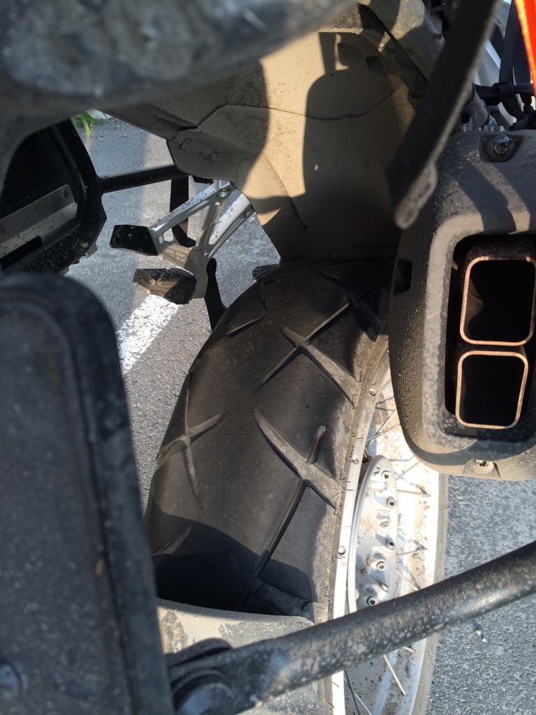

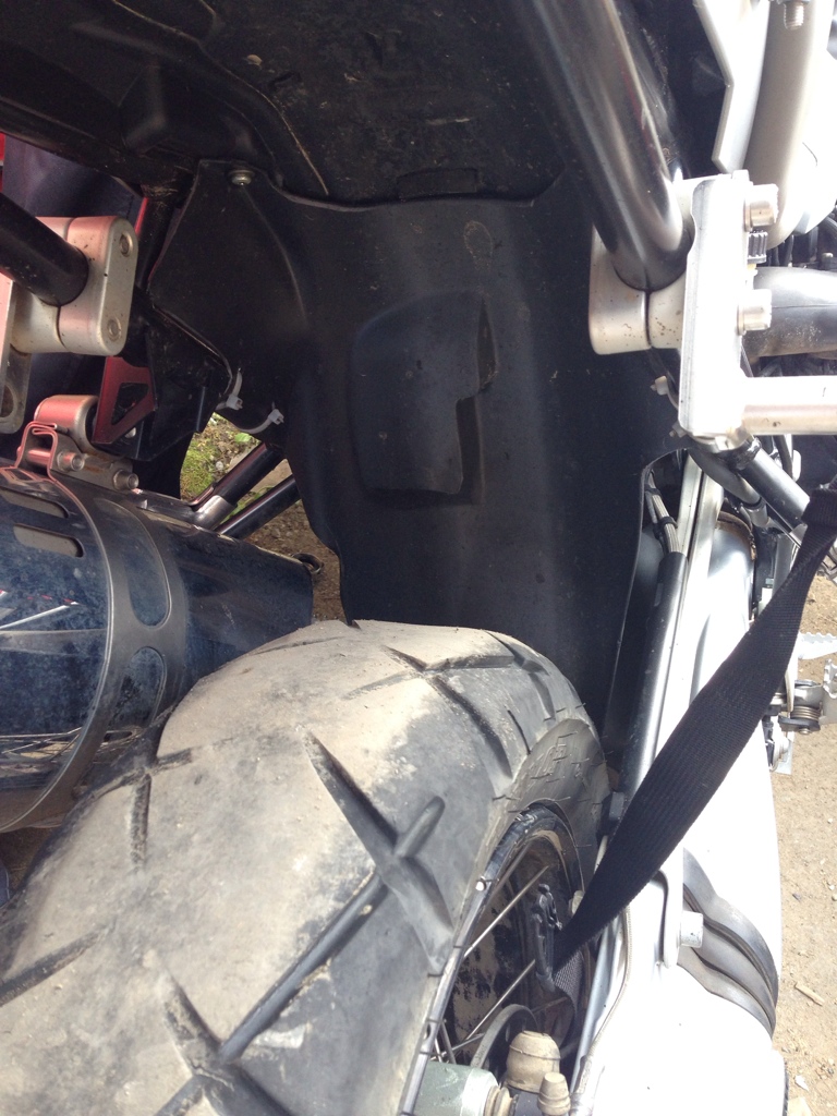

Могу рекомендовать эту резину для маршрута Москва-Владивосток при условии, что вы будете один на адвенчере с небольшим количеством шмурдюка (кг на 25).
Вид резины в конце маршрута
Данный баллон прошел 600км за апрель/май по не теплому асфальту и 12000км до Владика по грунтовкам, ремонтам и т.д.
Это что за резина, которая ходит 13 тыс? У меня метцелер с нагрузкой ходит 17-18. Меняю когда жопу начинает водить, хотя остается еще запас примерно на 1000 км.
До такого состояния никогда баллон не стачивал.

ЕХР надо брать с индексом М, тогда пройдет за 15000 км.
Данлоп на сегодня у меня в фаворе, плюс за счет рисунка колеса в несложном бездорожье ехать на нем очень приятно.
У меня с "М" как раз. Сильно зависит от загрузки мота!
На кайнем балоне проехал ~11 000 км и он еще жив! Из них 6000 км с 2ым номером и 3мя кофрами до Норвегии (стерся на 60-70%) и 5000 км в одиночку до Рыбачего.
А предыдущий задний балон укатал за 8000км, но ездил всегда вдвоем..
Т.е. если кататься одному с кофрами то как раз 14-15 тыс он точно проходит.

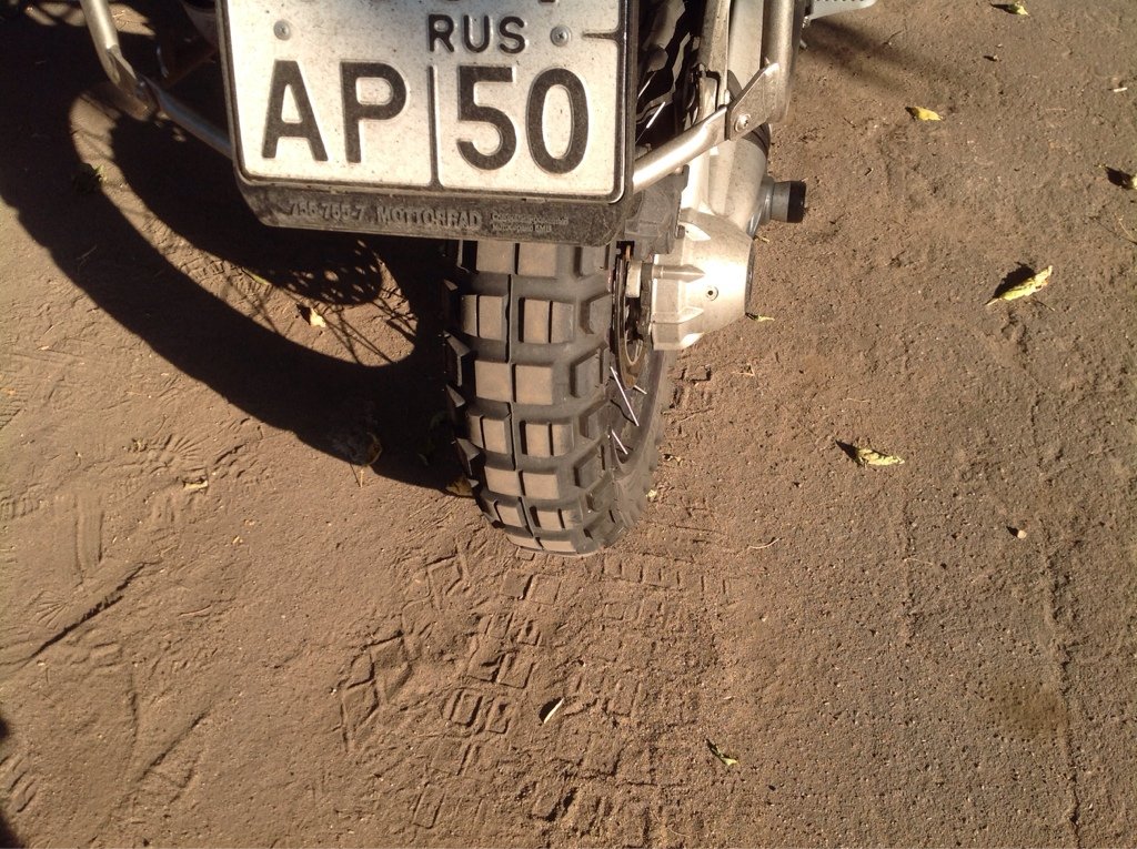

А вот и мой TR91 после покатушки во Владик, один пилот и много шмурдяка
---------- Сообщение добавлено в 04:30 ---------- Предыдущее сообщение размещено в 04:27 ----------
Состояние еще очень приличное
До корда можно еще тыщу проехать.
20,986

В чем тайный смысл укатывать Кару по асфальту?
На 350 км асфальта до родительской дачи есть 4 км грунтовки с колеей где на турансе я валялся нещадно,поскольку эндурист никакой.В остальном пропорция асфальт/грунт ещё смешнее.По пробегу-может я езжу как дедушка )),у меня туранс задний прошел 18 с лишним (не совсем долыса),на переднем ещё можно было ездить.А радость на асфальте на Кару небольшая
