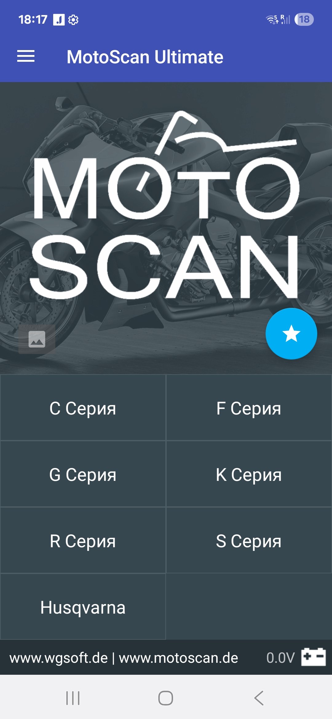

У меня свой прибор диагностики и программа из интернета платная за 45 еур.Давно купил,вроди всё показывает.Рекомендую.Motoscan.
    181.9 KB · Просмотры: 188
А что даст Мотоскан в данном случае? Если нет зарядки. Проще скинуть разъем с реле заряда(он в удобном доступе, где тяга датчику уровня) и проверить напряжение на выходе генератора. Сопротивление между тремя выводами должно быть бесконечность, А напряжение от оборотов зависит, на ХХ около 3,5 вольт, на 4000 может быть 12-20, но везде должно быть одинаково
Сгласен.🤝
У меня тоже была версия Ultimate, покупал в 2021 году, а сейчас он почему то откатился до версии Lite. И как теперь восстановить ХЗ...
